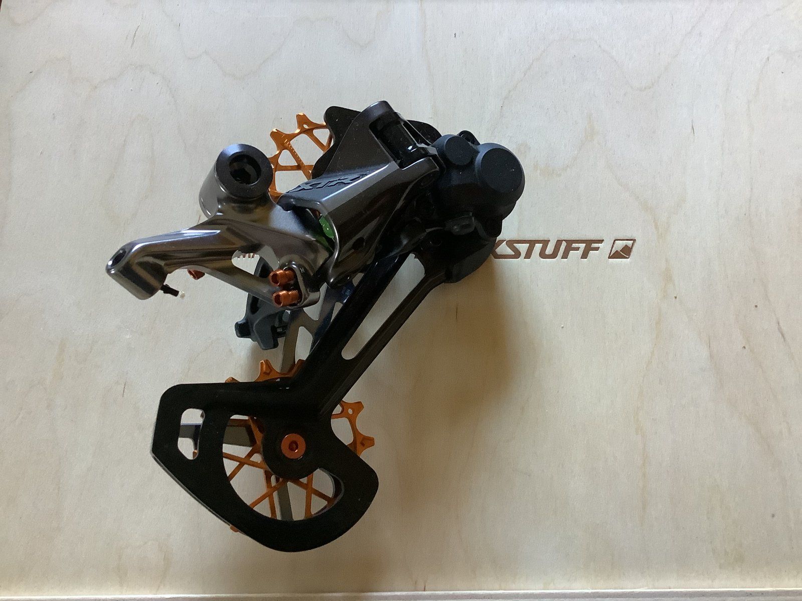

Ich schau es wirklich gern an, das letzte XTR-Schaltwerk, was ich in den Händen gehalten habe, war das 970er- da hat sich einiges getan!

Sieht ja schon jetzt so aus, als würde da schon jedes Detail genau geplant - Schaltwerk edel getuned...- und die Ablage verheißt ja auch einiges :daumen:

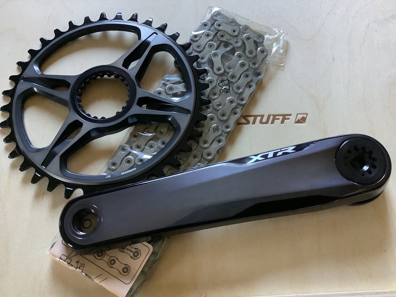

Der Rest der Kurbel hat nicht mehr auf das Bild gepasst;-)
Ich bin mir nicht sicher, ob ein 36 KB das Richtige ist (der Rahmenbauer meint nein;-), es könnte wohl auch auch recht knapp beim Rahmen werden-ich möchte es aber mal probieren. Zur Not habe ich vor ein paar Wochen u.a. ein 34 KB bei RCZ geordert, schauen wir mal, wie sich das entwickelt.
Ansonsten wird das im Übrigen mein erstes wirkliches ‘29 Rad, ich fahre meine Räder immer sehr lange. Allerdings habe ich an meinem Winterrad vor kurzem mal mit einer Mullet/69 Lösung experimentiert, bin jetzt bei ‘29 vorn und 27,5 hinten gelandet-das hätte ich schon früher machen sollen.

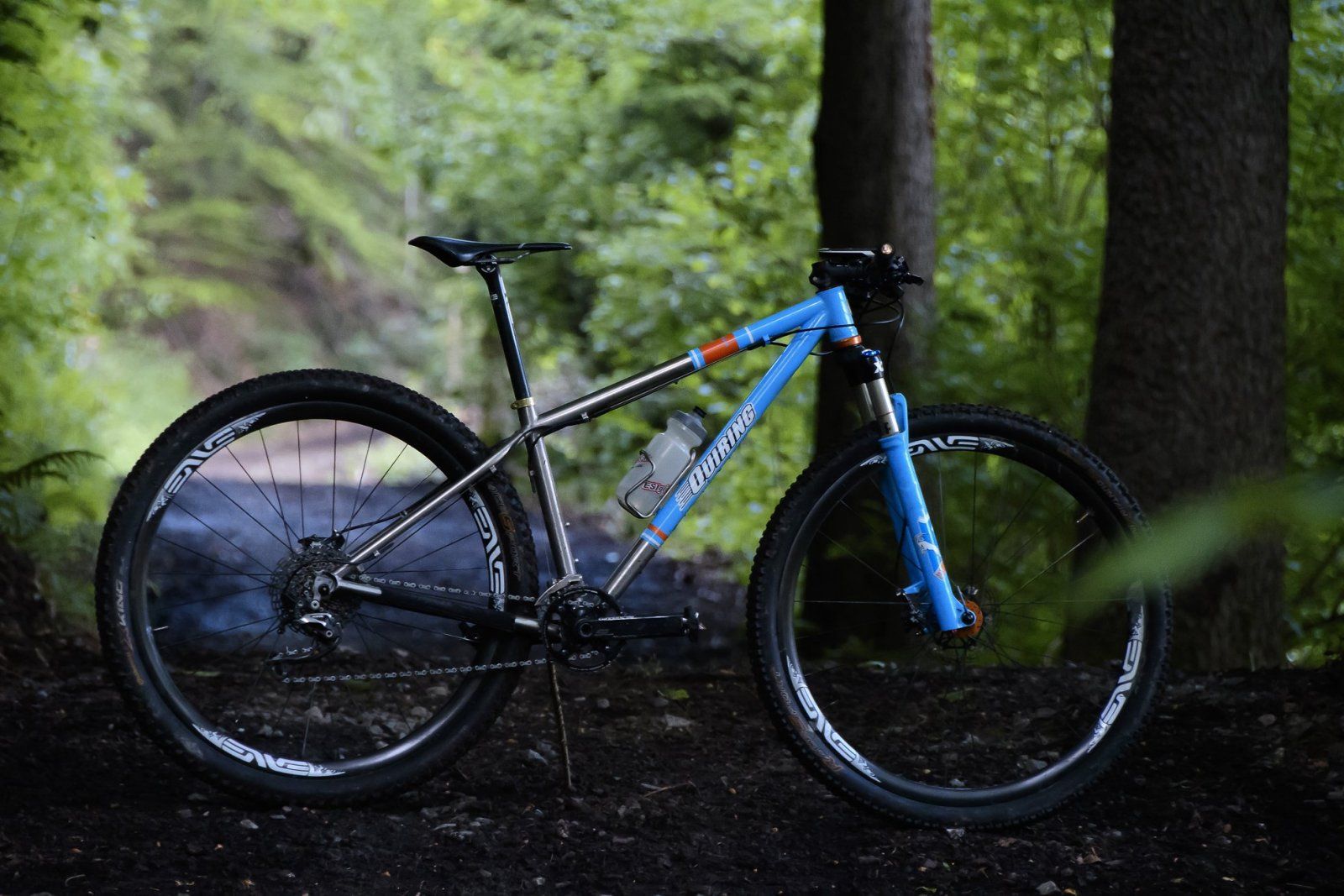

Ich finde die Details schreien eigentlich danach in das Farbkonzept mit aufgenommen zu werden. Als Beispiel dieses (blättern):
Da dann schauen ob und wie man am besten die ganzen filigranen Frästeile und Verstärkungen mit aufgreift. Braucht man natürlich einen geduldigen Lackierer für...
Das gezeigte Rad ist der erste Rahmen aus der Reihe, im Laufe der nächsten Wochen, wenn die Testphase abgeschlossen ist, wird mein Rahmen gelötet.
Wegen mir könnte das Rahmen auch raw bleiben aber die Wahrscheinlichkeit, dass es dann irgendwann Roststellen gibt, lässt sich nicht wegdiskutieren.
Und da ich mir gefühlt nur alle 10 Jahre ein neues Rad kaufe, bin ich übermütig geworden und habe mir auch noch die Lackierungsoption mit allem Drum und Dran gegönnt.
