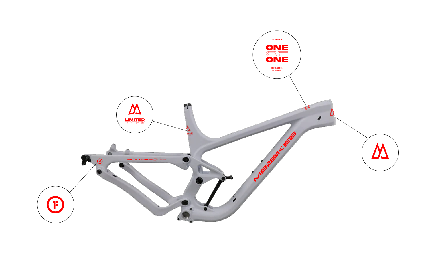

nach reichlicher Überlegung und viel Recherche habe ich mich dazu Entschieden mir mein eigenes Bike aufzubauen. Zu erst stand ein Specialized im Raum aber dann dachte ich mir "So'n Bike aus dem Laden zu kaufen und einfach draufsetzen ist Langweilig". Und nun bin ich hier und baue mein eigenes Enduro mit dem Design und Komponenten so wie ich sie haben will auf.
Grade in Bezug auf mein Gewicht und Größe habe ich viele Zweifel gehabt, allerdings konnten mir einige im Chinertown Forum Gewissheit geben, dass sie bei noch höherem Gewicht das Ding benutzen.
Sobald ich das Teil bestellt habe gibt's mehr Informationen, voraussichtlich nächste Woche werde ich das Ding bestellen, da ich noch ein paar Dinge an meinem aktuellen Bike fertigstellen möchte.
Ich habe mir schon viele Gedanken um das Design und die Komponenten gemacht. Will auf jeden Fall was haben, das gut auf den Trails performt und im Bikepark eine sehr gute Figur macht. Eine Komponentenliste bin ich grade am zusammenstellen und das Design ist auch in Arbeit und habe mir dazu ein passendes Graphic-Set gebaut:
Was haltet ihr vom Design? Es soll von der Rahmenfarbe her das Audi Nardograu sein und dazu ein sattes leuchtendes Rot.

Die Komponentenfarben auf jeden Fall auch mitbetrachten, nicht das sich die Farben nachher stechen.
Vor allem Naben und Steuersatz - Wenn alles schwarz sein soll, ok.
Aber wenn schon ausgefallen dann vielleicht auch an der Stelle und das dann abgestimmt mit den Decals.
Ja, Schrauben, Naben, Steuersatz, Kettenschutz, o.Ä. soll alles schwarz bleiben. Das schwarz der Kleinteile bringt nochmal den Kontrast vom Rot und Grau hervor. Eigentlich soll die Lyrik in Boxxer Red verbaut werden, muss mir aber anschauen wie das boXXer Red mit meinem Rot harmoniert bzw. ob es ähnelt.
Bin grade mitten in den Abstimmungen von ICAN zum Design und hab auch schon einen ersten Vorschlag bekommen:
Das Grau sieht auf ihren Bildern etwas beige aus allerdings sieht das Cool Grey laut Pantone Seite anders aus, deswegen hoffe ich dass es später so wie bei Pantone aussieht 😄
Nach ein wenig hin und her habe ich mich doch für ein wenig dunkleres Grau entschieden:
