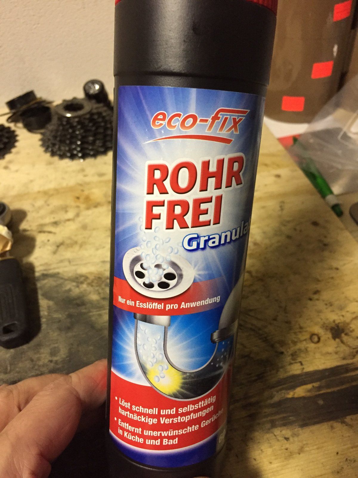

Gibt es doch gar nicht. Am meisten Power hat das Zeug hier:
Guck mal hinten drauf, ist bei dem Danklorix überhaupt Natriumhydroxit drin?
