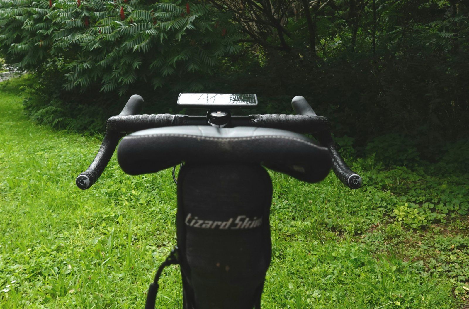

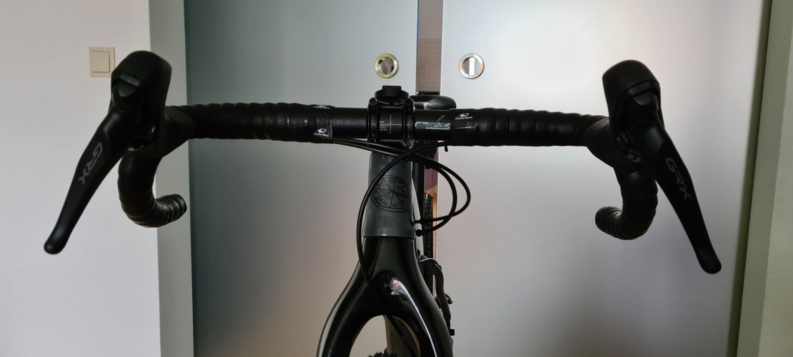

Du könntest noch verraten, was das für ein Lenker ist (oder hab' ich's nur überlesen?)
Edit: - Ja, lesen hilft tatsächlich. Es ist ein Pro Dicover mit 20° Flare.
und ein Foto machen, auf dem der Flare schön zu erkennen ist.

..hier ist das Foto
...nicht so einfach den Flare richtig darzustellen...

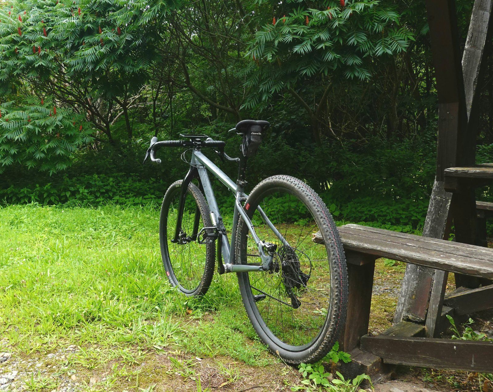

Die ersten KM sind gefahren, fühlt sich schonmal nicht verkehrt an, noch ein bisschen "Ergonomiespielerei", dann sollte es passen.
Der Affe (auf dem Schleifstein) wird auch kleiner, allerdings habe ich imner noch ein komisches Gefühl beim Bremsen/Anhalten und der Wendekreis ist noch eines 38Tonners würdig - aber das wird schon noch.
Irgendwie find ich Mausel doch ganz cool :D
Man sieht's.

Das Lenkerband ist schon ein bisschen "schief" - beim nächsten Mal wird es besser ;)
Nun gut, ich habe mal gaanz scharf hingeguckt, dann sehe ich - sehe ich - sehe ich - etwas.

Du sitzt wirklich sehr gestreckt. Vielleicht muß der Vorbau noch einen Zentimeter kürzer, das kann schon viel ausmachen. - Aber das muß ich einer geübten Schrauberin wie dir wohl kaum sagen. - Duck und wech.
Deine Sitzposition sieht nach Nach Juliane Neuss aus - ich habe mir vor kurzem ihr Buch gekauft, denn man lernt ja nie aus.
Allerdings habe ich mich mal nach ihrer Anleitung vermessen und die ermittelte Position nachgestellt - das ist mir doch viel zu sehr gestreckt.
Ich habe immer den Sattel höher als den Lenker, ich habe immer einen langen Vorbau an meinen Rädern, aber die Neuss'sche Position ist mir bei weitem zu extrem.
Viel Freude jedenfalls mit deinem Schätzchen. - Mit beiden Schätzchen 😉!

...und wie verbogen ;) - dafür ist die Farbe ab :D
...hier noch ein Flare Foddo
hmmmmh, irgendwie sieht es so aus, als ob der Sattel schief ist - ist er aber nicht...
