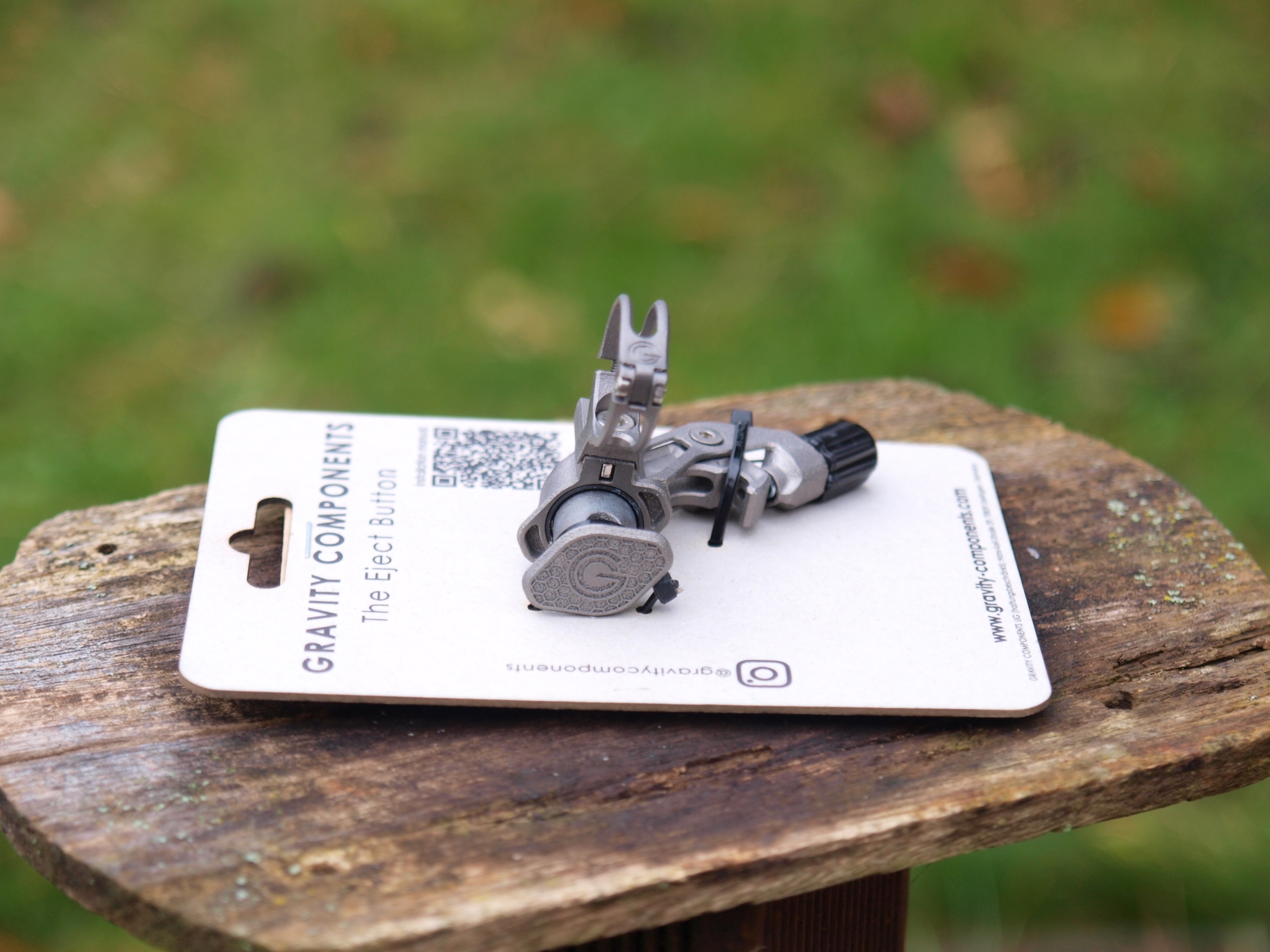

Neben der Schwarz-Silber Idee hatte ich auch die, dass alle gängigen Fertigungsverfahren und Materialien am Rad verbaut werden. Alu-CNC findet sich bei den Hope und Intend Teilen wieder, Carbon beim Lenker, Sattel und Gabel, Stahl-Schweißen* beim Rahmen und 3d Druck beim Sattel und dem Remote Hebel, der auch noch aus Titan gedruckt wurde. D.h. es sind auch alle gängigen Werkstoffe vorhanden.
Hier der Hebel. Durch die sehr leichtgängige Bikeyoke (in Verbindung mit Shimano SP41 Hüllen und Sram 1.1mm Schaltzug) sollte der auch leicht zu betätigen sein.
*Leider bei diesem Rahmen in Asien.
Ich finde persönlich das Teil sehr befremdlich und glaube nicht das es mit der Hope aussehen wird.
Da würde doch ein Vecnum "Made in Germany" mit einem Hope Matchmaker doch besser harmonieren.
Da stimmt schon, ich wollte es dennoch einmal probieren. Der Hebel ist kleiner und fällt dadurch weniger auf. Wenn überhaupt, würde ich dann aber den Bikeyoke Hebel montieren oder den von Hope, passend zu den Bremsen.

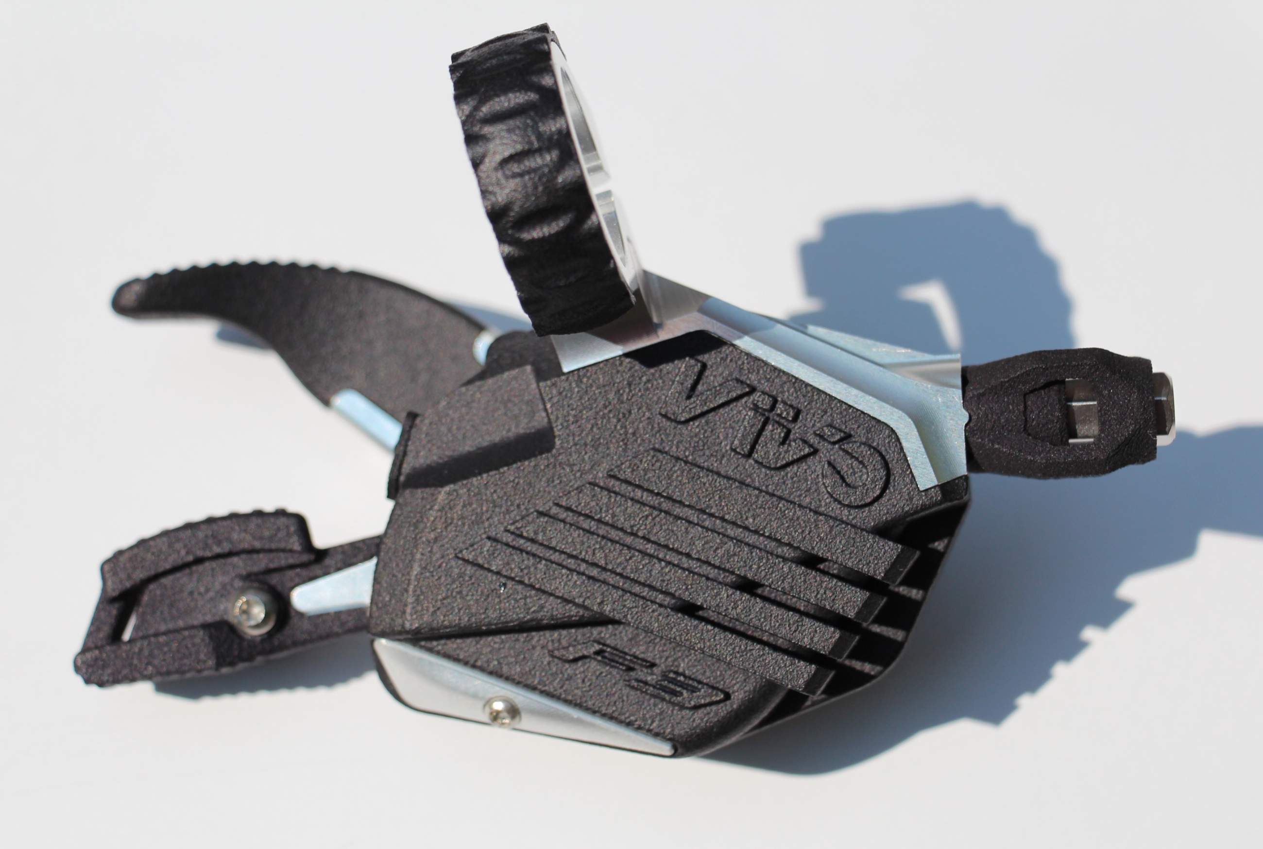

Der Schalthebel auf der anderen Seite hat übrigens auch keine Matchmaker Aufnahme und wird ebenfalls mit Schelle montiert.

Na wenn dann der Hope Hebel, der sieht am besten an der...Hope aus.
