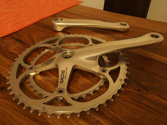

Ritzel gibt es quasi 15Z bis 23Z stufenlos, vielleicht sogar noch drüber und drunter. Zusammen mit dem Faktor 1,3x der Nabe sollte das viele Kettenblätter abdecken.
Verrätst Du mehr über das Kettenblatt aus dem Land des Stiefels?
Achja, Kettenlinie, stell Dich drauf ein, ein Antriebslager mit langer Achse zu verbauen, meine Kettenlinie liegt bei 43mm, wenn ich das richtig im Kopf habe.

Kommt bald ;)
Vor der Kettenlinie graut es mir schon ein bisschen, aber mit Vierkant kriegt man ja so ziemlich jeden Wert irgendwie eingestellt wenn man sich nur nicht entmutigen lässt :D

Ich hatte mit "Brieselang" ein wenig hin und her gemailt und dann ein passendes Lager für meine Stahlkurbel verbaut. Kostet ja aber auch quasi nix, so ein Standart-Lager.

So, hier bin ich mal wieder an dem Rechner der Fotos drauf und gleichzeitig auch einen aufgeladenen Akku hat.
Es ist eine Campa-Kurbel, aber mit anderem Branding, dem meiner Meinung nach besten Namen für eine Serie in der Fahrradgeschichte, besonders wenn man bedenkt wie groß der Erfolg dann am Ende war.
Tadaaa:
