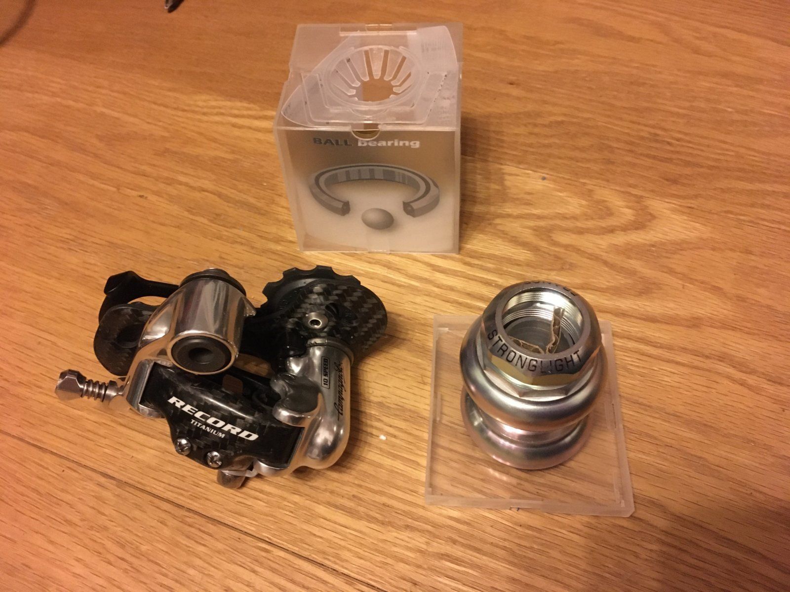

Steuersatz + Schaltwerk:
Das Schaltwerk ist wirklich noch in gutem Zustand...:daumen:

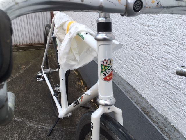

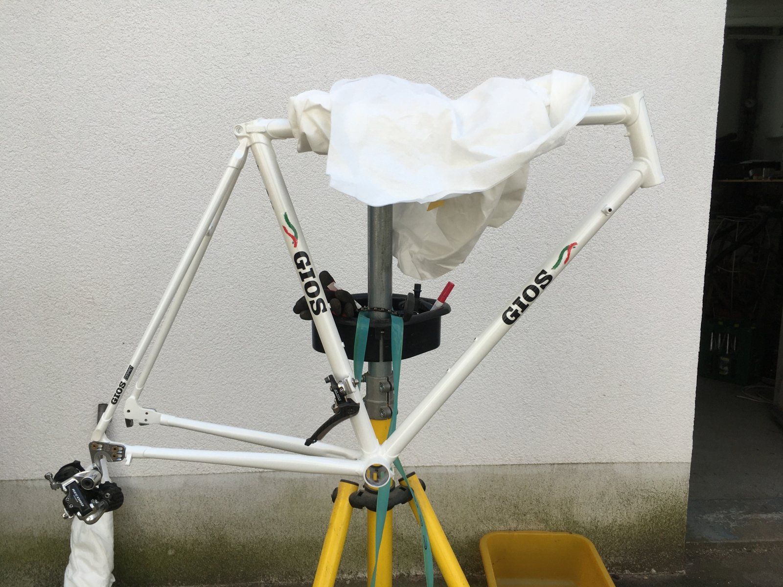

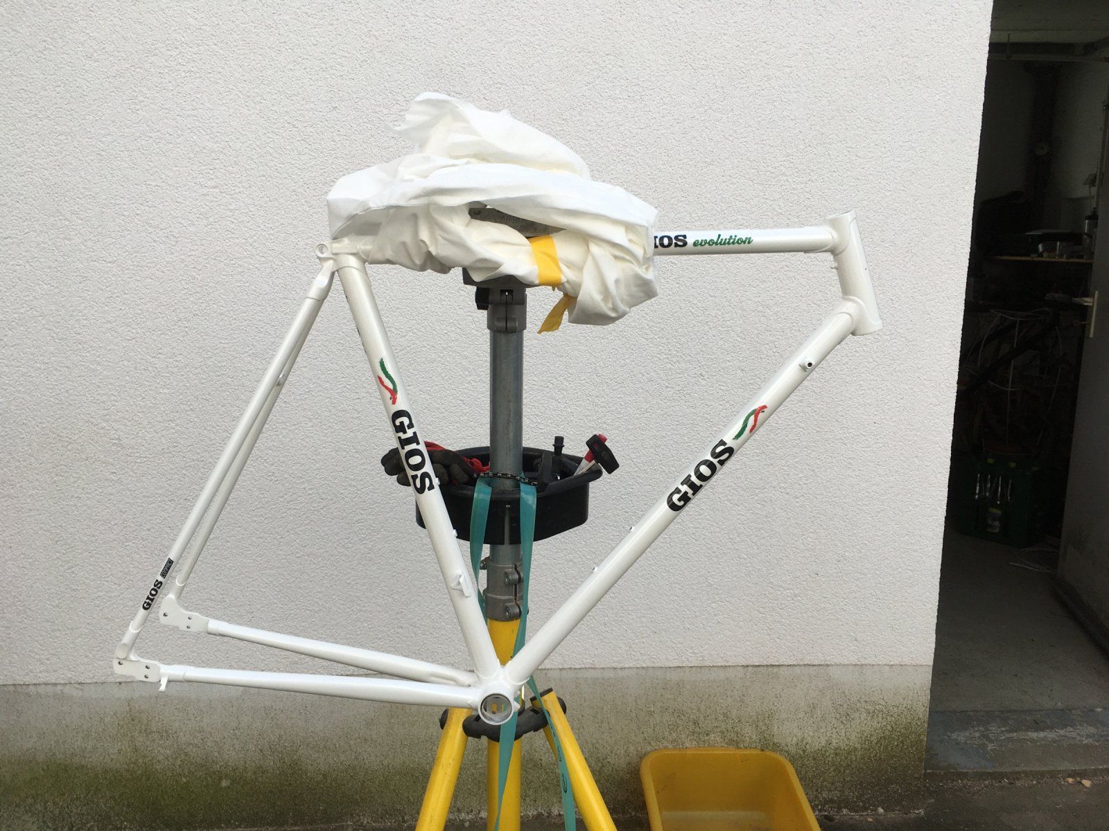

Rahmen ist endlich da... :)
Hat jemand eine Idee, wie ich die Plakette wieder fest bekomme? War genietet, habe ich vor dem lackieren ab gemacht...dachte an Kleben und Löcher mit Nagelkopf verschließen...
Perlmuteffekt könnt etwas stärker sein, liegt aber vll auch am Licht...

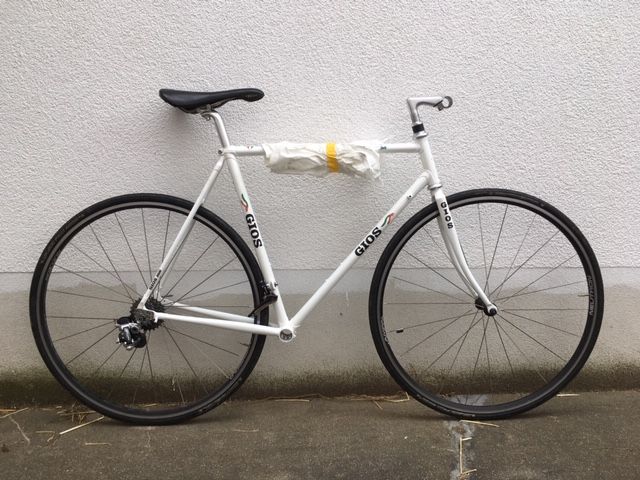

So stelle ich mir das vor mit Schaltwerk und Umwerfer:
MErci!
Hätte gerne mal Meinungen zu der Mischung aus silber/schwarz bei den Komponenten...
Bin da unschlüssig...mehr schwarz...weniger schwarz...?
