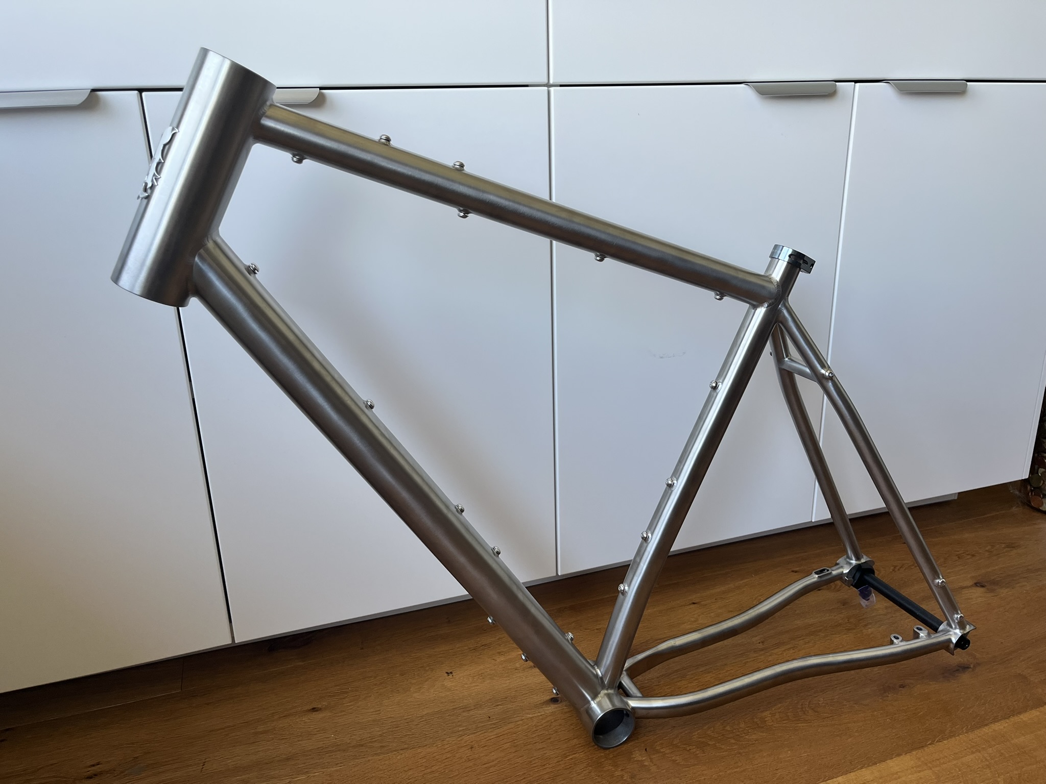

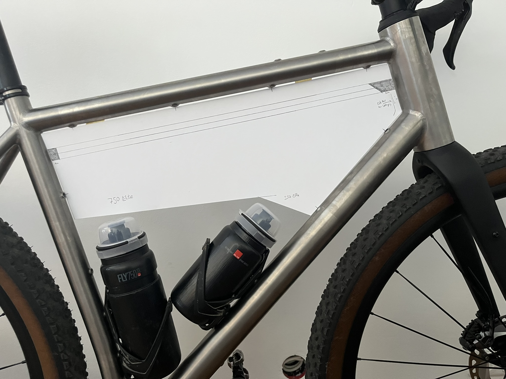

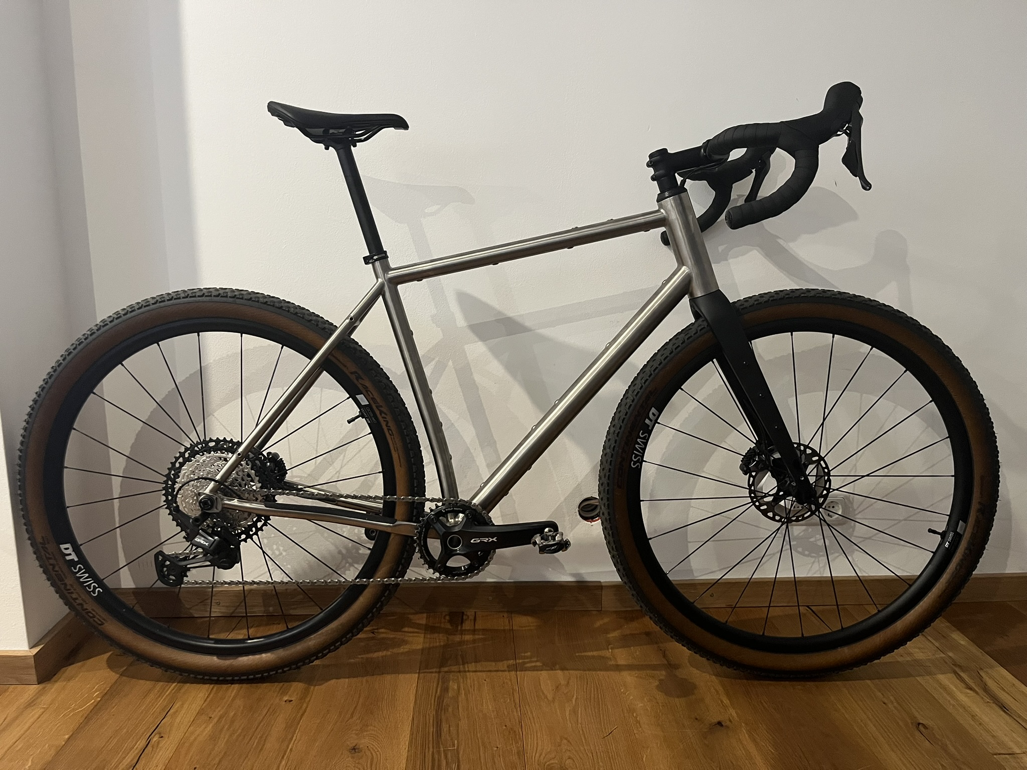

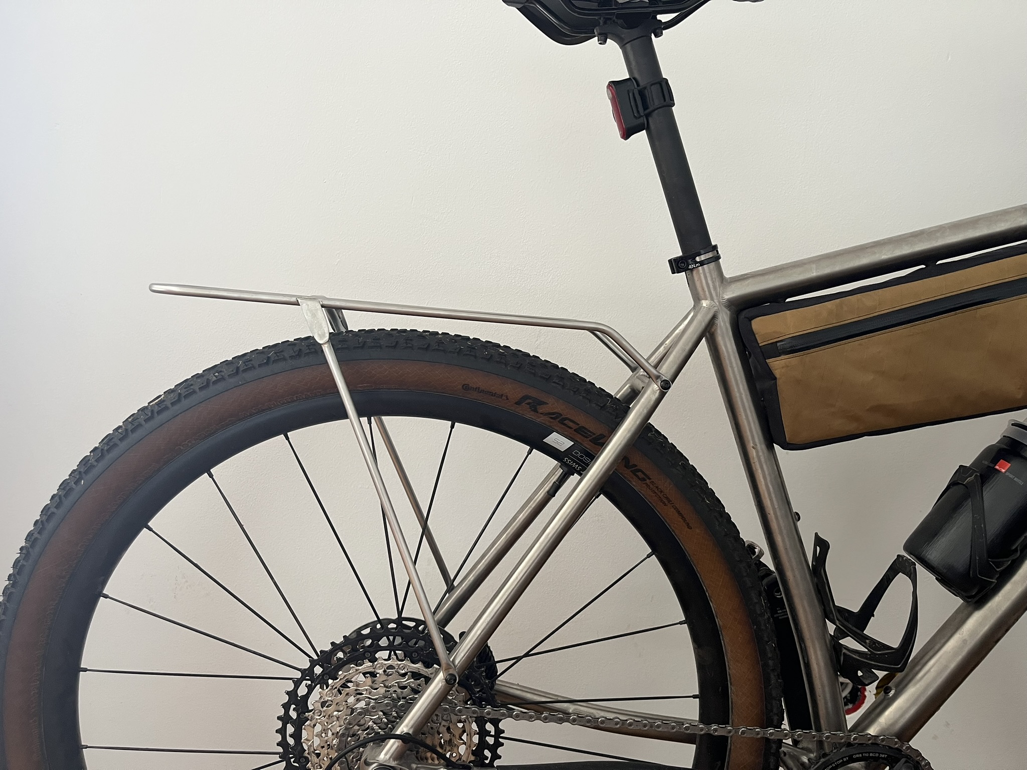

Das Ergebnis:

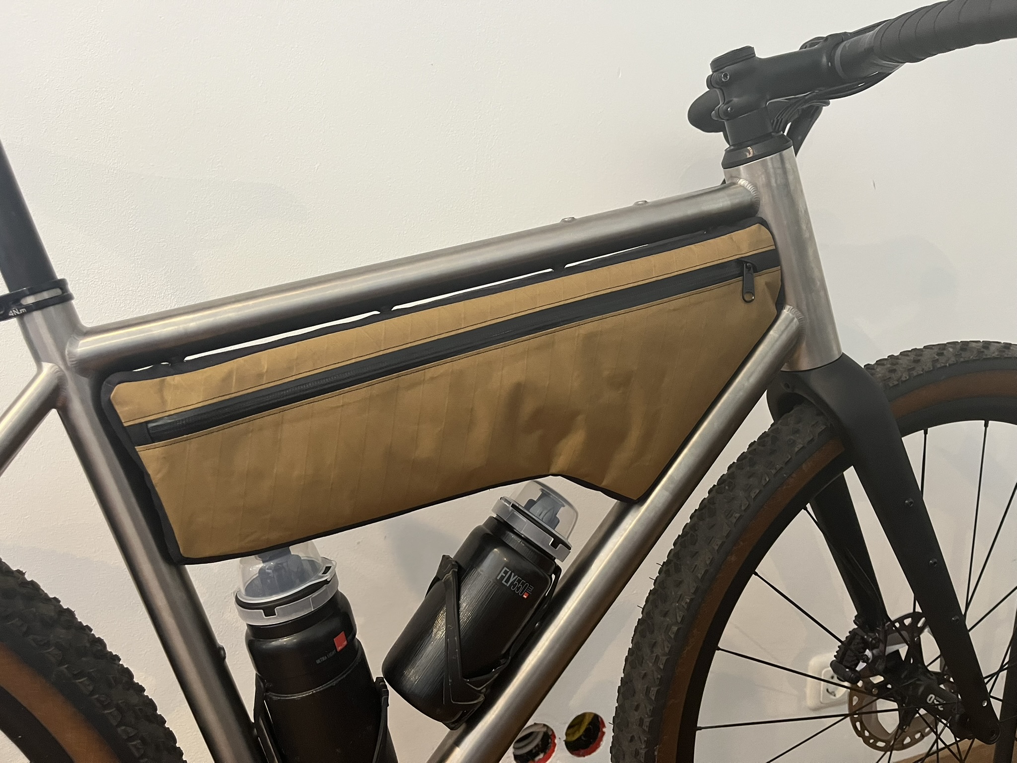

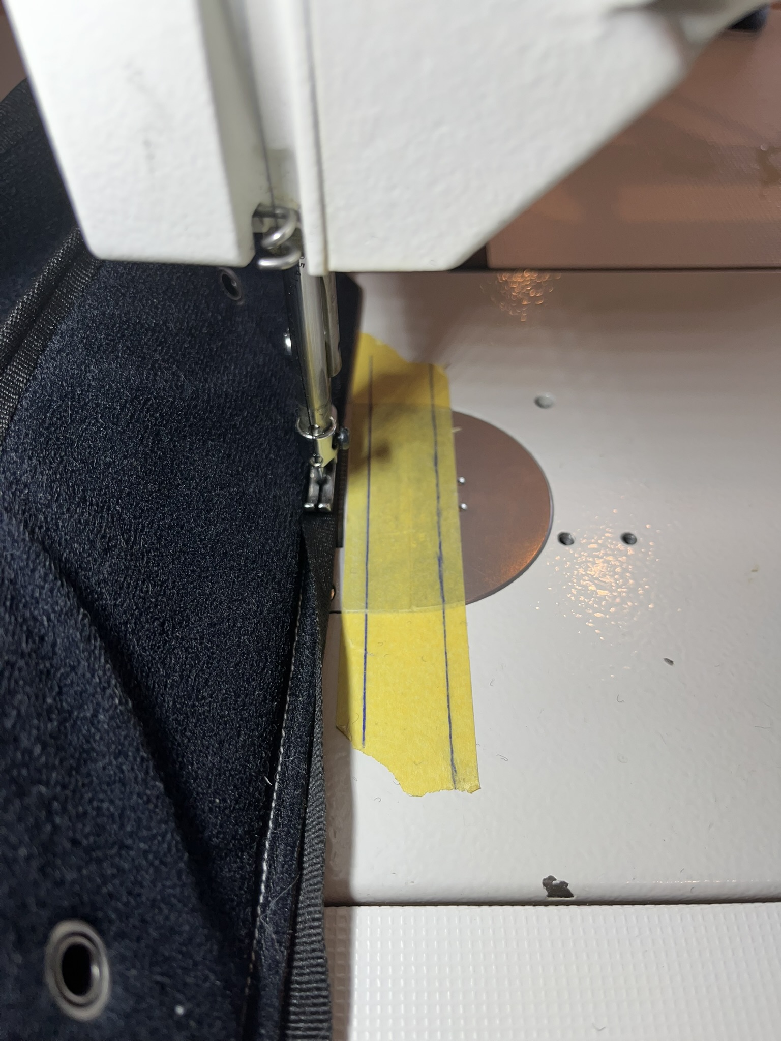

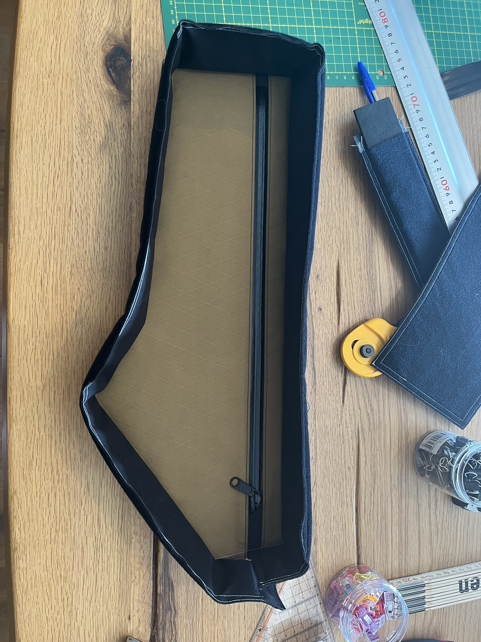

  • Ausbau des Setup für Bikepacking mit selbstgenähten Taschen etc.

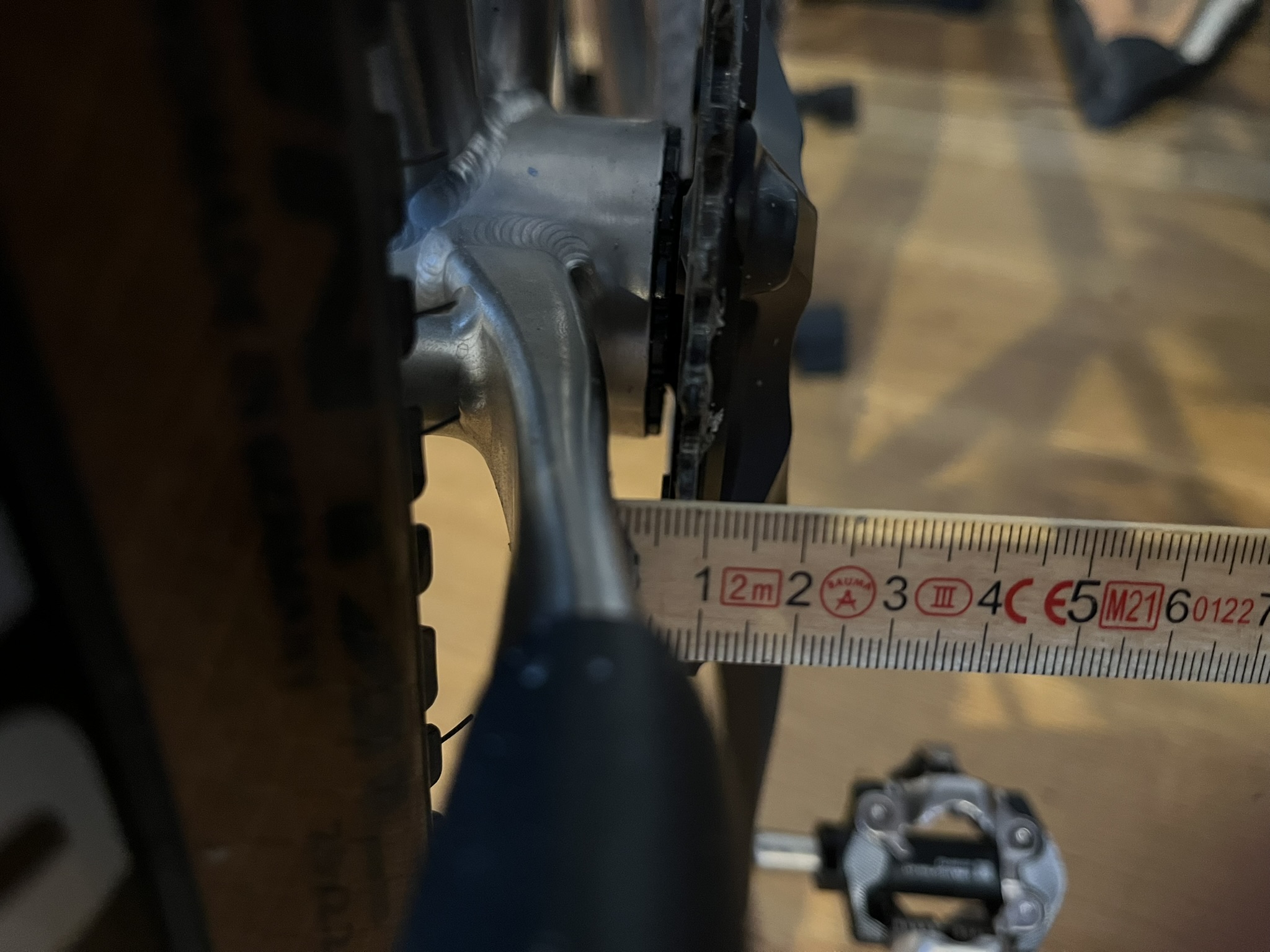

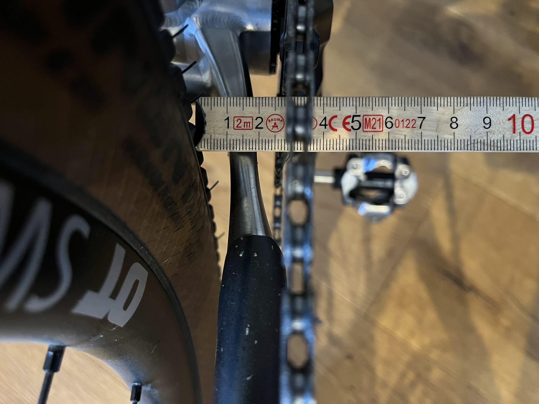

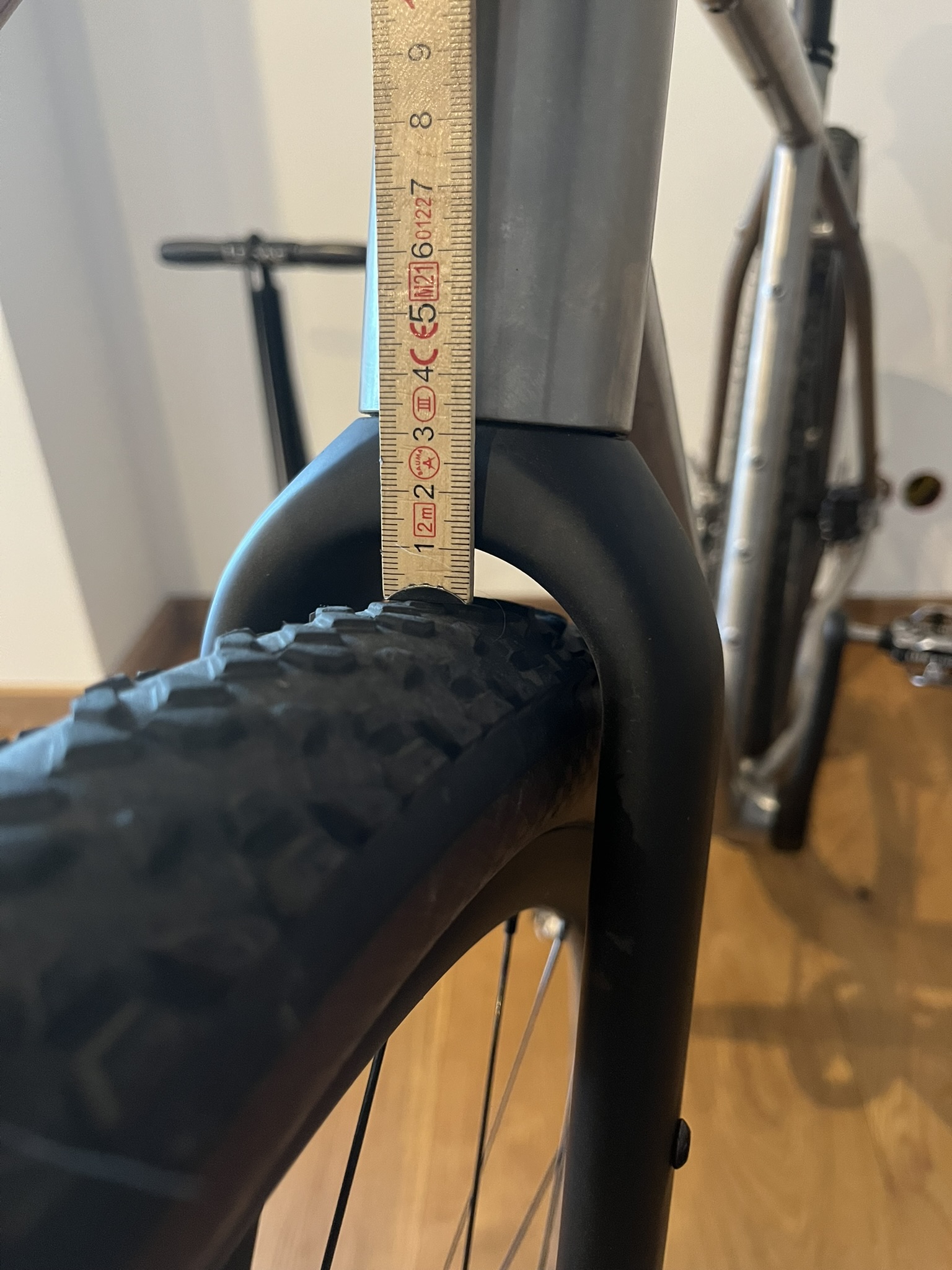

Jetzt will irgendwie der fast 58mm breite Reifen in das hintere Rahmendreieck gequetscht werden.
Limitierend ist hier die Kettenstrebenlänge von damals 425mm und das Kettenblatt.
Was initial kein Problem sein sollte ist jetzt doch nicht möglich?
Pedro schickt mir am 17. Febuar die erste technische Zeichnung mit dem Hinweis das die Kettenstrebe bei 445mm liegen müsse 😂
Da wurde ich dann langsam nervös ob das Projekt so umsetzbar ist.
In der technischen Zeichnung sieht man schön das 3D Druck Yoke, hier kannte ich die Dimensionen nicht, hab aber folgendes gefunden:
https://tizoneindustrial.com/shop/3...drive-side-internal-derailleur-cable-routing/
Zum Glück kann ich mit Fusion360 umgehen und habe dann einfach mal einen Vorschlag gemacht.
Am 21. Februar dann die Erleichterung, eine neue Version der technischen Zeichnung von Pedro.
Na also passt doch alles rein mit einer Kettenstrebe von 435mm.
10mm mehr als ursprünglich angedacht. Rückwirkend betrachtet bin ich froh über die etwas längere Kettenstrebe, ist im Anstieg einfach angenehmen wenn der Schwerpunkt etwas nach vorne rückt - Man merkt es wirklich!

Die finale Geometrie:
Die Geometrie hat sich bis zu finalen Version wie folgt entwickelt:
Basis-Rahmen
Mai Versa CGP / TanTan GR048
Custom RahmenDifferenz
Reach381mm390mm+9mm
Stack600mm615mm+15mm
Lenkwinkel71,25°70°-1,25°
Sitzwinkel effektiv73,75°74,50°+0,75°
Steuerrohrlänge170mm180mm+10mm
Kettenstrebe425mm435mm+10mm
Tretlagerabsenkung75mm85mm+10mm
Reach:
Beim Basis-Rahmen hat ich teilweise Toe-Overlap und das bei 45c Reifen.
Jetzt mit 2.2" Reifen würde bei gleicher Geometrie der Toe-Overlap noch größer werden.
Also wurde der Reach etwas verlänger und mit einem kürzeren Vorbau kompensiert.
Stack:
Würde erhöht um den nun höheren Sattel etwas auszugleichen.
Lenkwinkel:
Pedro schlug vor den Lenkwinkel flacher zu gestalten, mehr Stabilität und Spaß in der Abfahrt.
Ich habe ihm hier einfach vertraut und bereuhe die Entscheidung nicht 😀
Gleichzeitig verringert es den Toe-Overlap!
Sitzwinkel effektiv:
Nach dem Fitting ist der Sattel etwas mehr nach vorne gerutscht. Die Befestigung befand sich nun im letzten Drittel der Schienen des Sattels. Also den Sitzwinkel etwas erhöht damit die Befestigung wieder in der Mitte sitzt.
Kettenstrebe:
Hier mussten wir auf 435mm gehen damit der Reifen passt.
Den positivne Einfluss auf die Klettereigenschaft hatte ich nicht auf dem Schirm und bin daher sehr froh um die längere Kettenstrebe.
Tretlagerabsenkung:
Auch ein Vorschlag von Pedro - Mehr im Bike als auf dem Bike.
Durch die größeren Reifen sitzt der Rahmen sowieso 1cm höher, daher absolut richtige Anpassung.
In Summe viel mehr Änderungen als ich mir Anfangs vorgestellt habe.
Einige Änderungen habe ich bei längeren Toure erprobt und für gut befunden und einige vielen unter "wird schon passen" 😅

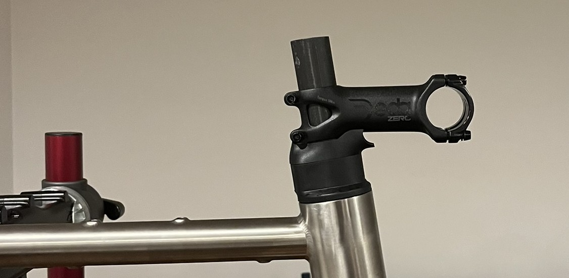

Steuersatz und die lieben Standards:

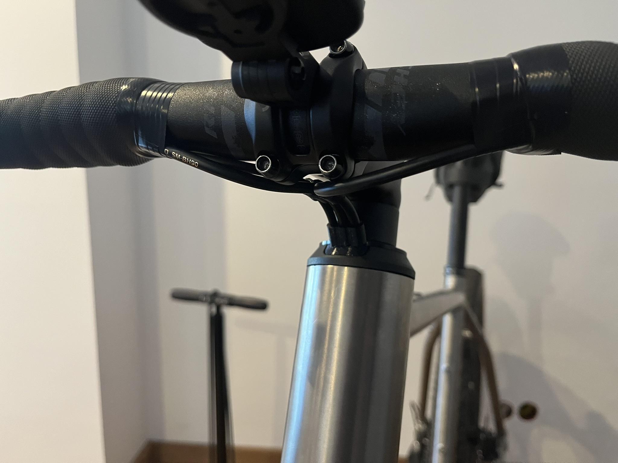

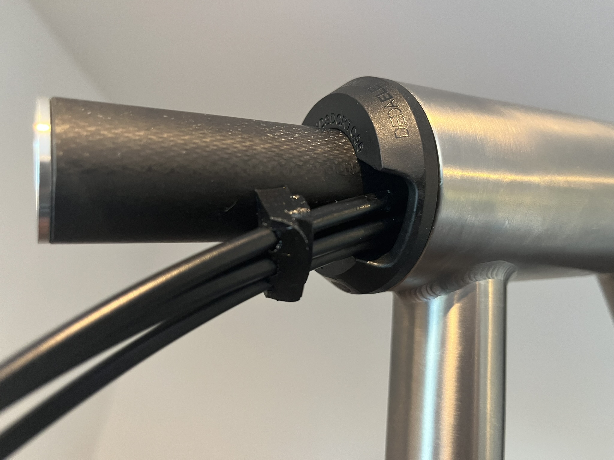

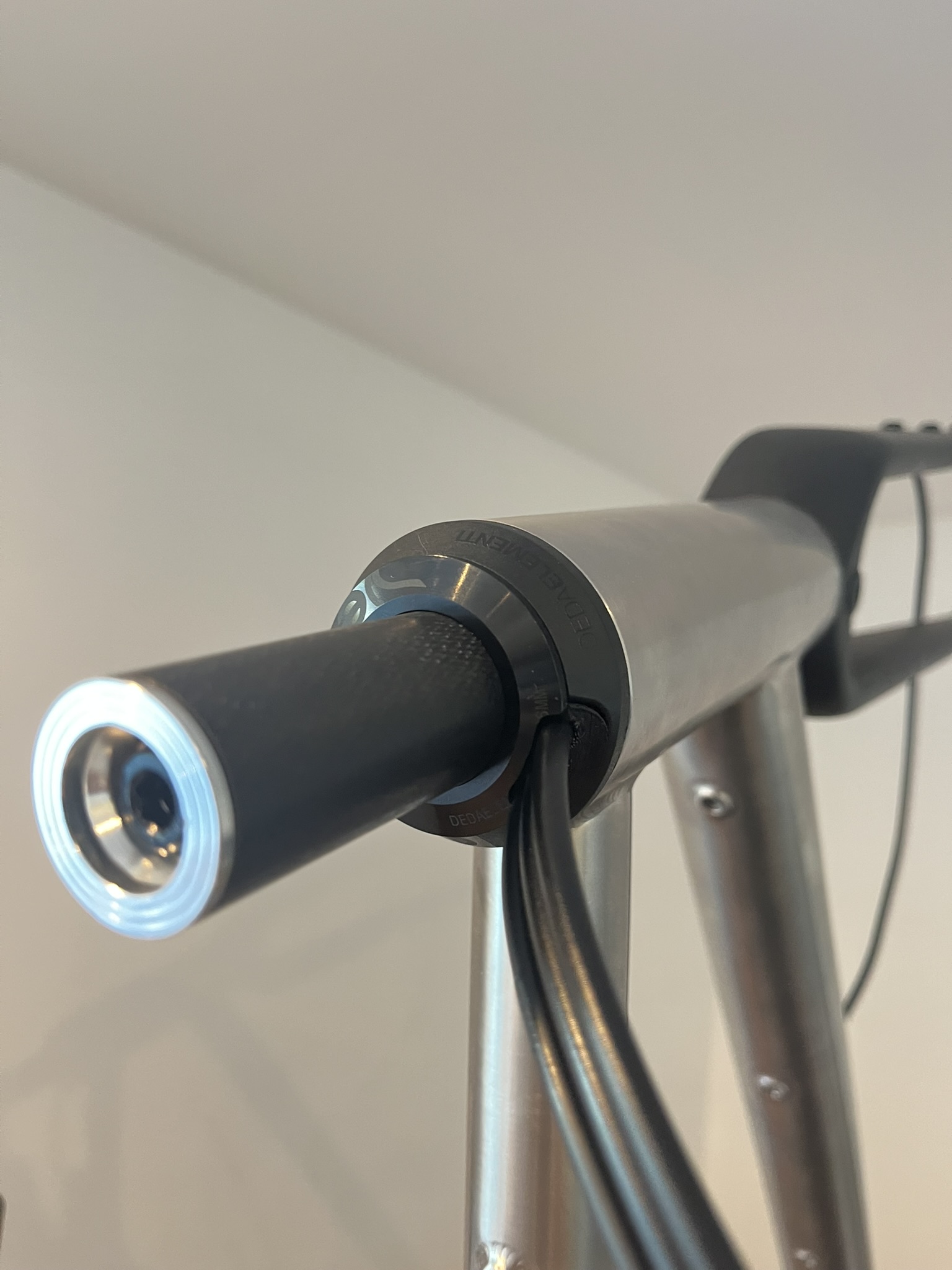

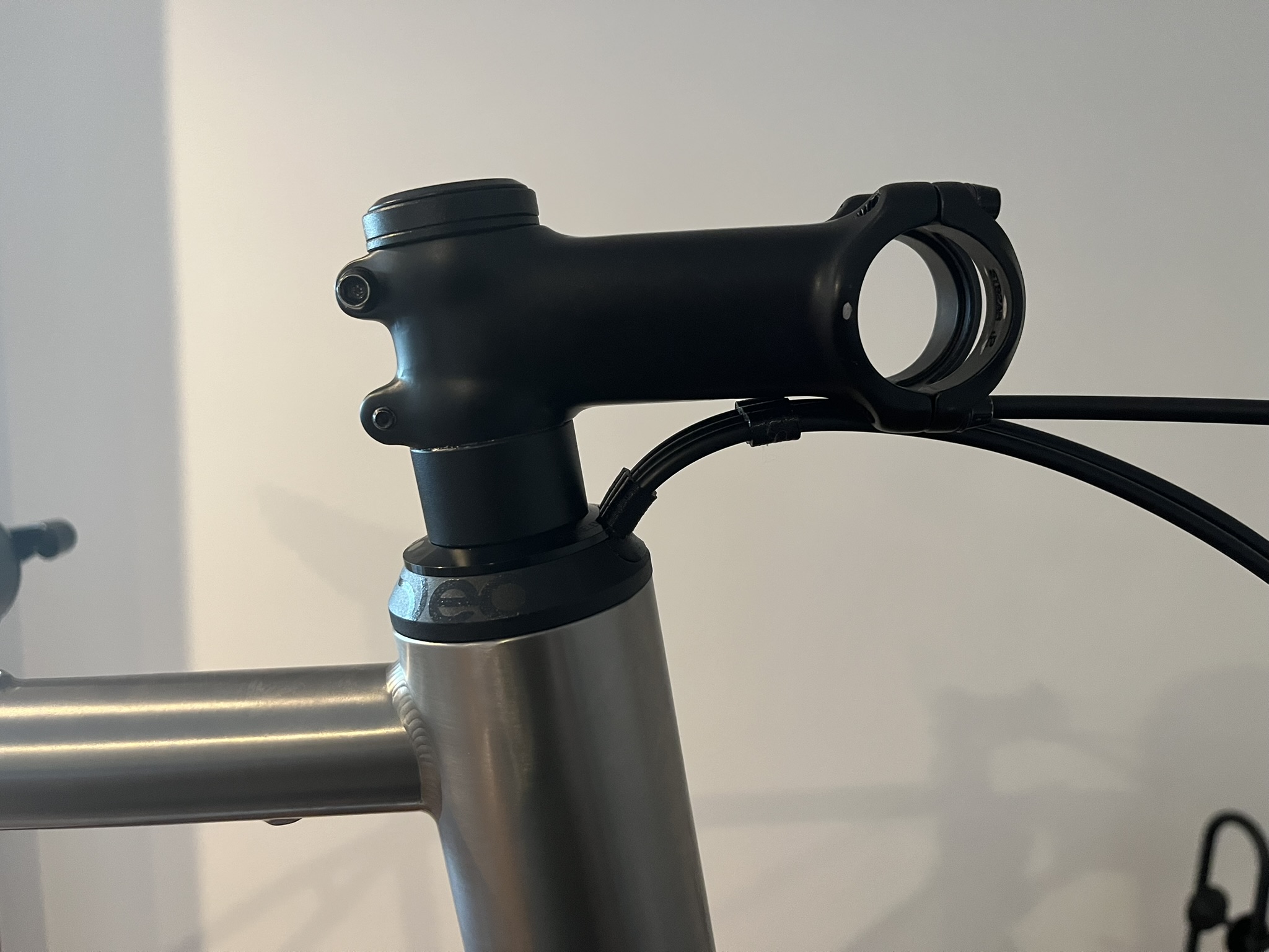

Art der Leitungsführung:
Ich habe bereits alle Varianten der Leitungsführung im Einsatz gehabt und konnte mir daher eine gute Meinung bilden. Durchgehend externe Leitungsführung ist beim Aufbau eine schnelle Sache aber optisch nicht mein Geschmack (Kabelbinder oder Klemmen, große Radien, Dreck zwischen Leitung und Rahmen).
Die teilintegriete Leitungsführung gefällt mir schon besser. Oben am Unterrohr rein und beim Tretlager oder Kettenstrebe wieder raus.
Aber aus optischen Gründen und wegen der Anbringung von Taschen gefällt mir die komplett interne Leitungsführung am besten. Beim Aufbau des TanTan GR048 habe ich erfahren was bei der Wartung auf mich zukommt und wo die Schwierigkeiten liegen. Den Mehraufwand und die 4 Bier die es beim Aufbau braucht nehme ich gerne in Kauf, habe dafür dann ein aufgeräumte Cockpit!

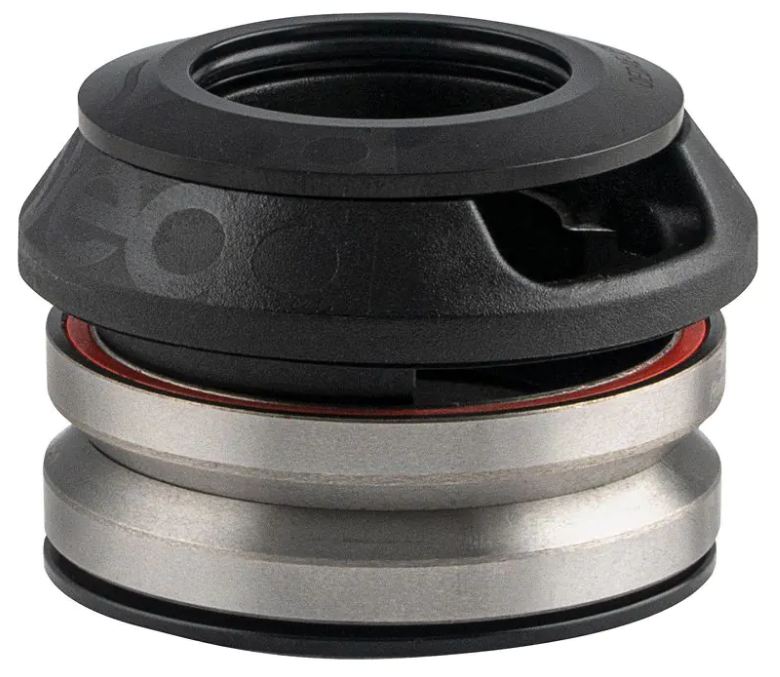

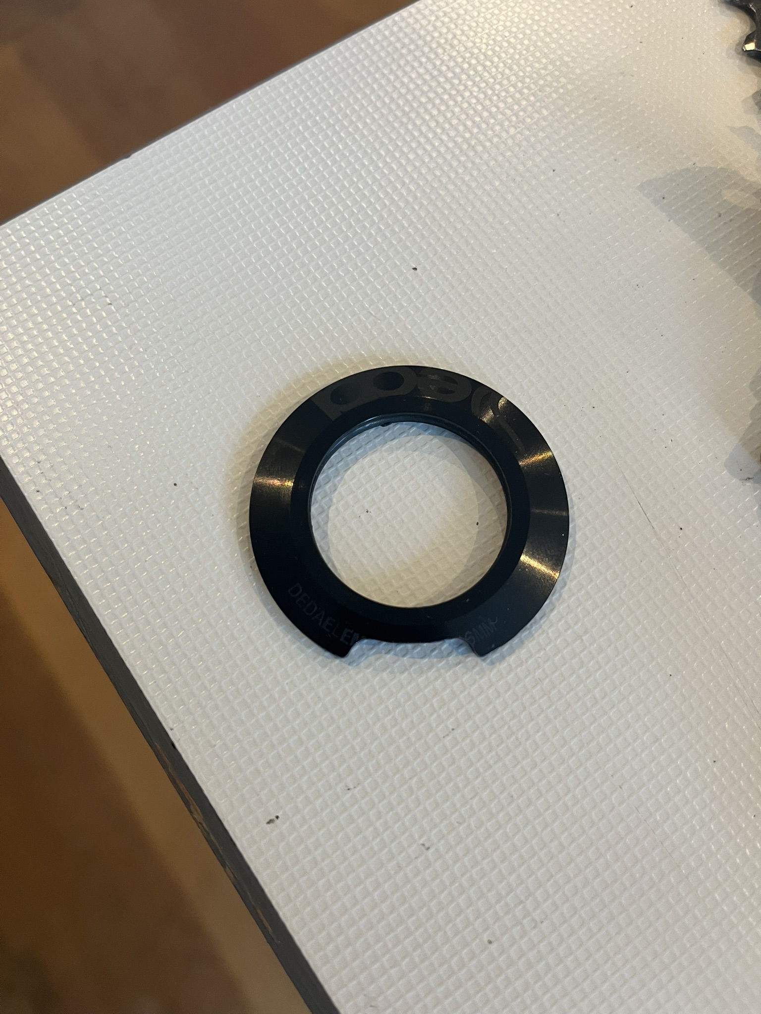

Welcher Steuersatz soll es werden:
Ich will also durch die Steuersatzlager in den Rahmen, mögliche Optionen:
EC (External Cup)
Die Lager liegen in Lagerschalen welche in das Steuerrohr eingepresst werden müssen.
Sollten die Lagerschalen mal ausgeschlagen sein, kann man sie somit ersetzen.
Wolftooth EC44 System:
https://www.wolftoothcomponents.com...ium-internal-headset-for-enve-in-route-system
Cris King Aeroset 3:
https://chrisking.com/collections/aeroset™/products/aeroset-3
Beide Systeme bauen auf einem 44er Steuerrohr auf und funktionieren nur mit Enve In-Route oder FSA ICR Vorbauten. Steuersatz alleine 200€ aufwärts. Weiterhin will der passenden Lenker gefunden werden mit komplett interner Zugverlegung was meines Wissens nur mit Carbon umsetzbar ist (für 3 Leitungen).
ZS (Zero Stack)
Hier wird auch eine Lagerschale in das Steuerrohr eingepresst, das Lager selbst befindet sich aber nicht "außerhalb" des Steuerrohrs.
Ritchey WCS Logic-E
https://ritcheylogic.com/bike/headsets/wcs-logic-e-1-5-semi-integrated-zs-upper-headset
Hier brauchts jetzt schon ein Steuerrohr mit 56mm Innendurchmesser.
Acros hat scheinbar auch etwas in Angebot aber so fett soll das Steuerrohr dann bitte nicht ausfallen.
IS (Integrated Standard)
Hmmm Standard, das klingt doch verlockend 😂
Es wird keine Lagerschale eingepresst, der Lager liegen im Lagersitz des Steuerrohrs.
FSA ACR
https://shop.fullspeedahead.com/de/type/headset-spares/headsets/road-mtb/no-55r-1-5-acr

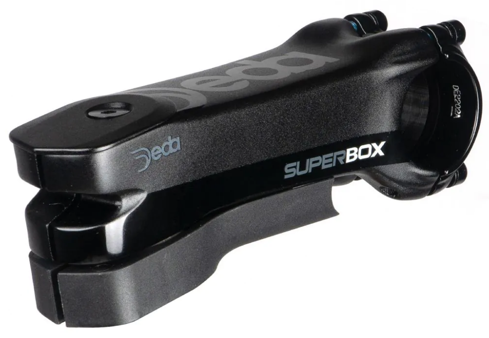

Deda Superbox
Hier wird auch in IS52 Steuersatz genutz und der Vorbau ermöglicht die Verlgung durch den Vorbau oder darunter.
https://dedaelementi.com/superbox-dcr-bike-stem
Flexibles System und das Gewicht geht in die richtige Richtung (175gr auf 110mm) - Wurde also bestellt.

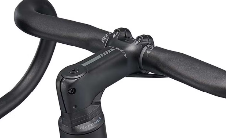

Ritchey WCS Switch
Ah hier gibts auch etwas.
https://ritcheylogic.com/product/comp-switch-stem

Naja DPD hat geliefert und auf den ersten Blick alles wie gewünscht:

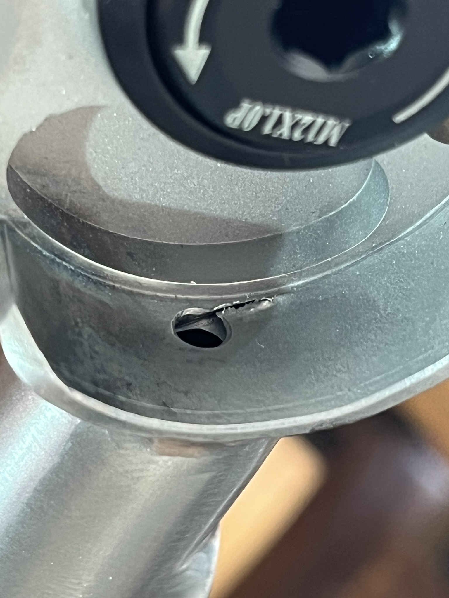

Leider konnte ich mich erst am 27. Juni mit dem Aufbau beginnen und dann das - WTF 🥵
Ist jetzt keine Stelle die man direkt sieht aber das möchte ich doch ganz gerne geklärt haben.
Pedor hat sofort geantwortet, sich entschuldigt und möchte das Thema mit der Produktion klären.
Strukturel ist kein großer Schaden vorhanden ich kann mit dem Rahmen fahren - GUT.
Alles andere hätte zu einem innerlichen Blitzkrieg geführt und sehr sehr viel Resilienztraining gebraucht 😂
Ich gebe ein Update sobald ich weiß wie Pedro damit umgehen will.
Der Aufbau:

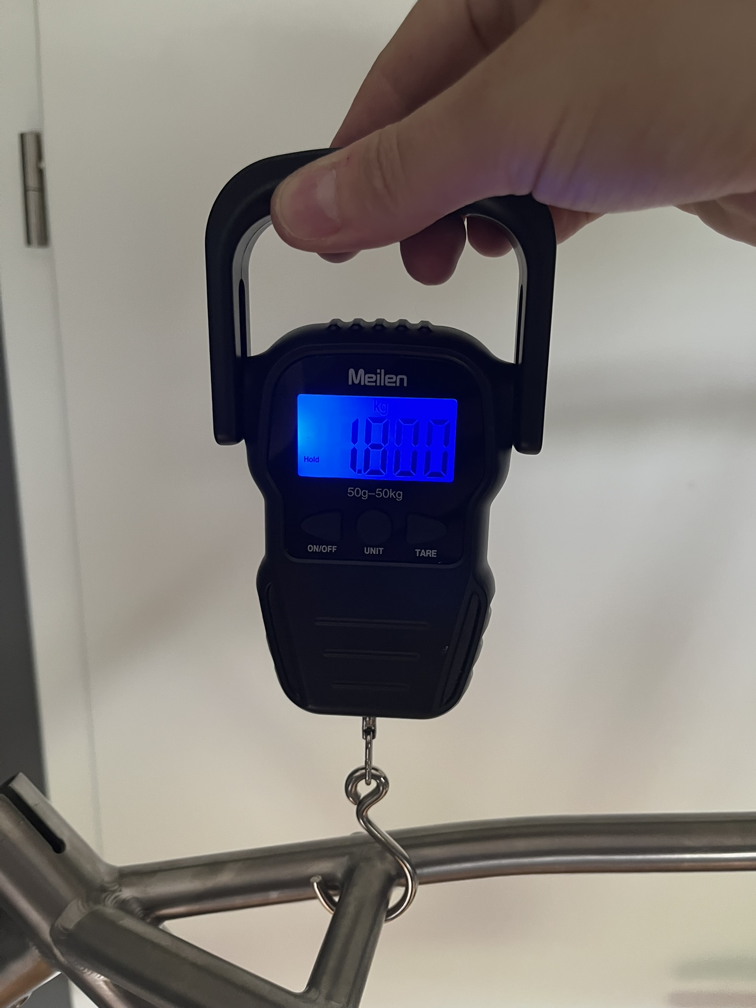

Der Rahmen wiegt ohne Alles genau 1.800gr.
Ich bin positiv überrascht, hätte mehr erwartet wegen dem großen Tretlagergehäuse und den dickeren Rohren - Passt ich bin Happy damit 😄

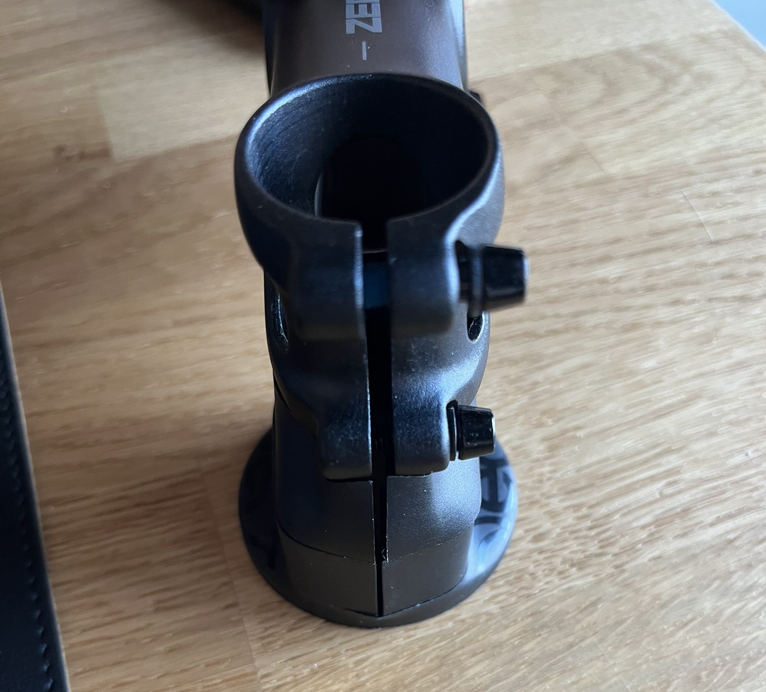

So aber dann direkt zum nächsten Drama - Der Vorbau.
Optisch gefällt mir die Kombination aus Deda Zero2 und dem S-DCR Steuersatz sehr gut:
Die Hardware liegt schon seit Wochen zu Hause und hätte man sich vorher anschauen könnne, aber seht selbst 🤢🤮
Ich ertrage das nicht, den Blick auf diesen ungleichmäßigen Schlitz.
Vielleicht lasse ich irgendwann mal geschlossene Spacer mittels SLS drucken, aber für den Moment wollte ich das so nicht verbauen.
Zum Glück hatte ich damals das S-DCR und S-DCR Cover Kit bestellt und somit ergab sich folgende Möglichkeit:
https://dedaelementi.com//s-dcr-headset
Zugverlauf ist aber nicht optimal da die Leitungen quasi direkt nach vorne rauß laufen müssen und bei Regen läuft mir die Brühe in den Rahmen. Also 3D Drucker angeworfen und den Spacer bearbeitet mit folgendem Ergebnis:
Seitlich nicht so super sexy wie der Zero2 Vorbau mit Cover Kit aber vernünftige Zugführung, abgedichtet und ich kann noch etwas mit Spacer und Vorbauten spielen.
Mit Lenker sieht der Spaß dann wie folgt aus:

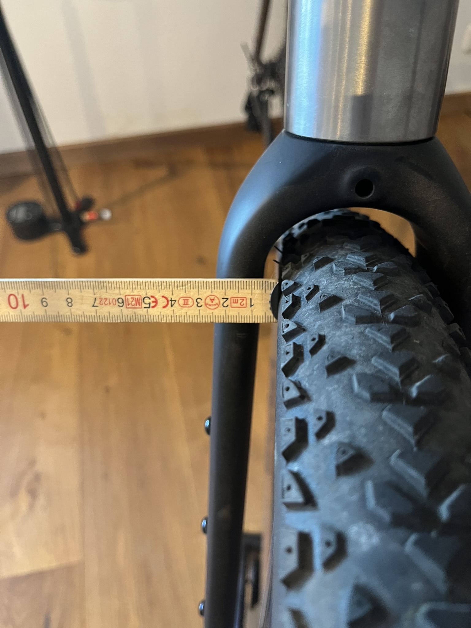

Die große 29x2.2 Reifen in einen Gravel-Rahmen quetschen war die Herausforderung, also schauen wir mal nach der Reifenfreiheit beim Yoke:
Knapp 10mm Platz und das obwohl die Conti schon 1 Jahr auf dem Bike meiner Partnerin gefahren wurde (Breite liegt bei 56mm).
Aktuell fahre ich ein Wolftooth 38t Kettenblatt ohne Offset auf der GRX Kurbel - Bergziege halt.
Eigentlich war die Spezifikation vom Yoke für GRX 1by only ausgelegt (bis max 42t) bei der GRX Kettenlinie von 49,7mm. Somit dachte ich SRAM ist auf ewig raus weil selbst mit DUB Wide die Kettenlinie 47,5mm beträgt. Aber es wäre doch genug Platz :) für SRAM wieder oder ein Shimano Offset Kettenblatt.
Die passende Gabel:
Ich kenne die Carbon Gabeln welche Pedro bei seinen Gravel-Rahmen vertreibt.
https://nordestcycles.com/en/product/albarda-carbon-fork
Die RaceKing hätten dort knapp reingepasst aber der Abstand nach oben war mit 5mm zu gering:
Seido hat eine Gabel mit sehr viel Reifenfreiheit im Angebot:
https://seido-components.com/collections/gravel-fork/products/mgv-fork
Mit den RaceKing wäre noch immer viel Platz gewesen:
Sieht aber mit kleineren Reifen nicht gut aus und die Einbauhöhe von 410mm haben mich gestört.
Aber die Gabel vom TanTan GR048 hat, wie ich finde, genau den nötigen Platz.
Also habe ich TanTan direkt angeschrieben und man hat mir für 145€ inkl. Versand und Zoll eine neue Gabel geschickt.
Damit ist das Bike Einsatzbereit, wird genutzt und wartet noch auf die Rückmeldung von Pedro betreffend dem Defekt am Dropout.

Ab an die Nähmaschine
Einige Rahmentaschen habe ich bereits angefertig, daher soll auch dieser Rahmen eine maßgeschneiderte Rahmentasche erhalten.
  • X-Pac RX30 in Coyote Brown
  • Innenseite mit Klett-Velours
  • Umlaufender Rahmen in Cordura 500D inkl. 3mm EVA Schaum
  • YKK Aquaguard Reißverschluss
  • Prym Ösen für Verschraubungspunkte
  • Kabelausgang für Elektronik oder Trinkschlauch
Genäht wird der ganze Spaß mit einer Singer 20U53, vor 2 Jahren als Schnapper bei eBay gekauft.
Eine kleine semi Industrienähmaschine mit Brushless Servo Motor und DIY Speed Reducer.
Garn Gütermann Mara 80 mit 80er Nadel funktioniert bei mir bestens.
Erst eine Schablone aus Bastelkarton angefertig:
Dann geht es los mit dem Vernähen von Reißverschluss mit dem Außenstoff:
Beide Seitenteile werden mit Klett-Velours vernäht, das sorgt für etwas Dämpfung und bietet vielfältige Möglichkeiten zur Befestigung. Ein Teil der Nahtzugabe ist hier mit weißem Garn vernäht um später eine sichtbare Referenz beim Vernähen der Seiten zu haben.
Der Umlaufende Rahmen wird mit EVA Schaum in 3mm ausgepolstert und muss vorher vernäht und mit Ösen versehen werden:
Der schwierigste Teil ist das anschließende Vernähen aller Seiten. Hierbei muss die Ausrichtung der Stoffe zueinander stimmen und darf nicht verrutschen. Das Ganz ist recht steif und kleine Klammern halten kaum. Daher nutze ich gerne einen Hefter um die Nahtzugabe zu verbinden.
Nach etwas Kampf sind beide Seiten verbunden:
Nahtzugabe wird mit der Schere gekürzt und anschließend mit Einfassband vernäht:
Umstülpen und fertig ist die Rahmentasche auf Maß:
Ich habe hier keine zusätzliche Abdichtung der Naht vorgenommen.
Bisher haben die Taschen auch lange Fahrten im Regen ausgehalten und sind innen trocken geblieben.
Dinge die unter allen Umständen zu 100% trocken bleiben müssen kommen in einen Dry-Bag.
Für längere Touren wird noch eine große Rahmentasche entstehen.

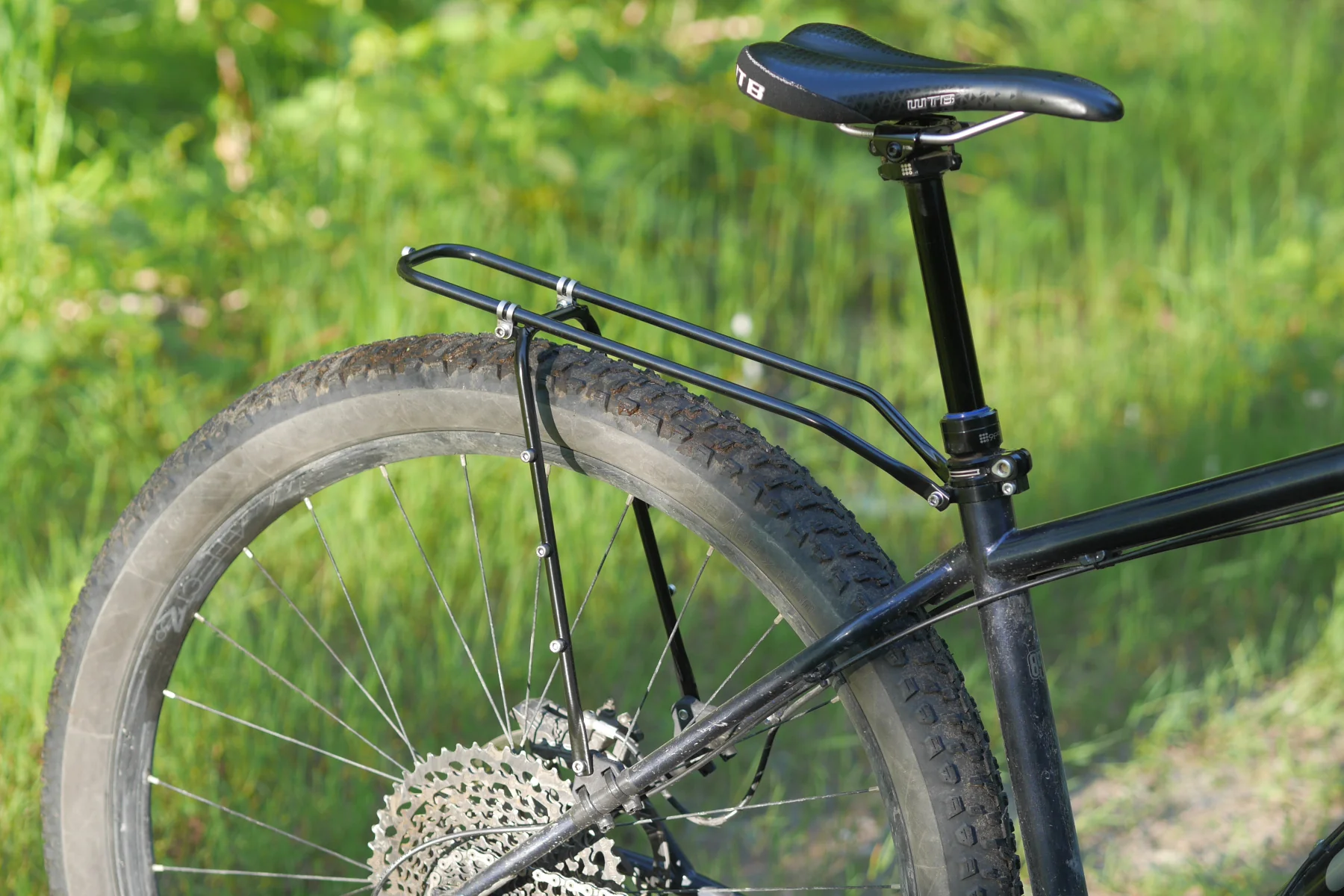

DIY Gepäckträger
Hintergrund:
Arschraketen finde ich eher so mittel. Oft schwingen sie seitwärts und der Schwerpunkt ist zu weit oben.
Bisher habe ich mir damit ausgeholfen:
Daher suchte ich eine Möglichkeit um einen Packsack sicher am Heck zu befestigen.
Ich hatte schon diverse Träger zu Hause und keiner hat mir so wirklich gefallen.
Die Klassiker wie Tubus und Ortlieb gefallen mir optisch nicht.
Tailfin ist auf den ersten Blick okay aber dort sitzt die Tasche wieder sehr weit oben.
Das Rat-Tail von Mica Cycles gefällt mir sehr, schön minimalistisch.
https://micacycles.com/products/rat-tail
Die Befestigung an der Sitzstrebe scheint bei vielen Nutzern super zu funktionieren.
Ich habe am Rahmen extra M5 Montagepunkte und kann den Träger daher direkt am Rahmen befestigen.

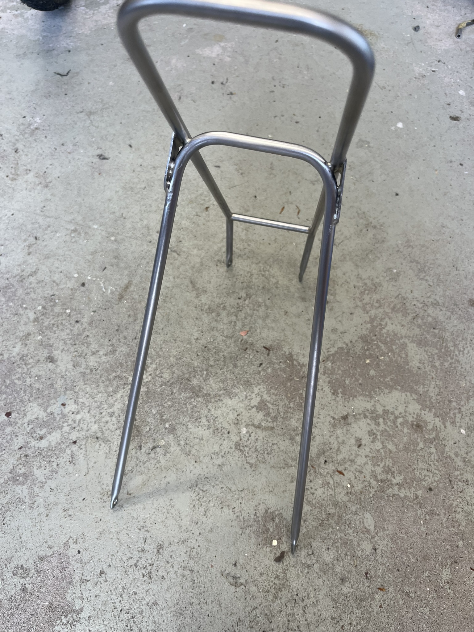

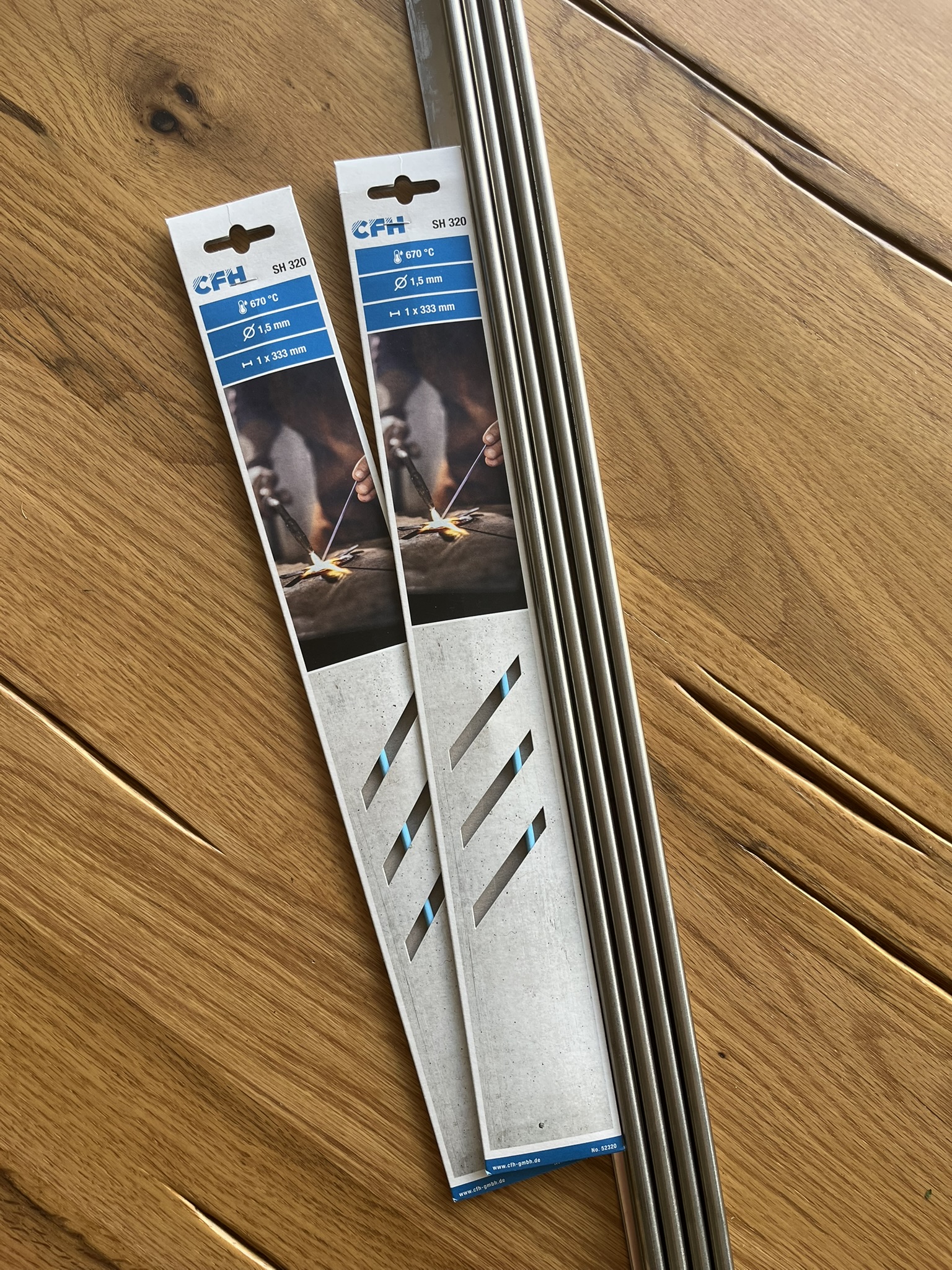

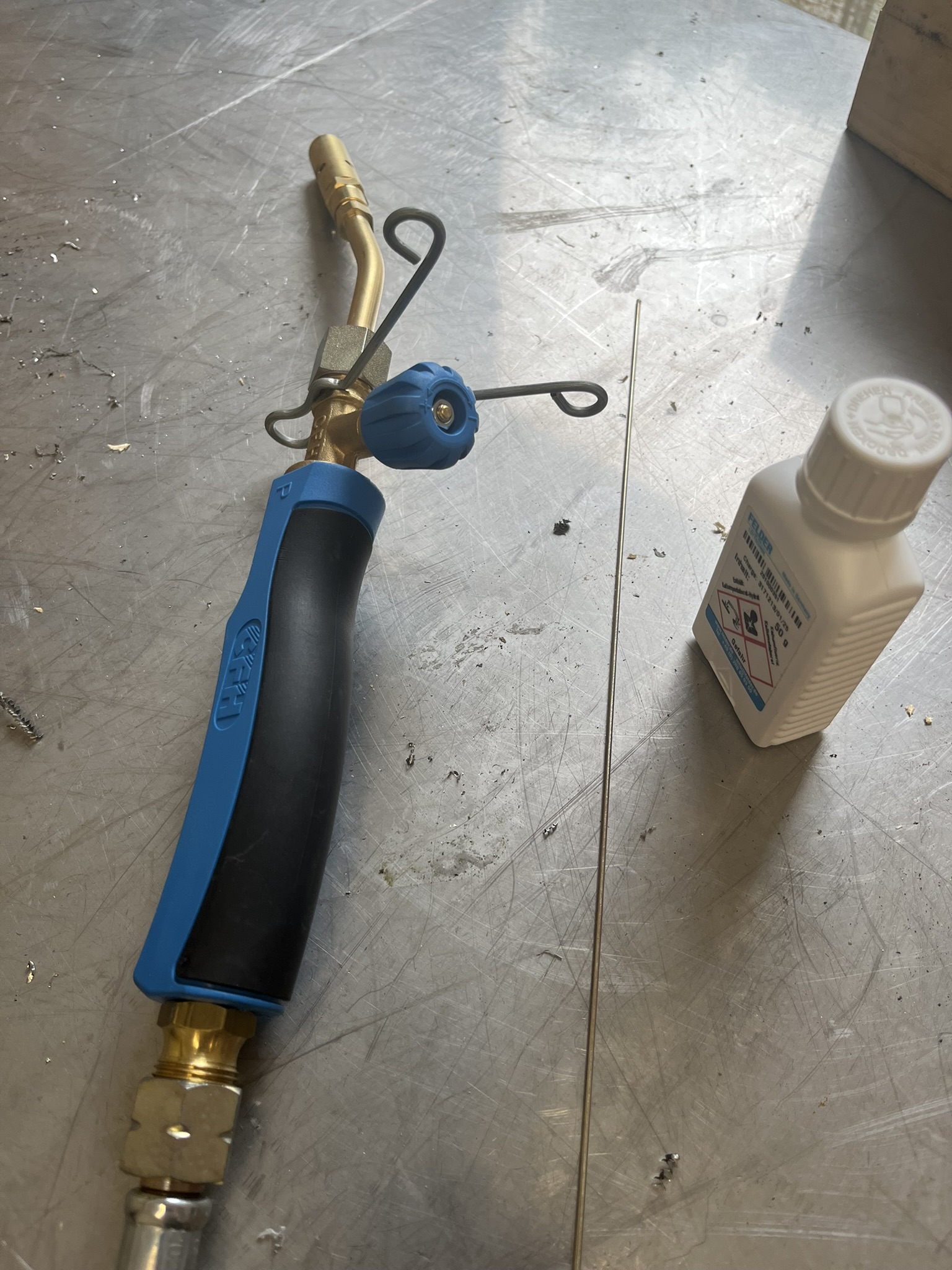

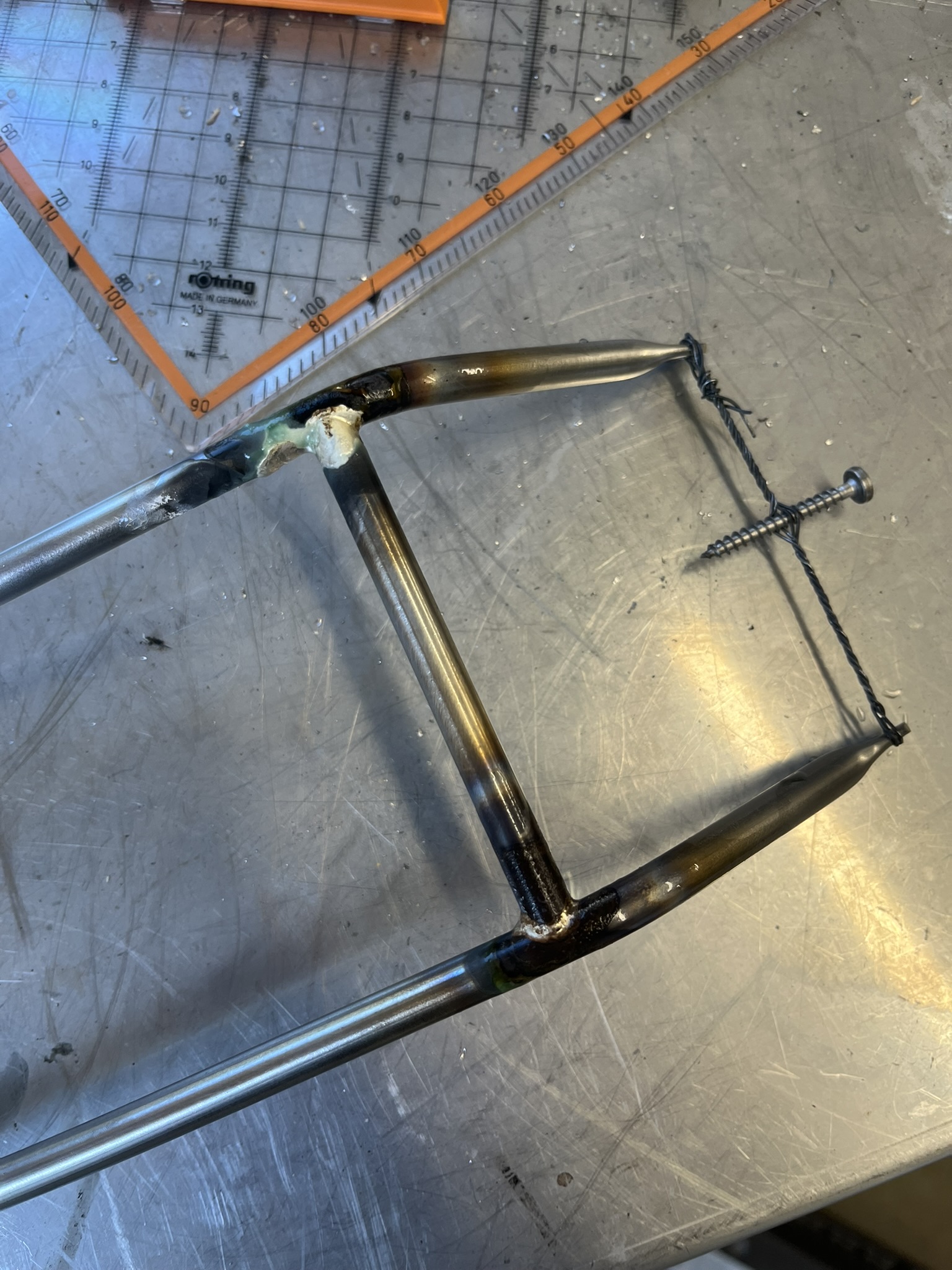

Die Ausstattung zum Schweißen fehlt mir leider also Hartlöten.
Die ersten Versuche habe ich mit 8x1mm Edelstahl, Silberlot mit Flussmittel aus dem Bauhaus gestartet.
Bei Bengs Modellbau gibt es schöne Anleitungen zum Hartlöten von Edelstahl inkl. Shop für die Nötige Hardware zum guten Kurs
https://www.bengs-modellbau.de/maga...-mit-flussmittel-ummantelten-silberlotstangen

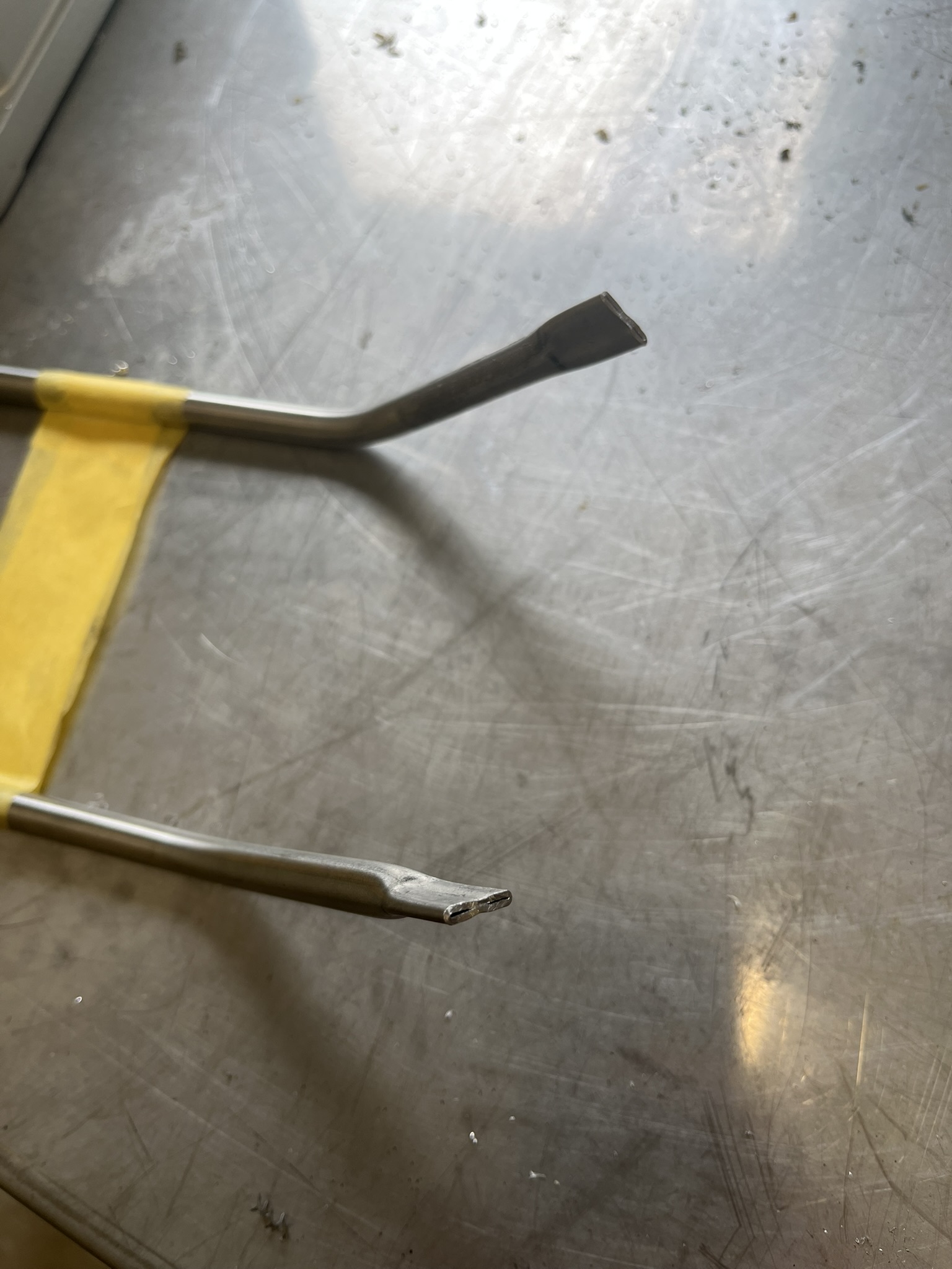

Zum Biegen der Rohre habe ich mir folgendes Teil bestellt:
https://www.agrar-direct.de/rohrbiegevorrichtung-fuer-6-18-mm-rohrdurchmesser-650001296
Markierungen am Rohr sind Hilfreich um die richtigen Abständen zu erreichen.
Mit einem digitalen Winkelmesser kann ich die Richtung der Biegung halbwegs bestimmen.
In der Theorie alles ganz einfach, praktisch aber doch recht anspruchsvoll wenn alles gerade und korrekt zueinander ausgerichtet sein soll.

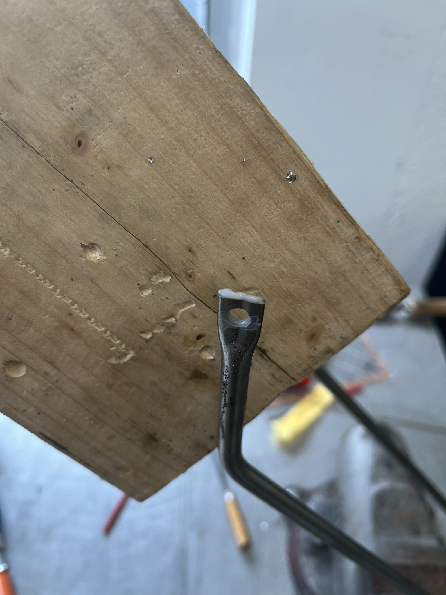

Die Enden habe ich im Schraubstock zusammengedrückt, gebohrt, mit Lot gefüllt und abgerundet.
Die Querverstrebung vorher ordentlich mit der Rundfeile anpassen und anschließend eingelötet.

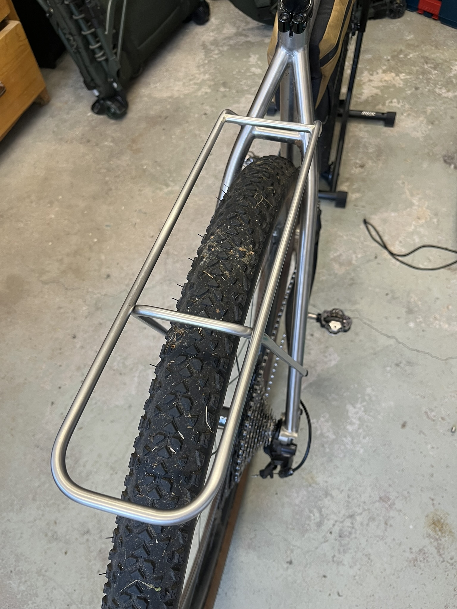

So sitzt der ganze Spaß am Rahmen und es muss noch der horizontale und vertikale Bogen miteinander verbunden werden.
Abschließend muss alles noch von den Rückständen befreit werden und dann ist der Spaß nach 3 Abenden fertig 😅
Mit dem Ergebnis bin ich im ersten Wurf sehr zufrieden.
Vielleicht gibts demnächst noch Schraubpunkte an den Seiten für Trinkflaschen oder Any-Cages.
