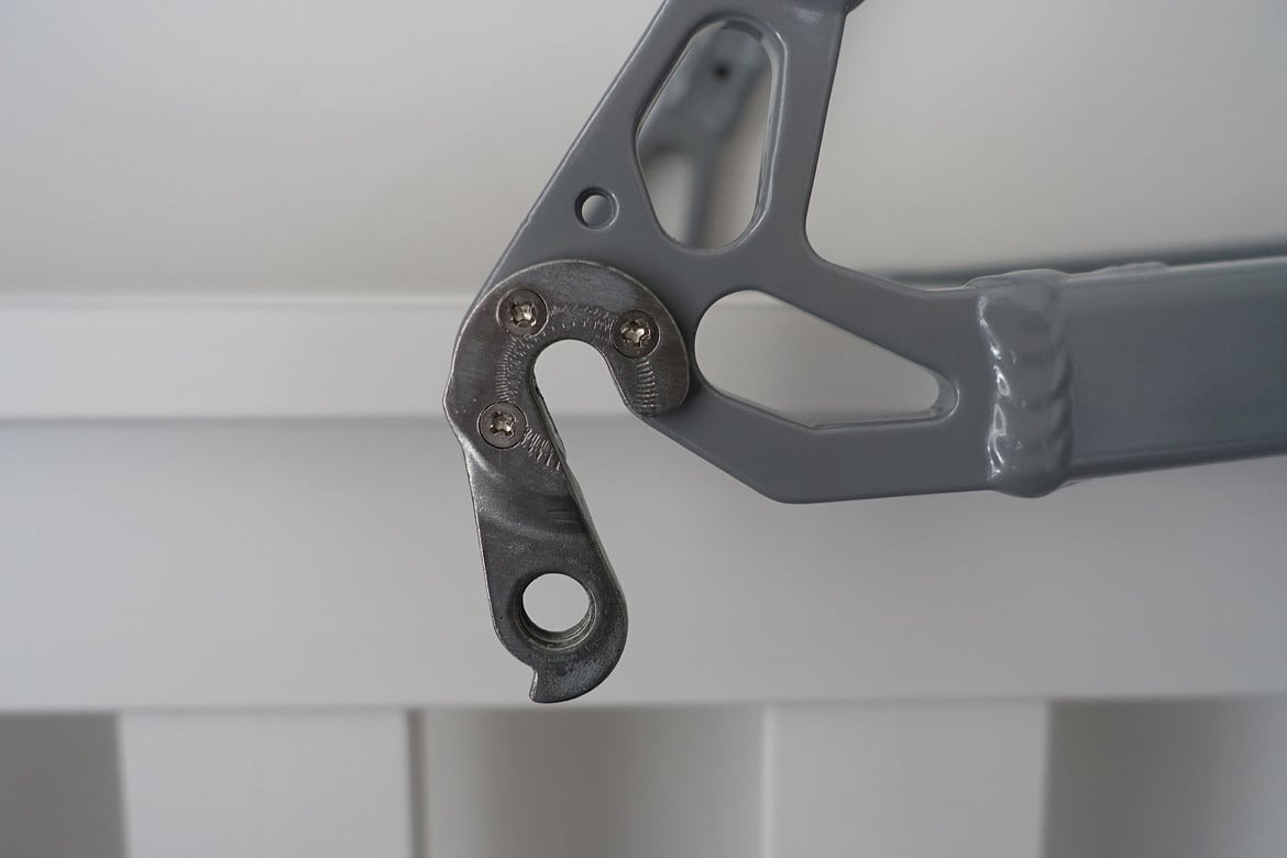

Bei einem 18,5"er Zymotic I, welches ich vor einigen Jahren etwas zu voreilig erworben habe, sah das dann so aus:
Das ist nicht die Regel und tritt selten auf, hat mich aber dennoch verschreckt. Zudem haben die Zymotics der ersten Serie den unschönen Canti-Gegenhalter am Hinterbau:
Für einen Magura-Fan wie mich ein unnützes, überflüssiges Ding. Da der eingangs erwähnte Rahmen jedoch entlackt werden sollte, ergab sich die Möglichkeit den ungeliebten Gegenhalter fachmännisch bei Hot Chili entfernen zu lassen. Als ich die Zusage hatte, dass dies ohne Probleme möglich sei, sagte ich zu und kaufte den Rahmen im vergangenen Jahr ungesehen. Zymotics in der für mich perfekt passenden Rahmengröße von 20,5" sind immer schon schwer zu finden gewesen. Und hat man einen an der Angel, ist der Zustand zumeist so gerockt, dass man (also ich) ihn ohnehin neu pulvern lassen muss. Das kostet zwar ein paar Mark fünfzig, die Rahmen sind dann aber absolut neuwertig und tragen die Dekore unter einen schützenden Schicht Klarpulver. Das gab es offiziell erst viel später bei Hot Chili und so ist es nicht unüblich, dass frühen Rahmen schon einmal ein Buchstabe oder der komplette Dekor fehlt.

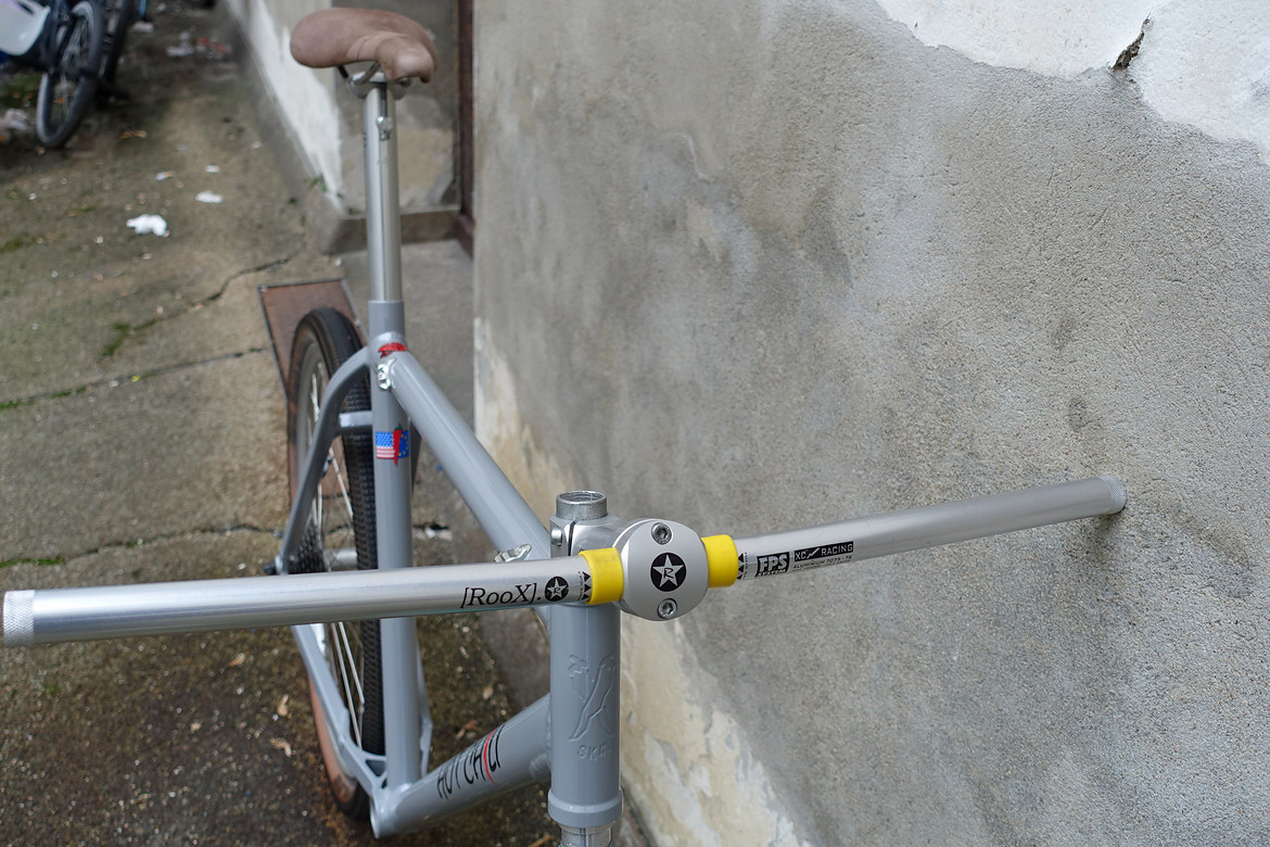

Hm, hm, hm. Hat mich in der Theorie mehr vom Hocker gehauen. Trotz der neu verbauten RooX-Stütze mit schöneren Logos und schwarzem statt braunem Flite.
Nun kommt Kommissar Zufall ins Spiel. Der gute @Glimmerman hatte vorgestern zufällig einen gelben RooX Danny's Stem bei Kleinanzeigen inseriert, war mir entgangen. Heute habe ich ihn dann entdeckt und direkt angefragt. Einen eben solchen hatte ich noch im Bestand aber bereits verplant, daher kam ich gar nicht auf die wilde Idee das Ding hier auszuprobieren. Unter diesen Umständen aber gern. Rasta beisst sich leider arg mit gelb und daher habe ich auf einen handpolierten (ehemals roten) Chris King und eine schwarze Tune Sattelklemme gewechselt.
Schon besser. Aber noch nicht überzeugend genug. Also nochmal ran an die Vitrine:

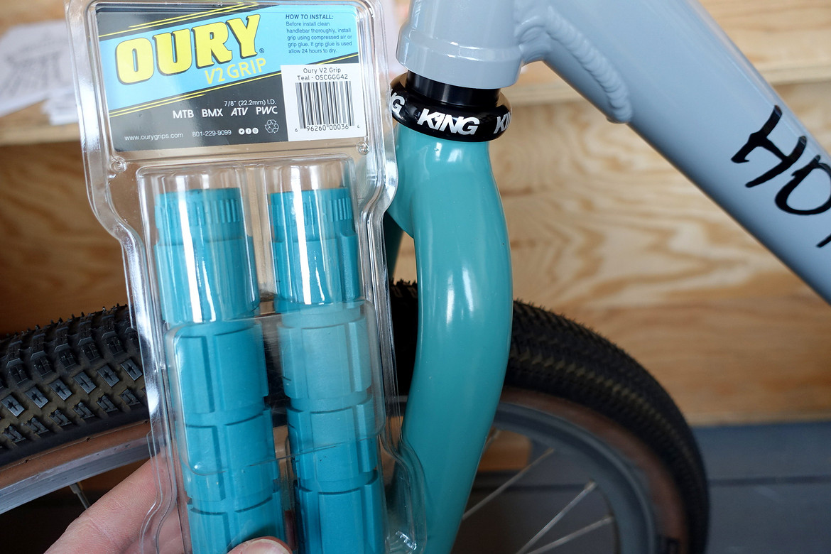

Die oben zu sehenden Ritchey True Grip Griffe in türkis waren farblich leider nicht ganz passend. Kommissar Zufall² ergab, dass ein weiterer Hobby-Schrauber aus der Hauptstadt grad welche von Oury bestellt hatte, die ihm zu dunkel waren. Das Tausch-Treffen fand ebenfalls heute statt.
Nicht 1:1 aber viel näher dran am Türkis der Gabel. Damit kann ich leben.

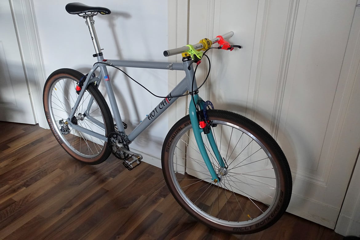

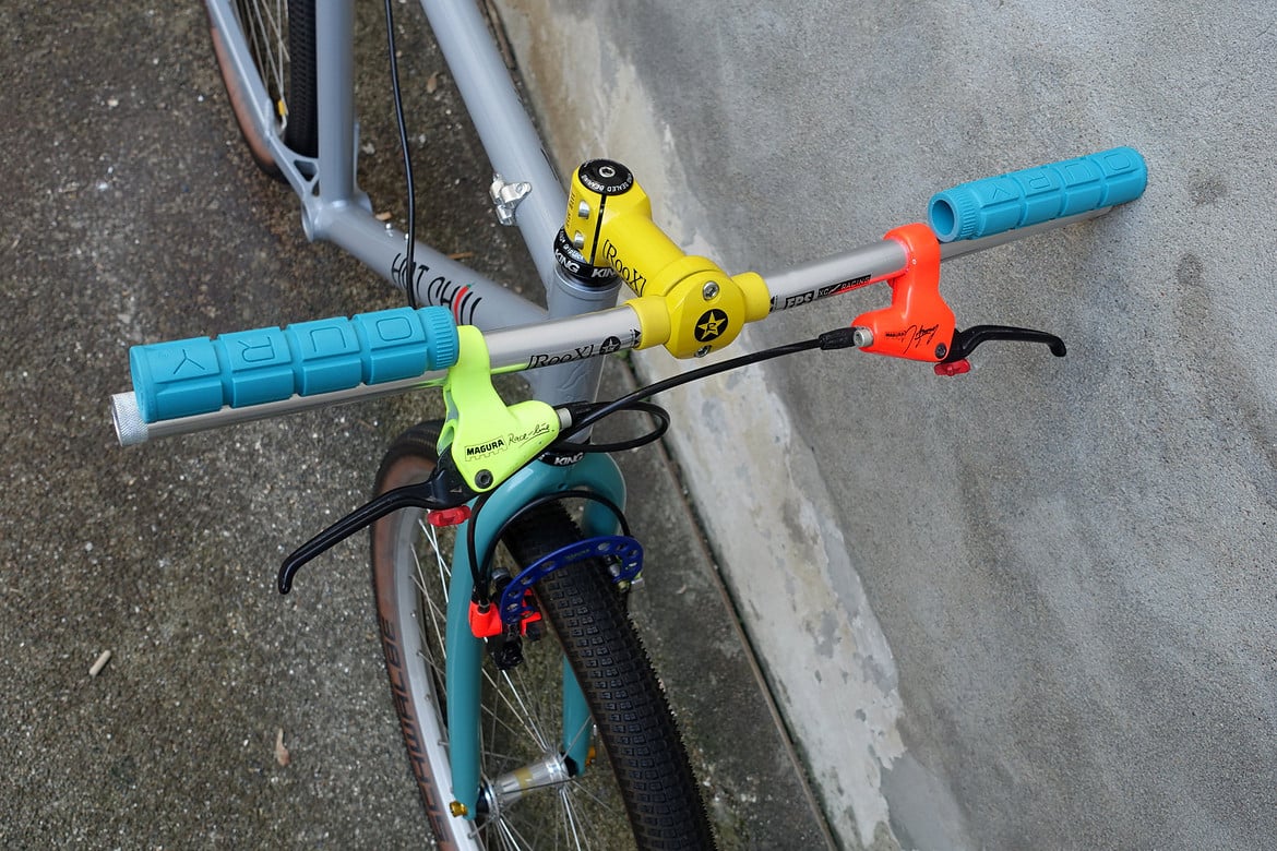

Kommen wir zum angekündigten Knaller. Es begab sich zum Ende der 1990er als in Bad Urach jemand in der Gustav Magenwirth GmbH & Co. KG auf die lustige Idee kam, die verschiedenen farbigen Felgenbremsen aus dem Sortiment nicht nur einzeln anzubieten, sondern diese nun auch untereinander zu mischen. Lagerbestände waren damals augenscheinlich gut vorhanden von der 1996er Sonderedition zu Ehren von John Tomac, die sogenannte Magura HS22 Johnny T. in grellem RAL2005 beschichtet. Zudem von der baugleichen Magura HS22 Race-line, klassisch in RAL1026 daherkommend. Das Neon-Ensemble wurde durch dunkelblaue Brakebooster vervollständigt. Angeboten wurde diese mutige Mischung seinerzeit kurz vor Einführung der 1997er HS33 beispilesweise durch diverse Händler und in der BIKE beworben als "Magura Harlekin". Trotz identischer technischer Eckdaten war die Harlekin immer schon etwas günstiger. So ein Set hatte Vattern damals natürlich bestellt und ich erinnere mich sie an einem MTB und später auch an einem BMX gefahren zu sein.
Diese Magura Harlekin findet man extrem selten auf dem Gebrauchtmarkt. In den letzten 12 Jahren habe ich keine einzige separat angeboten gesehen. An Komplettbikes durch Zufall tatsächlich nur zweimal. 2024 war es dann auch wieder so weit und jemand wollte sein langweiliges Komplettrad mit den spannenden Bremsen abgeben. Ich bot ihm den Verkaufspreis für die Bremsen allein an und er war im Boot. So konnte ich über 20 Jahre später endlich wieder Besitzer einer echten Magura Harlekin sein!
Der Zustand (grad der schwarzen Adapter) ist lieder nur so lala, aber das Neon leuchtet noch schön, auch wenn die Kamera es nicht gut einfängt. An einen gewöhnlichen Aufbau passen die bunten Dinger nicht, aber hier könnte es funktionieren. Also ausprobiert:
Passt hier deutlich besser als anderswo im Fuhrpark. Der Zustand in Schulnote 3 stört mich jedoch noch ein wenig. Also Möglichkeit 1: So fahren. Möglichkeit 2: Zwei neue Sets Johnny T. und Race-line schlachten und nachbauen. :rolleyes: Was schwierig werden könnte, da es die HS22 Race-line mit T-Blade Hebelchen am Bremshebel denkbar selten gibt. Eher findet man die Race-line D. Da nur original legal ist, wäre das keine Option... :spinner:Soweit aber erstmal das Update aus dem Mid-90s Aufbauzentrum.
Ich sehe da auch keine 3. Und das Rad soll ja gefahren werden.
Angesichts des Vorbaus 🤔 hattest du nicht auch ne postgelbe Magura? Falls nicht verbaut, davon würde ich so gerne ein Bild an dem Rad sehen, wenn es keine Umstände macht bzw. von dir nicht vollkommen ausgeschlossen wird 👍.
Sprich… ich würde mich wahrscheinlich auf 2 Kontrastfarben beschränken. Türkis und Gelb.
Aber ich bin wohl auch kein Maßstab mehr für „knallig“, wenn ich meine letzten Aufbauten versuche einigermaßen objektiv zu betrachten. Alles etwas „farblos“.
Ja, eine postgelbe Magura (jedoch HS33) ist im Bestand aber unersetzbar verplant. :p Ich kann auch nachvollziehen, dass das der erste Gedanke ist, etwas farblich passendes zu wählen. Die Griffe passen ja auch zur Gabel. Für mich macht aber die Ästhetik der Mitt-/End-90er Custom-Bikes aus, dass sie nur selten ein striktes Farbkonzept verfolgen. Also ich rede von Rädern die per Hand aufgebaut, nach und nach optimiert und auch gefahren wurden. Anders als Zahnarzt-Bikes wie KLEIN oder Kirmes-Buden YETI Bikes, die 23x den exakten purple Eloxalton haben, vom Brakebooster bis zu den Nokon Zughüllen und Schaltröllchen.
Die eingangs von mir geposteten Beispiel-Bikes treffen das schon ganz gut. Und die grelle Neon-HS22 ist da einfach unabdingbar mit verbunden (für mich). Nicht selten gab es ja neongelbe Race-line an normal-gelben Rahmen verbaut. Natürlich hat sich das nicht stimmig eingefügt sondern war ein unschöner Halb-Kontrast, aber es wurde eben doch so gemacht. Diese Unbedarftheit verfolge ich hier im Aufbau auch.
Aber ich kann die Erwartungshaltung natürlich nachvollziehen. :)
Gestern habe ich mal eine Bastel-Nachtschicht eingelegt:
Also gebauchten RooX Danny's Stem von @Glimmerman gegen den brandneuen (anderweitig verplanten) getauscht, Chris King Steuersatz richtig eingepresst (Baseplate muss noch aufgekloppt werden, Nachtruhe liegt mir am Herzen :)), Maguras richtig montiert und mit neuen Belägen ausgestattet und weiter im "Feine-Teile-die-sonst-nirgends-passen-Regal" geplündert:
Die, wie ich finde, wunderschöne Shimano Deore XT aus den Mid-90s schwebte mir hier schon länger als passend vor. Hier zu sehen in seltener Ausführung mit 180mm Kurbelarmlänge für lange Stelzen wie meine. Provisorisch erstmal wild zusammengewürfelte Kettenblätter. Da ist grad nichts anderes im Bestand und bei diesem Aufbau möchte ich nicht auf Narrow Wide gehen. Das Ganze sitzt auf einem XT UN72 Innenlager mit 110mm'er Wellenlänge. Steinbach Pedale runden das Ensemble ab und greifen zugleich das Gold der Tune-Schnellspanner nochmal auf.
Hintenrum gibts ein wohl seltenes Deore XT Schaltwerk mit original kurzem polierten Käfig. Da liegt eine kleine Kassette nahe. 8-fach ist gesetzt und so konnte ich eine schöne und leichte Dura-Ace Kassette bemühen.
Übrig und hier auch irgendwie passend konnte ich noch zwei blau/türkis eloxierte Falschenhalter-Schräubchen auftun.
Ein Bisschen fehlt noch zum fertigen Rad aber der Stand ist gut, um ihn hier eine Weile stehen und wirken zu lassen. 110% überzeugt mich das noch nicht, auch wenn es irgendwie stimmig ausschaut und dem Konzept schon nahe kommt. Mal schauen, ob es dabei beibt.
Nochmal zu der Harlekin Magura: wäre es nicht schöner, wenn die Farben von vorn nach hinten auch wechseln? Also rechter Bremshebel gelb, Bremsklotz vorn orange, Bremsklotz hinten gelb...
Der gelbe Roox ist auch nicht so meins, der würde in türkis super passen, gabs aber wahrscheinlich nicht in der Gabelfarbe, richtig?
Ja, der Gedanke kam mir auch schon. Habe dann in meinem Archiv geschaut und es war so wie hier zu sehen original. Da bin ich dann zu sehr Original-Nerd, um zu tauschen. :D
Genau, die RooX-Vorbauten gab es nur in gelb, sid-blau, weinrot, rot, orange (Bomber und Mango), weiss, citro lime, und glaube grau eloxiert. Nebst schwarz und silber natürlich. Ich lass mal wirken und nehme die Kritik mit auf. :) Notfalls wäre ja silber mit schönem Logo-Erhaltungszustand auch noch vorhanden, wie anfangs zu sehen.
