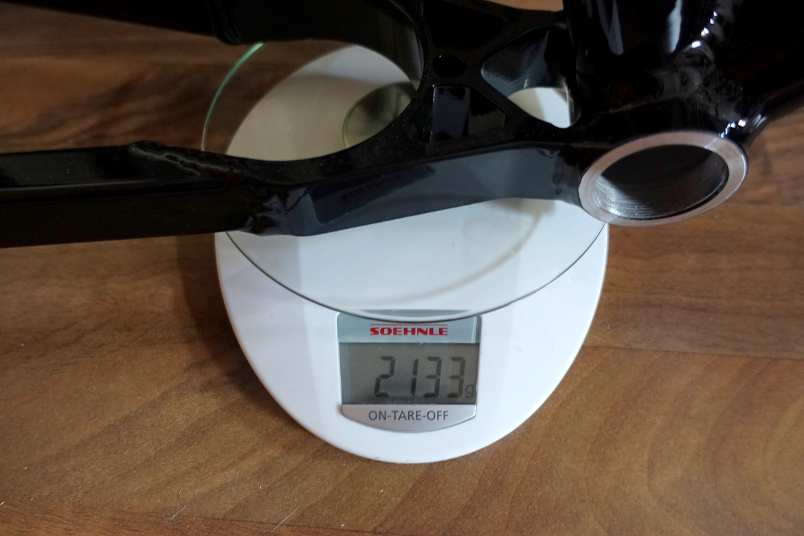

Inklusive Cantisockel und Schaltauge bringt der Zombie jetzt 54g weniger auf die Waage als vorher:
Soweit die Wiederbelebung des Rahmens. Die Aufbau-Idee folgt dann hier die Tage.

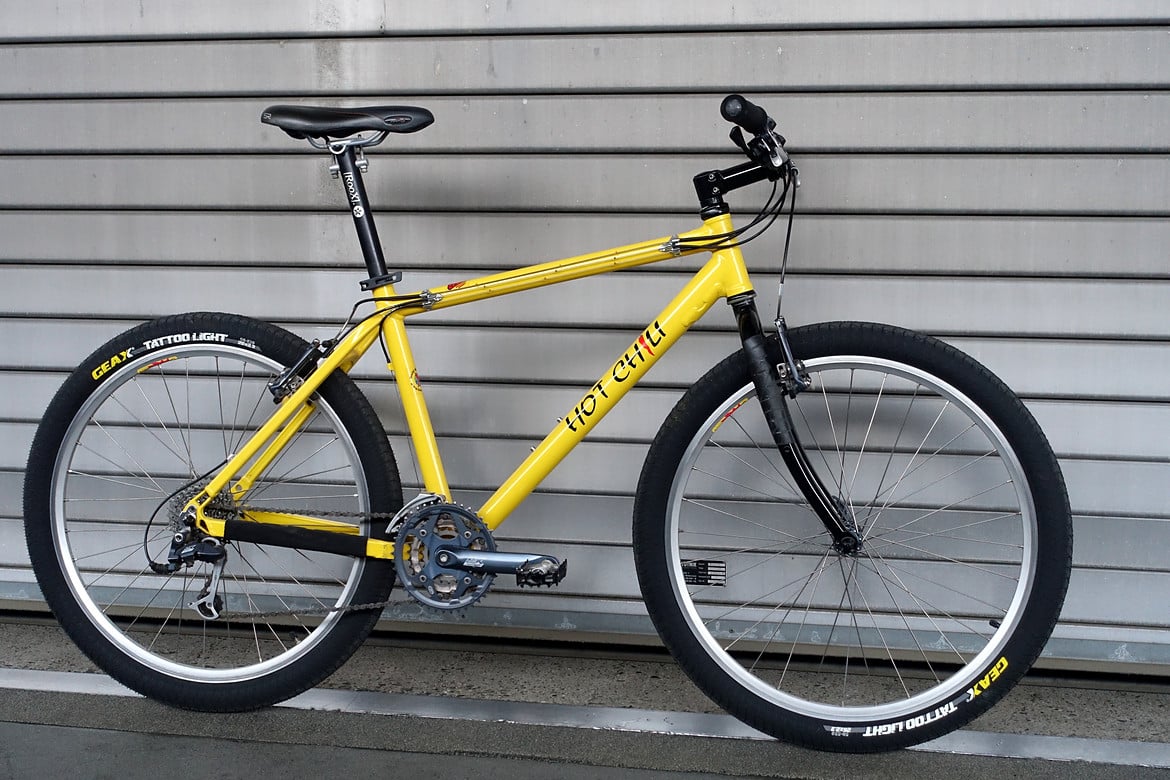

Für einen anstehenden Nordsee-Urlaub und Ausfahrten auf asphaltierten Deichwegen sollte eine Starrgabel und fette Ballonreifen von Geax (Tattoo Light) reichen. Endlich Gelegenheit die Steinach Gabel aus dem Vitrinen-Winterschlaf zu befreien. Farblich passend durften silberne RooX-Parts (Lenker, Stütze, Vorbau) mit an Bord, für die ich in anderen Projekten nie Verwendung habe finden können.
Für den Moment hat das gereicht und die Freundin hat sich über das leichtere Rad gefreut. Ästhetisch war Alu poliert (Steinbach Gabel) und das Silber der RooX Parts auf gelbem Rahmen jedoch keine Punktlandung. Durch einen Rahmenwechsel an meiner Stadtschlampe wurde jedoch neulich eine schwarze Kinesis Maxlight Gabel frei. Ähnlich klassiche Optik und unwesentlich schwerer, zumindest für ein Rad, dass nicht konsequent auf Leichtbau ausgelegt ist. Um die Einheitlichkeit zu wahren, wurde dann auch auf schwarze RooX-Parts gewechselt.
Gelungen! Optisch viel ruhiger und das Gelb kommt wieder schöner raus. Das kann so bleiben.
Nun waren die silbernen Parts wieder frei. Ach, was soll's - Steckprobe!
Besser als gedacht. Silber und schwarz zu mischen ist natürlich eine absolut sichere Bank, das funktioniert eigentlich immer. Zudem passt die traditionell geformte Steinbach Starrgabel meines Erachtens nach erstaunlich gut zum Rahmen. Wenn wir schon bei klassichen Formen sind, darf natürlich ein Flite nicht fehlen. Der in Kombination mit dem RooX-Teilepaket, dieses Mal mit Flatbar, und schon riecht es nach Mitte der '90er! ;) Selbst ohne Steuersatz und mit den für die Steckprobe geborgtem Radsatz aus dem gelben Bike der Partnerin, macht das Ding was her.
Das könnte doch was werden...
Die Gabel ist ja dermaßen gut an dem Rahmen aufgehoben. Als ob es gar nicht anders sein könnte.
