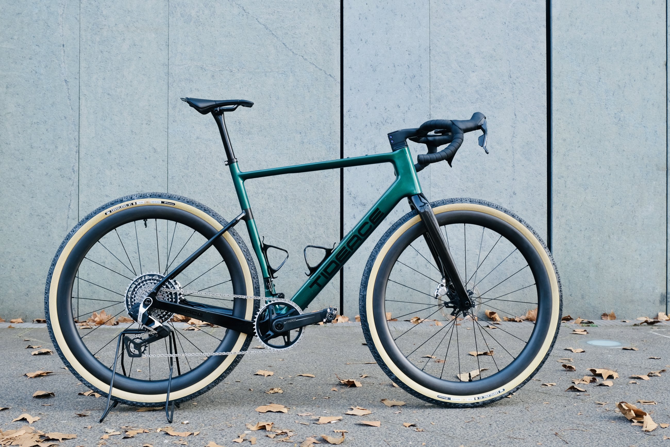

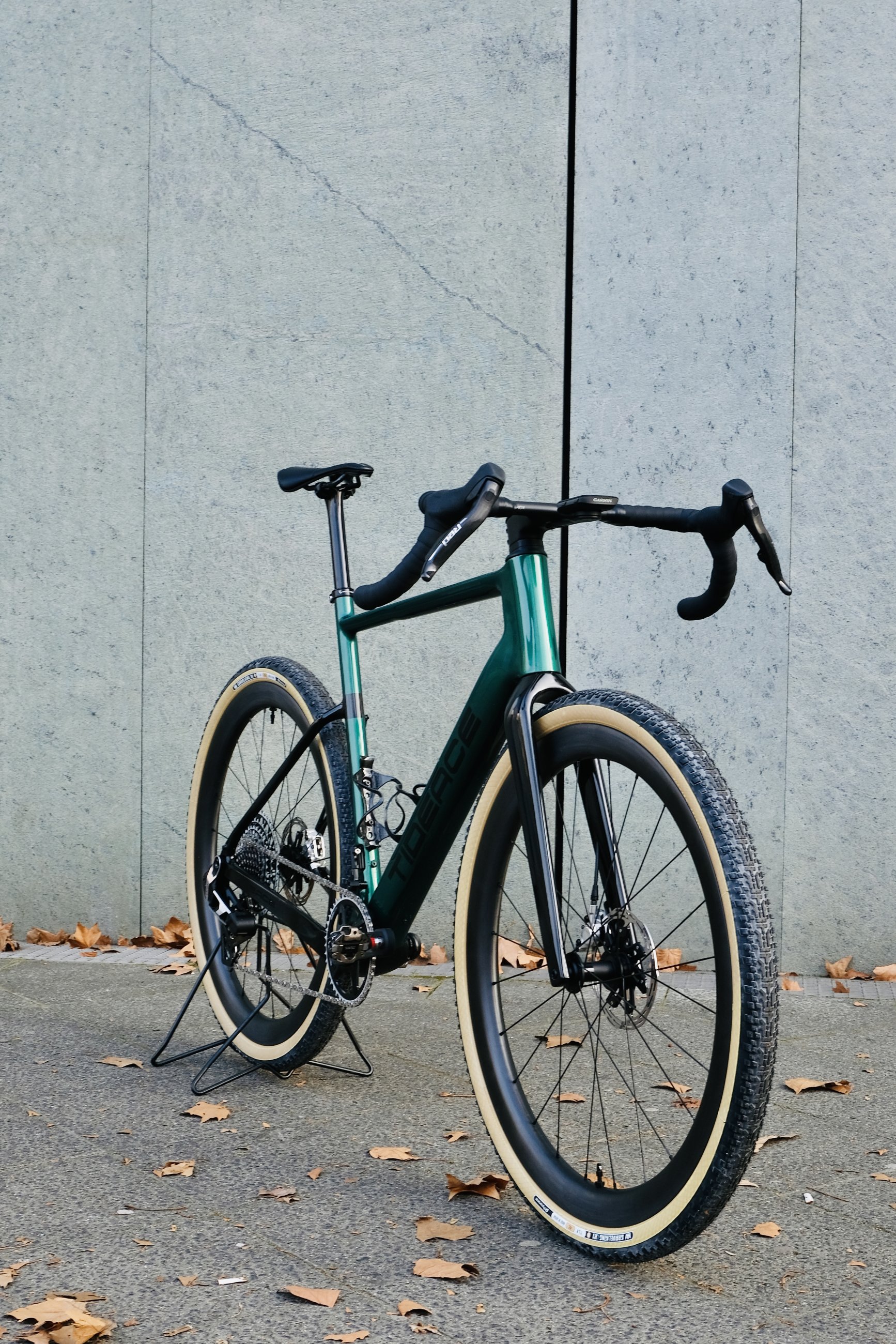

Hab ich auch so. Is geil.
wenn der Titel Programm ist kann ich Dir aus Erfahrung sagen das der Rahmen so gut wie alles vereint was du möchtest.
Hab mir im Nov eins aufgebaut und komme aus dem Grinsen nicht mehr raus. Bin gespannt wie es weitergeht.

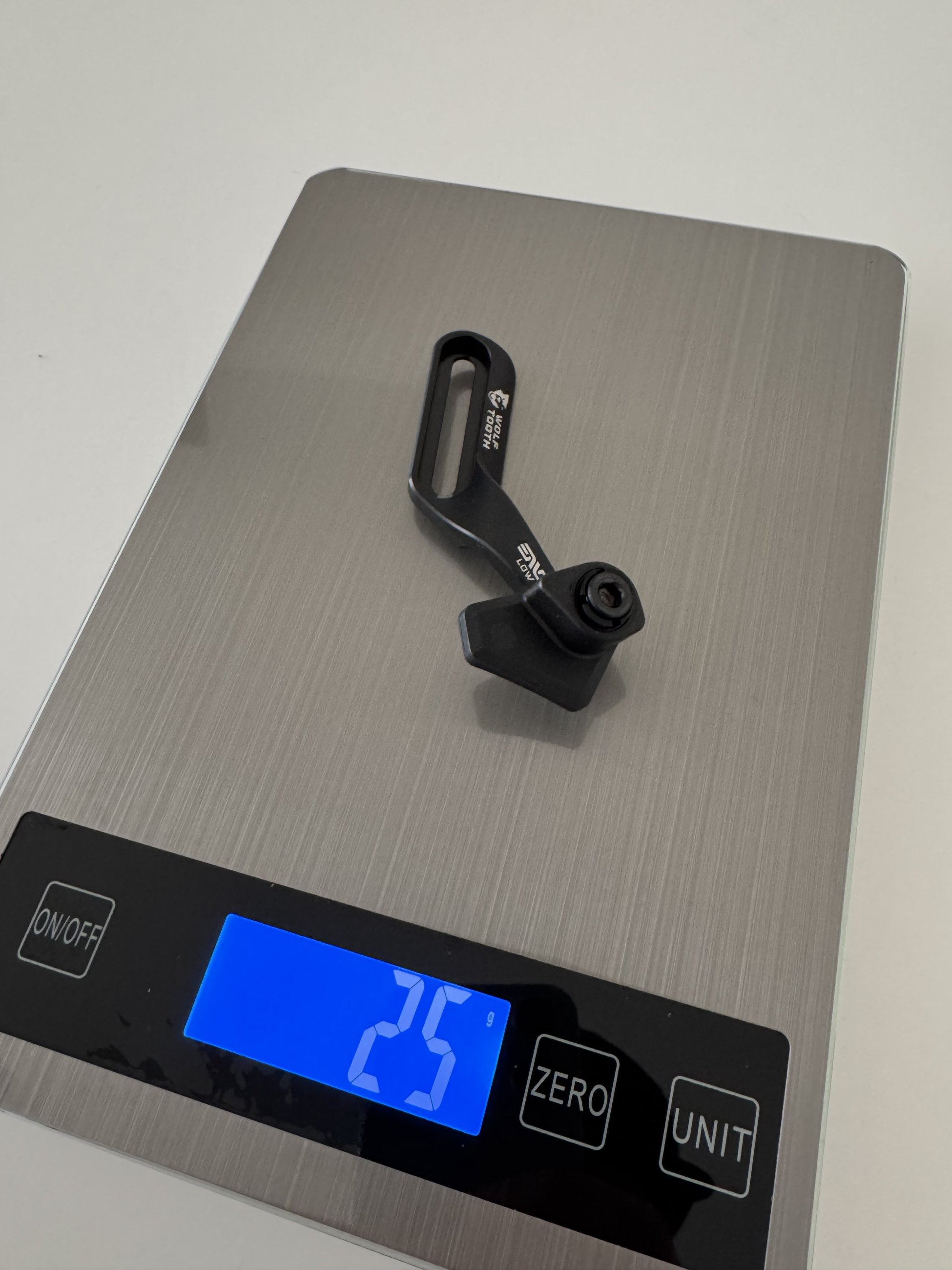

Freue mich auch sackrisch über den Kettenfänger von Wolftooth x Enve. Sowas wollte ich schon immer mal haben 😝 ob den die red xplr überhaupt braucht ist die andere Frage, sieht aber bestimmt schnell aus!
Der Rahmen geht wohl morgen in den Versand, Vorfreude!!
Auf jeden Fall sieht der schnell aus wenn Du schnell damit fährst. 😁

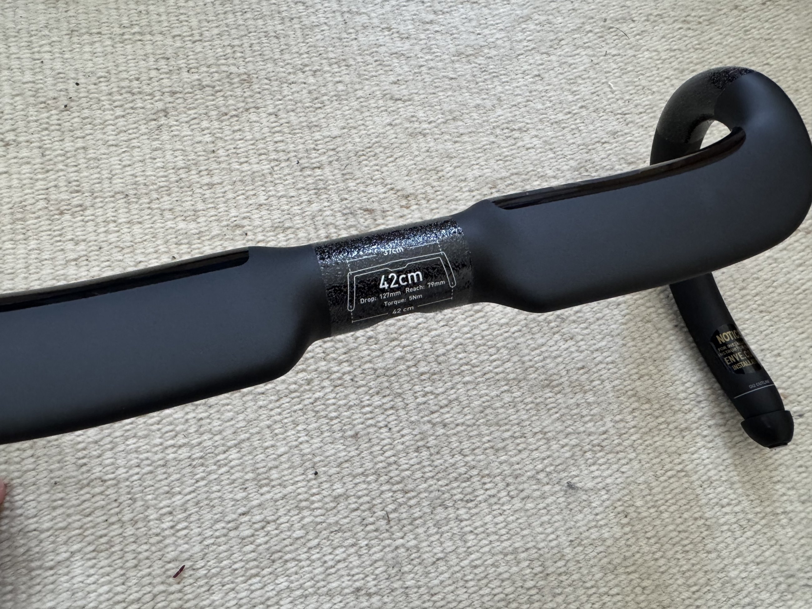

Hier gehts langsam vorwärts. Nachdem die Lieferungen von Rahmen, Gruppe etc. sich verzögern, kam heute schon mal der Lenker an. Habe mich für den SES Road Lenker entschieden mit 37cm Breite in den Hoods und 42 cm im Unterlenker. Für mich perfekte Balance aus sportlich-schmal und bei schnellen Downhills untenrum breit 😇

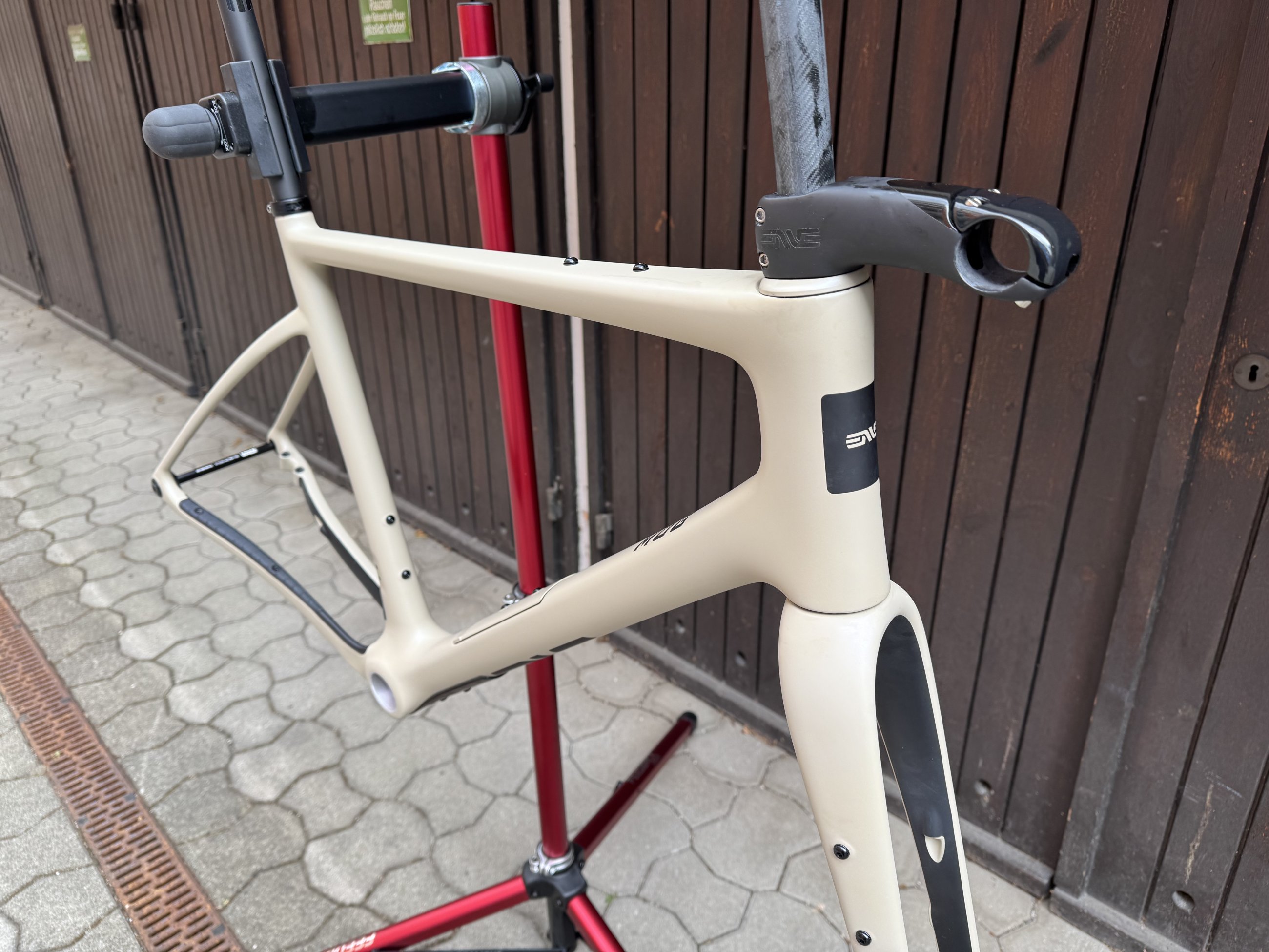

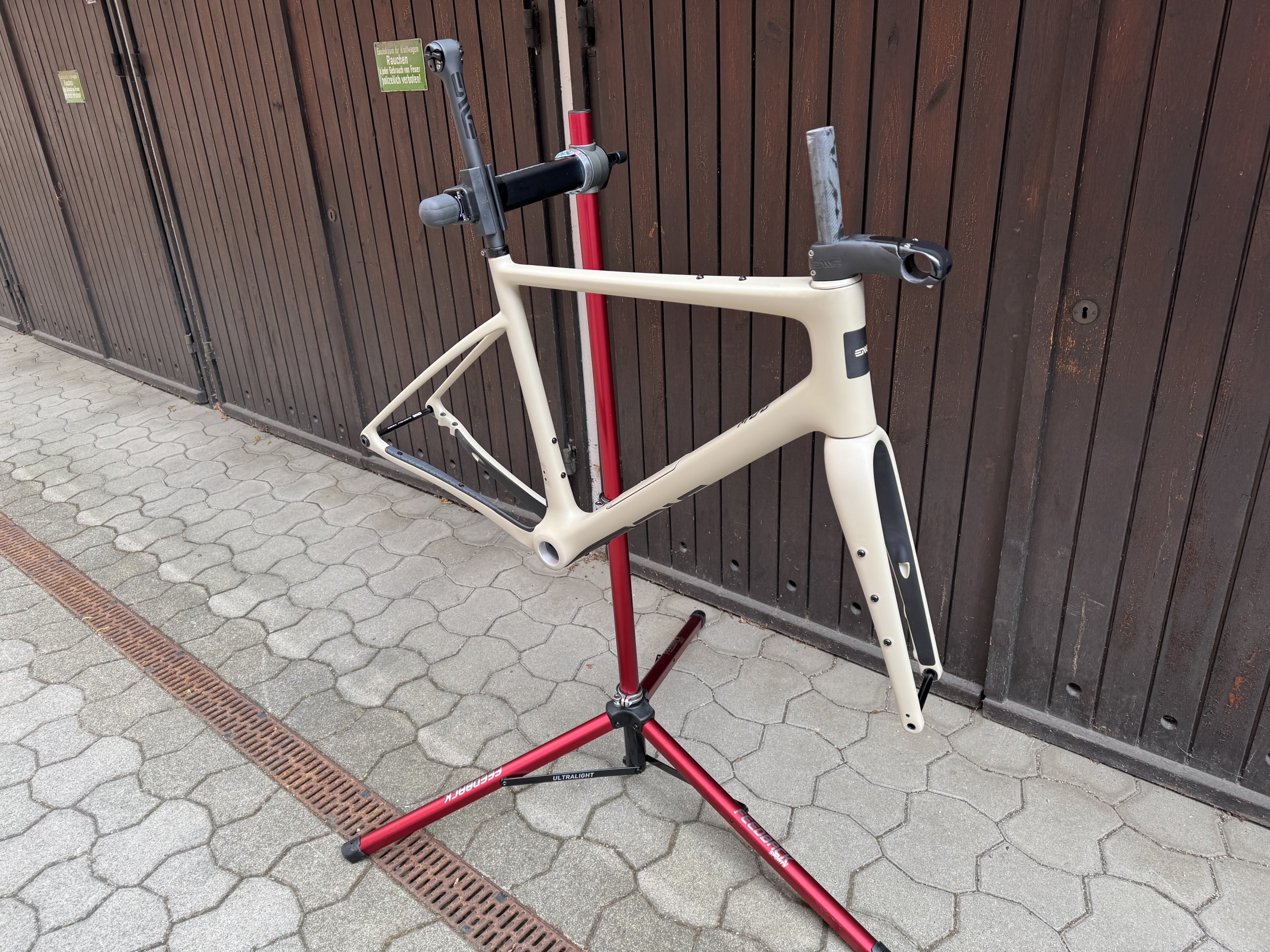

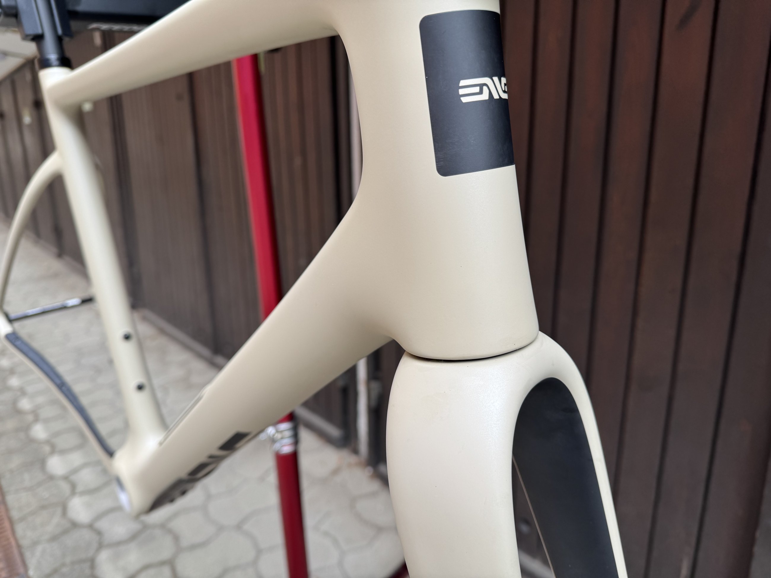

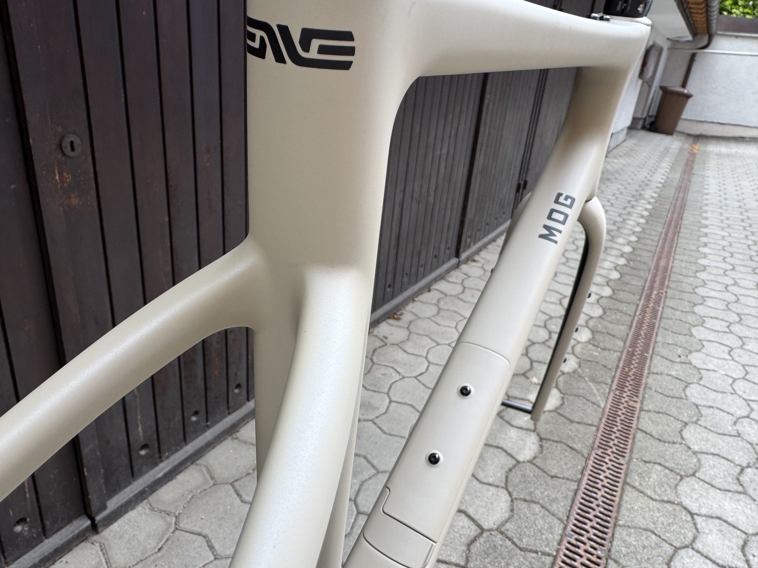

Heute kam endlich der lang ersehnte Rahmen an. Hab i mi gfreit! 😅
Sowohl Rahmen als auch Gabel und Anbauteile waren sicher einzeln verpackt. Die Farbe sand gefällt mir in echt viiiieeel besser als auf Fotos. Im Netz sah diese immer etwas dunkler, dumpfer und und gelbstichiger raus. Mit kommt die Farbe aber eher weicher, fein gräulich und insgesamt angenehm hell vor. Gefällt mir wirklich sehr. Auch die schwarzen Akzente und die dezenten Logos runden das Gesamtbild ab.

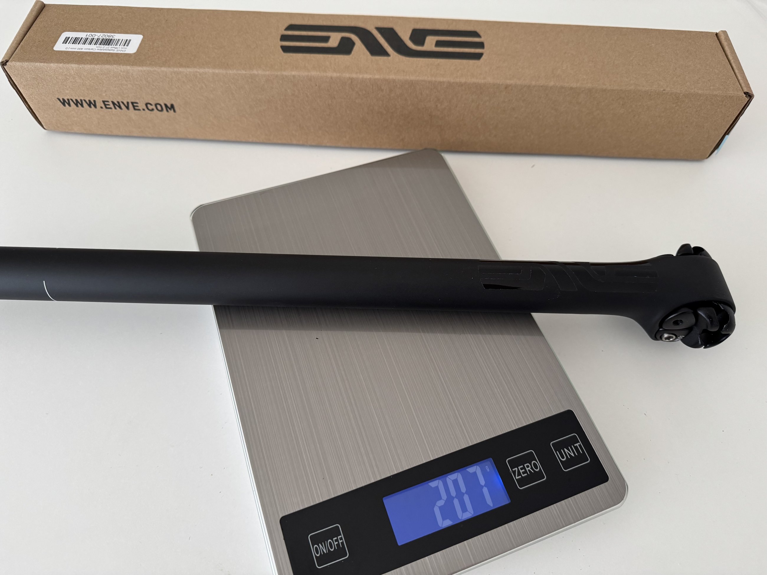

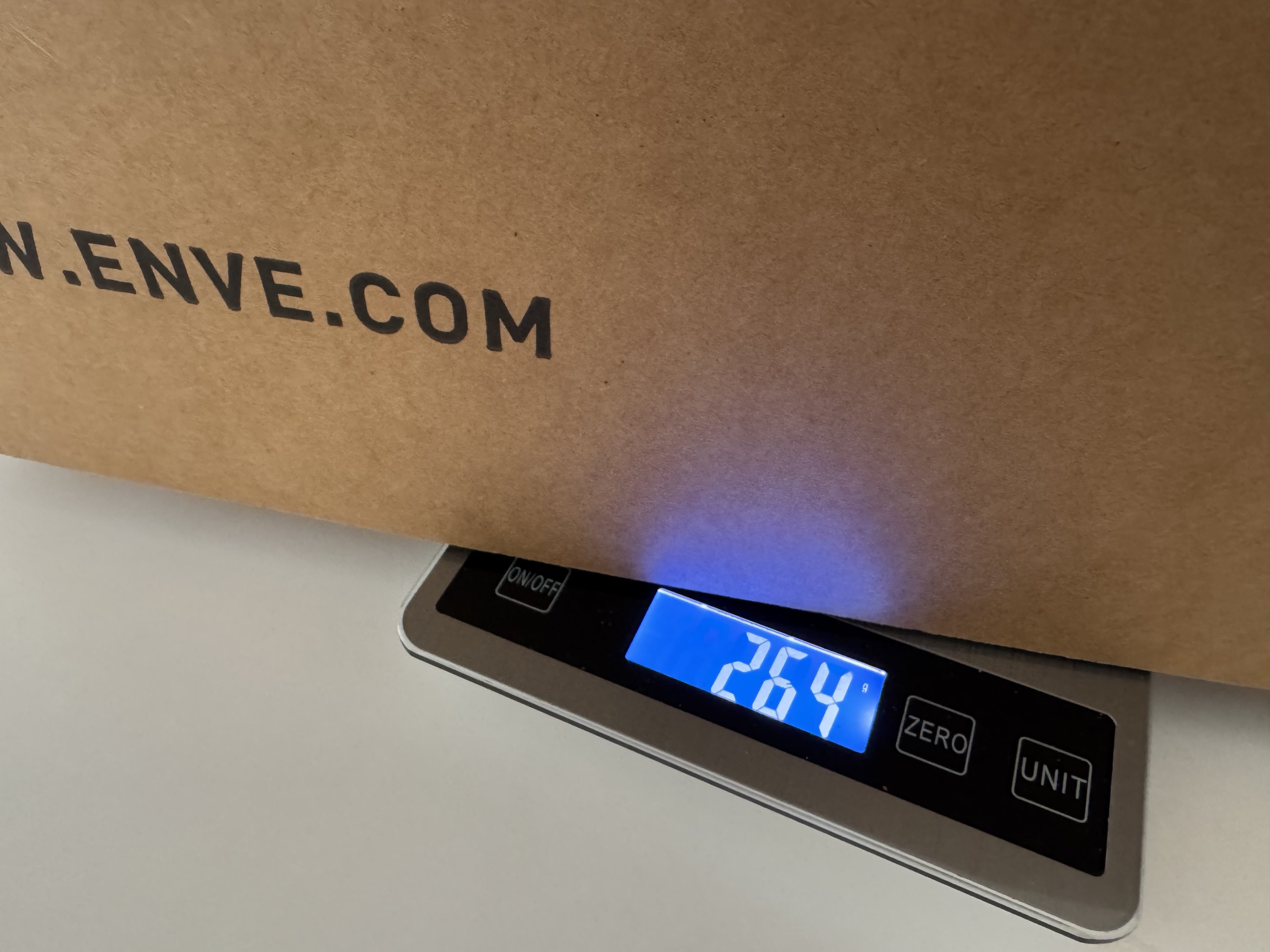

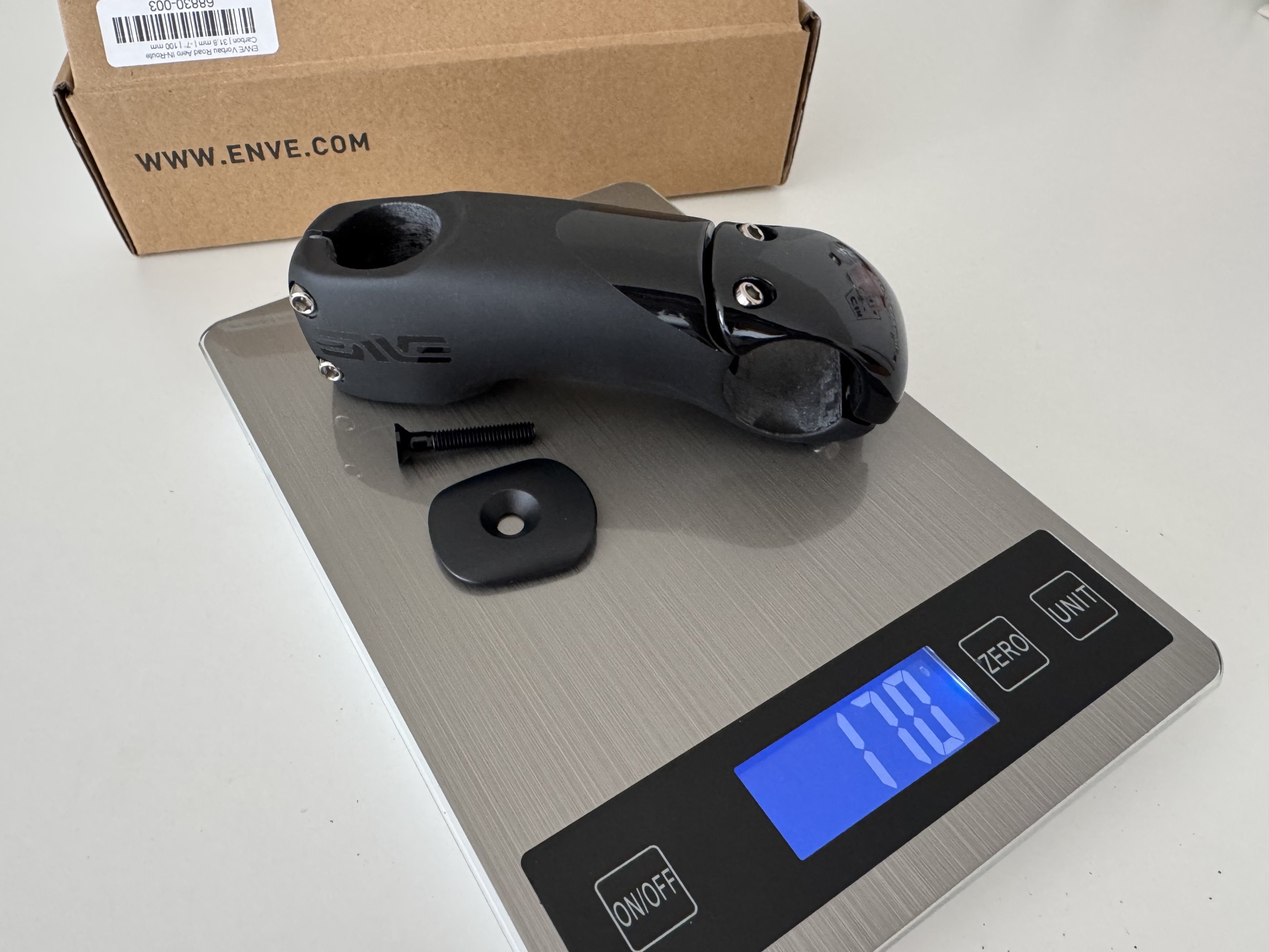

Natürlich habe ich auch Vorbau, Sattelstütze, Gabel sowie Rahmen gewogen. Beim Rahmengewicht war ich etwas enttäuscht, gibt Enve diesen doch mit 950g an. Mein 58er Rahmen kommt glatt auf 1.200g laut Billig-Kofferwaage. Da wurde seitens Enve wohl die Rahmengröße XS als Referenz genommen. Schade.
Der Rest passt aber und dass mit dem MOG kein superleichter Aufbau ala Crux rauskommen wird, war mir eh bewusst. Der Rahmen fühlt sich auf jeden Fall leicht an.😇

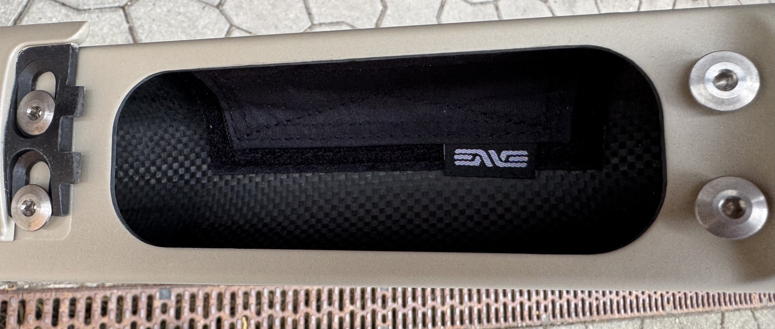

Die Verarbeitungsqualität wird bei Enve gelobt, und ja diese ist wirklich gut. Auch bei meinem Rahmen sind die Carbonfasern im Kofferraum sauberst gelegt und der matte Lack wirkt extrem hochwertig.
Vielleicht wird morgen schon der Gabelschaft gekürzt, dann poste ich noch ein Bild vom ganzen Rahmen inkl. Lenker.

Sieht top aus. War ebenfalls bei meinem Mog von der Verarbeitung sehr angetan. Auch die Lösung mit dem Klett im Unterrohr zur Leitungsverlegung finde ich super gelöst. Trotz des Rahmengewichts solltest du deutlich unter 8kg kommen
Ja das stimmt mit dem Klett, clever gemacht. Bin gespannt wie die Leitungsverlegung insgesamt wird. Unter 8kg wäre natürlich ein Träumchen, es bleibt spannend 🙏
Gewicht kann ja nicht so schwer sein… Hast du nur den nackten Rahmen gewogen?
Bin schon auf das Ergebnis gespannt…

Gabelschaft ist nun vom freundlichen Händler um die Ecke gekürzt worden. Spacer gibts keine! :) Habe gestern Abend kurzerhand das Rad mal schnell zusammengesteckt um einen ersten Eindruck zu bekommen.
Was soll ich sagen, ich glaube das wird gut! 😍
