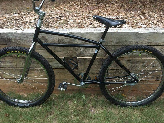

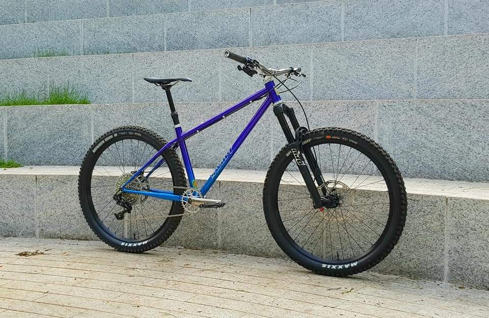

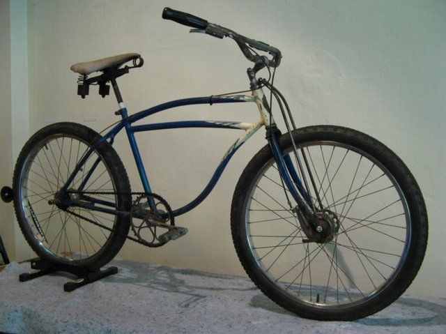

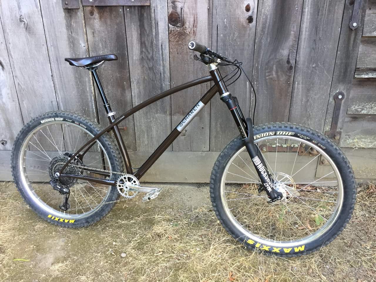

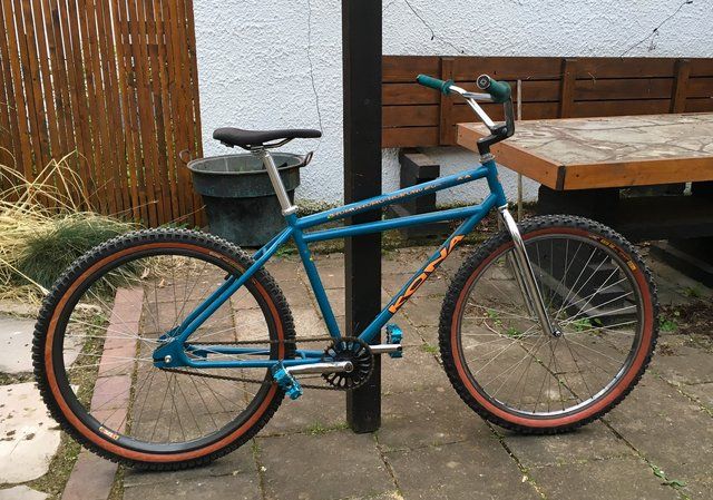

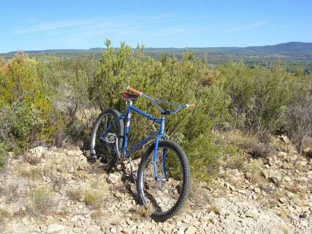

die karre soll technisch up-to-date und kompromisslos aufgebaut werden. optisch dagegen orientiere ich mich eher an den guten alten zeiten...
als inspiration dienen unter anderem diese bikes:
@stinkyfinky
@JohnnyRhabarber
letzteres is vaters schönwetter-biergarten-rad, dem einen oder anderen vielleicht bekannt aus meinem straggler-aufbaufaden.
also ist der plan:
rahmen teal,
anbauteile soweit möglich gunmetal oder silber,
wenig schwarz,
sattel und griffe mglw. helles leder,
in dem falle dann auch skinwall-reifen.

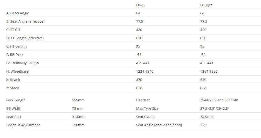

geo:
reach 490
stack 631
eTT 650
ht 110mm / 64°
st 432mm / 70° (virtuell 75°)
bb drop 65
cs 425-440
wb 1279
gabel 27,5 @160mm / 29" @140mm
innenverlegung durchs unterrohr und streben.
zs44 / bsa 73mm / 148x12 boost / pm 8" -- inkl. unicrown-gabel 110x15 / 525 mm / pm 8"
