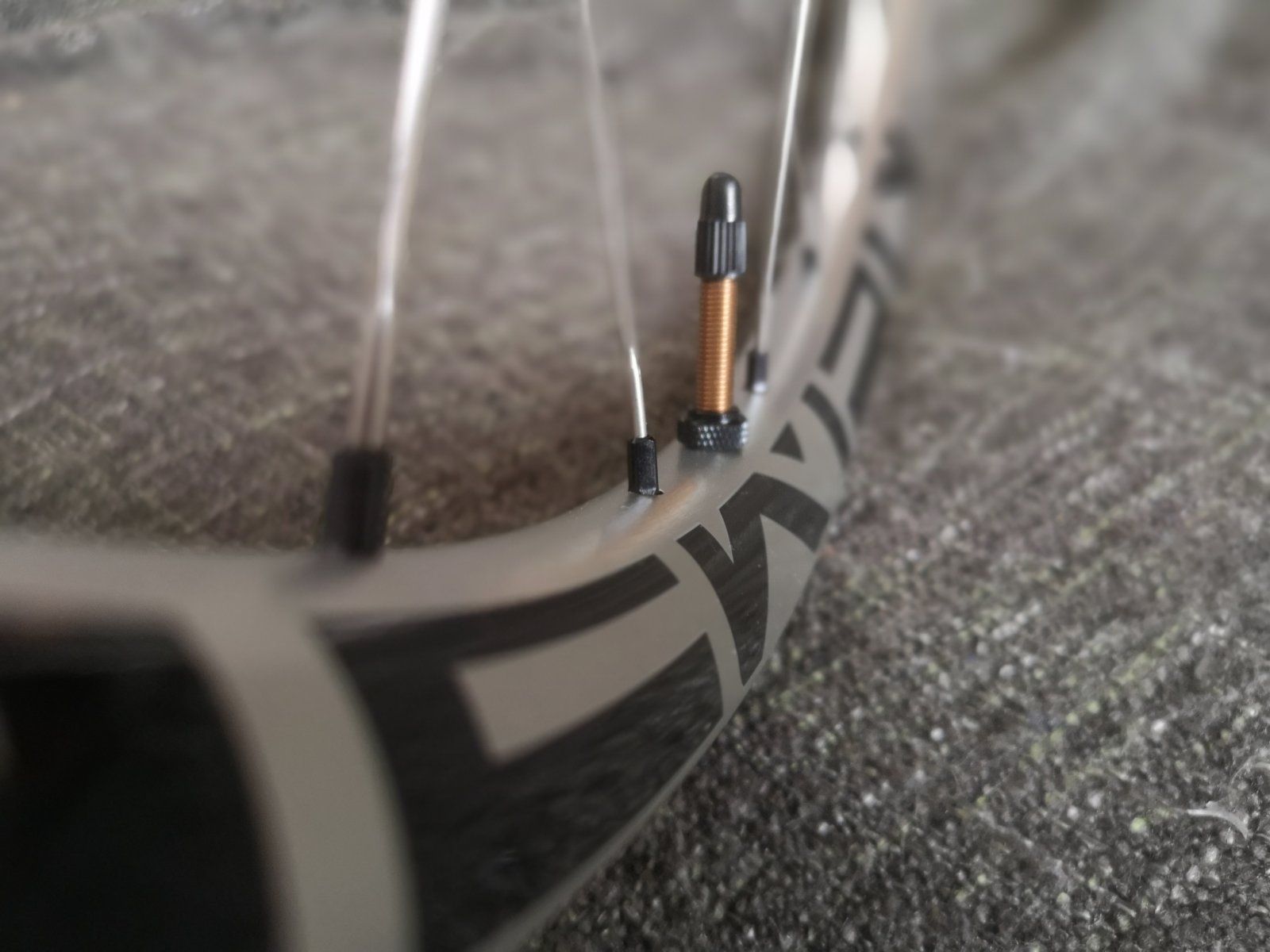

Schaut prima aus! Einfach Abbeizer drauf und weg war der schwarze Balken?
im großen und ganzen ja, mit 15-20 minuten einwirkzeit. natürlich bleiben immer paar fetzen, da musste nochmal nachbeizen, und der schlodder is echt ekelhaft. ich hab im bad am offenen fenster gearbeitet und trotzdem schädelweh bekommen - ich empfehle umbedingt, rauszugehen oder ne maske mit kohlefilter zu verwenden. handschuhe sind eh pflicht.

@Luftzeit ich hab die beize mit ner alten zahnbürste aufgetragen, das fand ich einfacher als pinsel. nach ner viertelstunde sah das dann so etwa aus:
Video ansehen
mit viel warmem wasser nachspülen, fertig. augenscheinlich hat das felgenband keinen schaden genommen. hab aber noch keinen reifen montiert, denn der is noch in der post. und außerdem bekommt der auch noch seine eigene behandlung:
