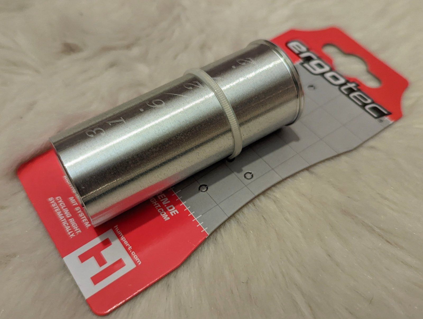

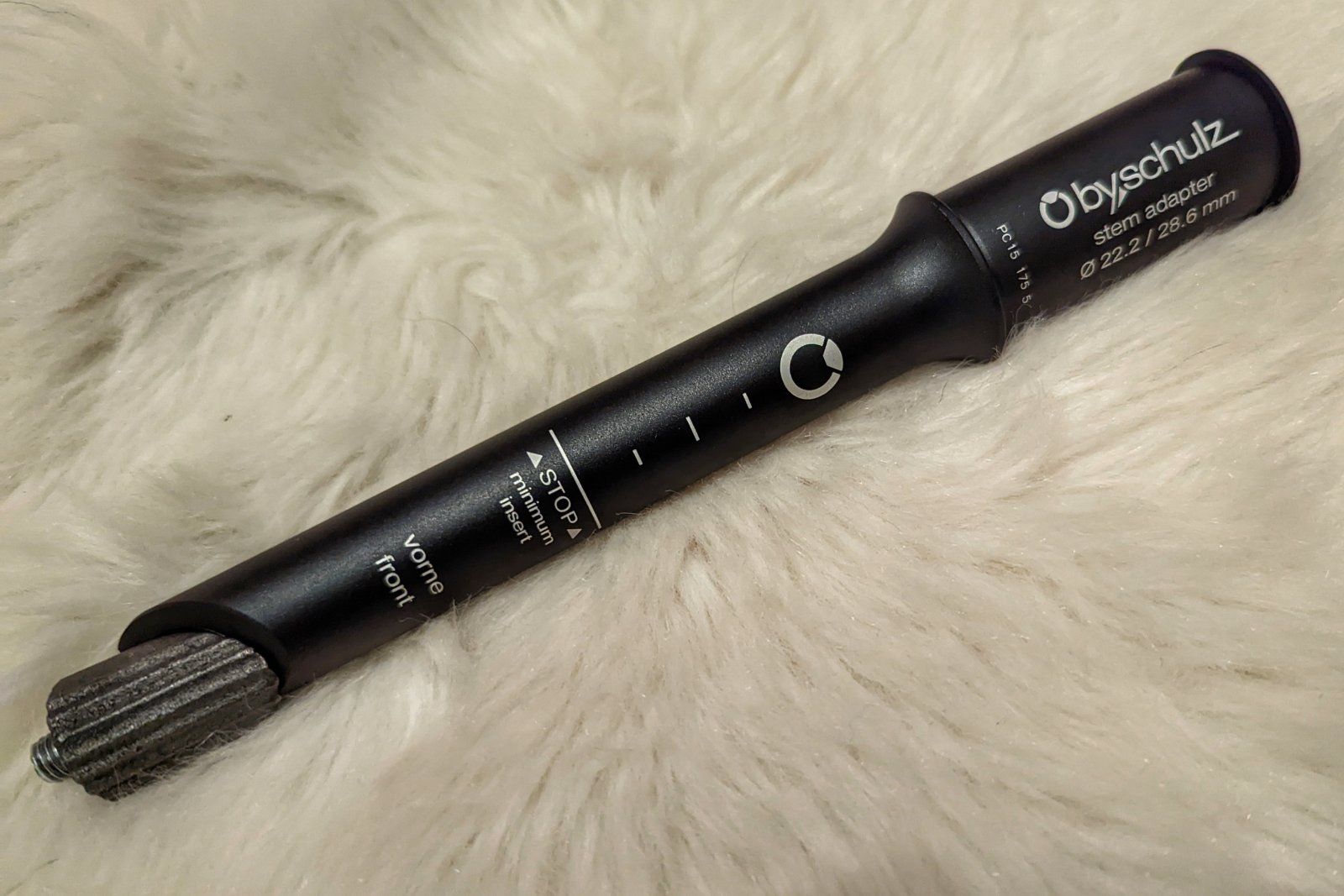

Das erste Teil passt schon mal nicht. Habe ich verpeilt.
Brauche für den Schaft 25,4 anstatt 22,2.
Passt.

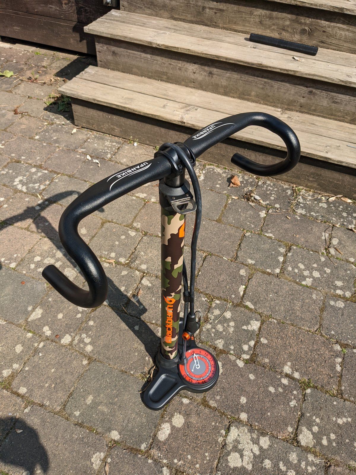

Jetzt habe ich den richtigen Schaft:
Der Lenker ist nur ein Platzhalter, ist eigentlich an einem anderen Rad

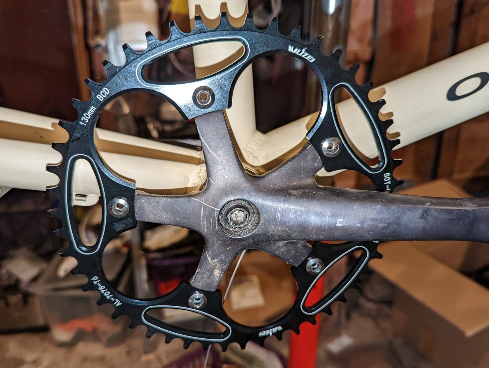

Mir kam die Idee, das Rad umfzubauen während meinem Romurlaub. Dabei habe ich auch Teile aus dem Teilehaufen verplant. Ich wusste genau, welche Kurbel und welches Innenlager ich verbauen werde.
Zu Hause habe ich noch ein paar andere Kurbeln entdeckt. Leider auch den Mangel am passenden Innenlager.
Die Middleburn braucht ein Isis Innenlager, gibt's nichts gutes. Die ist auch nur 165mm lang.
3 Octalink Kurbeln. 105er ist eine 175er, die beiden Dura Ace (eine mattschwarz eloxiert) passen mit 170mm. Leider habe ich anscheinend die 109er Innenlager nicht mehr. Das 118er auf dem Bild hat eine schlechtere Kettenlinie und ist asymetrisch.
Die beiden Vierkant Dinger sind billiger Firlefanz, die mit Blatt war original verbaut. Innenlager habe ich beim Ausbauen sowieso vermurkst.
