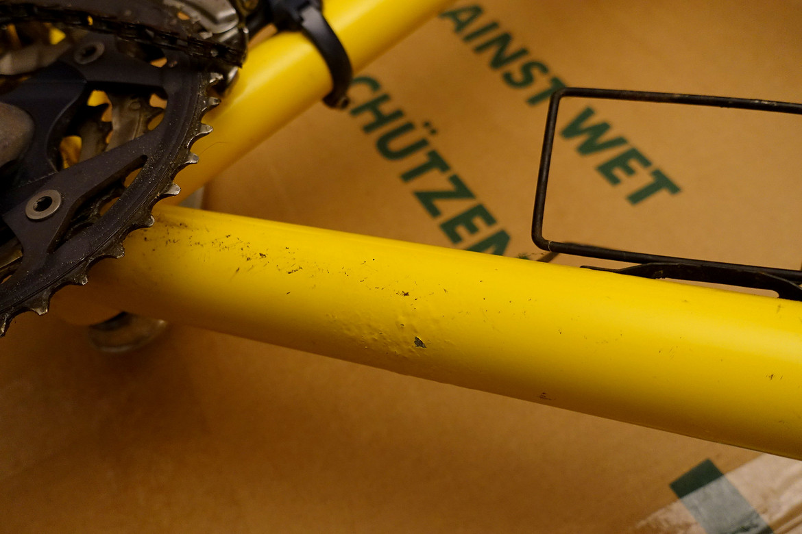

Das Kleinanzeigen-Zymotic ist, wie erwähnt, ist ein Zymotic III - die letzte Baureihe mit Vierkant-Hinterbau, so um 1999. Aus dieser Zeit dürften auch die mittelmäßigen Anbauteile des Aufbaus stammen. Die SR Suntour Federgabel muss wohl mal neu zugekauft worden sein. Der Rest passt grob ins Ende der 1990er Jahre: Langer Vorbau, Downhill-Lenker natürlich mit Hörnchen, wobei Hörner hier wohl besser passt, solide LX- und XT-Parts. Und, man kann es auf dem Bild oben sehen: Ein gehöriger Lackplatzer am Unterrohr.
Das heißt für mich: Der Lack muss neu. Lackplatzer in der Pulverbeschichtung lassen Feuchtigkeit eintreten und es bildet sich im schlimmsten Fall weißlicher Alu-Fraß, der das Material wegoxidieren lässt. Oftmals unbemerkt unter Pulver- und Klarlack. Auf Nachfrage hatte ich noch folgendes Foto vom Verkäufer zu Schadstelle erhalten:
Das sah soweit in Ordnung aus. Zwar fehlt Pulverbeschichtung, aber sonst sind für mich keine Spuren von Alufraß zu erkennen gewesen. Und weitere Lackplatzer sollten nicht vorhanden sein. Also verhandelt, zum Versand überredet und einige Tage später ein "pefekt" verpacktes Rad erhalten. :rolleyes:
Sonst hätte mich so etwas sicher aufgeregt, da es mir hier aber ausschließlich um den Rahmen ging, war mir das ausnahmsweise mal herzlich egal. Das Zymotic hatte durch den Transport zumindest keinen Schaden genommen. Mir wurde aber auch bewusst, warum es in der Anzeige keine Fotos von links gegeben hatte:
Ein Hot Chili ohne Dekore zieht sicherlich keine Käuferscharen an. :)

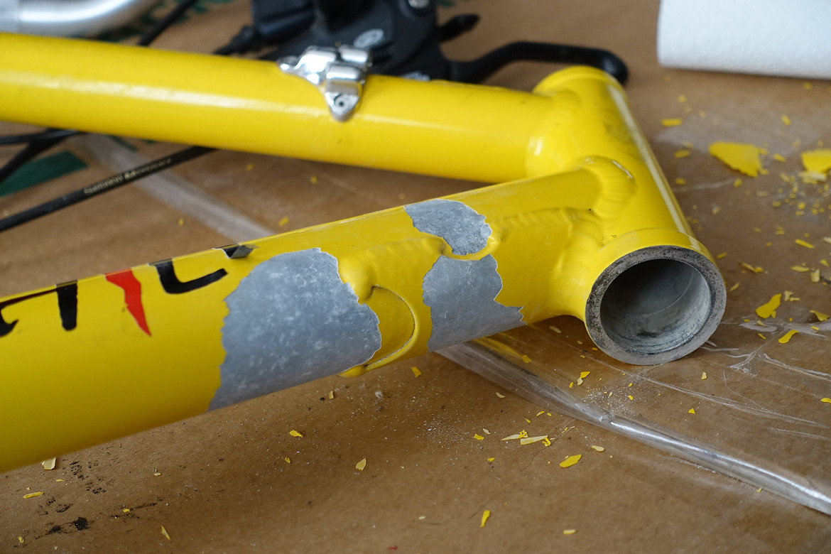

Das Rad hatte auf jeden Fall schon einiges hinter sich:
Wespennester unter dem Sattel, stehenden Wasser im Innenlager-Gehäuse,... alles schon gesehen. Aber einen Sandkasten im Steuersatz? Es gibt wohl nichts, was es nicht gibt.
Und leider gibt es auch Verkäufer, die mal das ein oder andere Auge zudrücken. :( Denn leider hatte der Rahmen neben den Lackplatzern am Oberrohr noch etwas mehr optische Mängel:
Blühender Alufraß an zwei bis drei weiteren Stellen. Leider ohne wirklich "offenen" Lack zum begutachten, so wie an der mir bekannten Stelle, sondern wirklich unter dem Lack. Das sah nicht gut aus. Cellulite deluxe. :(
Und auch der obligatorische Blick auf die Klemmung der Sattelklemme war leider ein Treffer ins Schwarze:
Entsprechend mieslaunig war dann meine Stimmung am Ankunftstag des Rads/Rahmens. Schon wieder ein Schuss in den Ofen? Ich hatte bereits 2023 einen Zymotic III Rahmen gekauft und ihn zum Entlacken und Inspizieren zu Hot Chili geschickt. Das Urteil war hart: Zu viel Alufraß. Bevor ich den Rahmen als mögliche Deko zurücksenden lassen konnte, war er bereits vor Ort zersägt worden. :(
Am nächsten Tag war ich zwar nicht viel besser drauf, aber ich widmete mich wieder dem Patienten:
An den pickeligen Stellen kratze ich vorsichtig die Hubbel ab. Und anders als erwartet, war das Alu darunter zwar schon etwas anders von der Optik her, aber nicht durchgefressen. Also kein wirklicher Material-Verlust, keine Löcher (das hatte ich leider auch schon). Dennoch natürlich weit entfernt von einem sorglosen Rad/Rahmen-Kauf. Etwas Risiko spielt bei Kleinanzeigen und bei 25 Jahre alten Alurahmen ja immer mit. Faktor: Wündertüte. Soweit das Update zum Tag 1 des Aufbaus.
Das tut richtig weh beim Anschauen der Bilder. Wäre es kein Hot Chili, hätte ich es wohl nicht mal für umme genommen... Bin sehr skeptisch, ob daraus was vernünftiges wird. Mein Beileid!

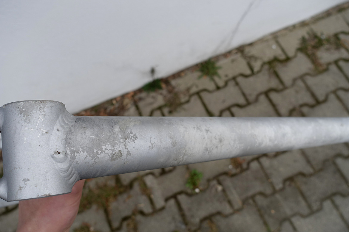

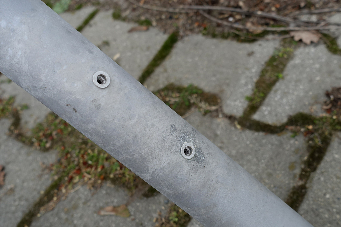

Der nächste Schritt war bei dem Projekt die genaue Inspektion der Schadstellen. Und das geht nur ohne Pulverbeschichtung. Also habe ich den Rahmen zum chemischen Entlacken abgegeben und weniger Tage später abholen dürfen.
Mit erstaunlichen Ergebnissen:
Das Alu war an den schlimmsten Cellulite-Stellen fast vollständig unversehrt. Wenn man mit dem Finger darüber fährt, spürte man minimalste Unebenheiten, aber das Material ist nicht arg angegriffen worden durch den Alufraß. An den Flaschenhalter-Schrauben des Unterrohrs sah es im Vorfeld nicht so tragisch aus, nach dem Entlacken dafür schon ein bisschen mehr:
Hier sieht man trotz des chemischen Entlackens, dass vermehrt weißliche Spuren vorhanden sind. Auch ist hier das Material aber soweit in Ordnung aber gefühlt der ganze Prozess etwas weiter fortgeschritten.
Aufatmen auch hintenrum: Der Riss an der Sattelstützen-Klemmung ist nicht bis auf das Alu durchgedrungen, sondern war lediglich im Pulverlack. Glück gehabt. Auf eine solche Reparatur hätte ich keine Lust gehabt. Das habe ich schonmal machen lassen und es ist auch möglich mit etwas Aufwand. Aber ohne ist es natürlich besser.

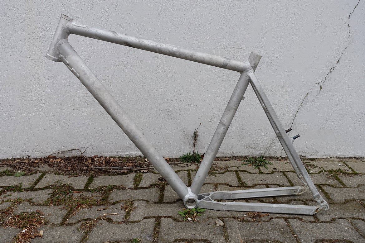

Wieder daheim habe ich das Zymotic erstmal auf die Waage geworfen:
Mit Pulverbeschichtung waren es 2044g, jetzt 1965g. Etwas schwerer als mein rohes Zymotic III mit farbloser Eloxierung (1878g) und auch schwerer als mein schwarz gepulvertes Zymotic III (1929g), trotzdem aber kein sackschweres Teil für 20,5" Rahmenhöhe (53cm).
Da der Rahmen eine leichte oberflächliche Schädigung des Materials durch den Alufraß hat, wenn auch nur miniminimal, und er zudem (für ein Zymotic) recht leicht ist, kam für mich nach einigem Überlegen eine Pulverbeschichtung nicht nochmal in Frage. Das sind mit Klarpulver locker mal 150g-200g on top. Dann lieber Oberflächen-Schutz durch Eloxierung! Das habe ich hier in Berlin schon zweimal bei Pohl & Wernicke in Spandau machen lassen.

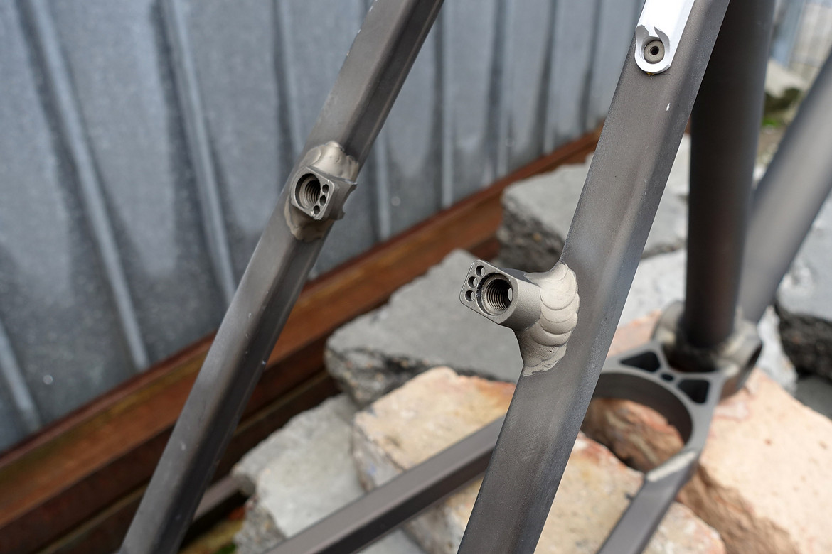

Ende Februar konnte ich den Rahmen dann abholen:
Ich war schon vorgewarnt worden, dass das Erscheinungsbild nicht einheitlich werden wird. Für gewöhlich lehnt man solche Aufträge dort eher ab, weil die Kunden dann im Nachgang nicht zufrieden sind. Ich wusste aber genau worauf ich mich einlasse und habe überzeugt es einfach zu machen. Der Rahmen wurde dort vorher noch etwas angebeizt. Alles in allem ist das Finish jetzt sehr rough und matt, das gefällt mir sehr gut. Farblich lässt sich das Ganze schwer beschrieben: Bronze? Dunkelbronze? Messing? Braungrün? Dunkelgold? Irgendwie hat es von allem etwas. Aber genau so dunkel wollte ich den Rahmen haben ohne, dass man im Vorbeifahren/Vorbeigehen denkt er sei schwarz.
Eine kleine Problematik gab es noch: Die genieteten Zugführungen. Bei rohen, brandneuen Zymotic waren diese noch nicht montiert als ich ihn habe farblos eloxieren lassen. Der Zymotic-Nachbau hat diese genieteten Teile gar nicht erst. Diese mussten separat beim Eloxieren elektrifiziert werden. Hat auch überall geklappt nur bei einer Zugführung nicht. Diese ist jetzt silber. Damit kann ich leben - individuelles Merkmal. :) Und vielleicht auch schon ein Wink, in welche Richtung es hier dann weiter geht mit den Parts.

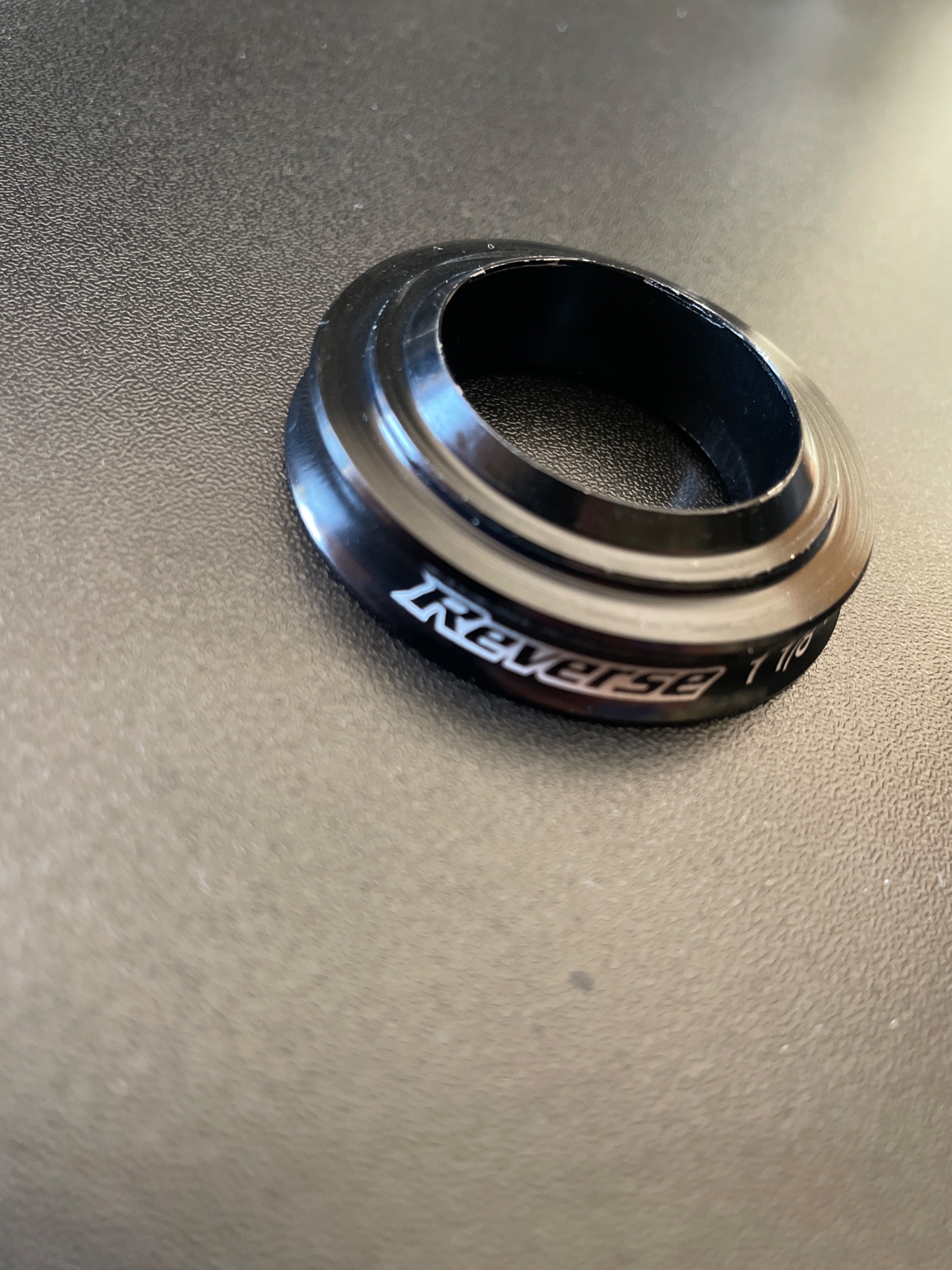

Auch wenn technisch irrelevant: der Übergang von unterer King Lagerschale zur Konusauflage der Gabel mit dem größeren Durchmesser bereitet mir beim Betrachten rein optisch immer eine gewisse Unruhe :rolleyes:
Verstehe ich, ist mir auch aufgefallen, als ich die Gabel erstmals an einem meiner Räder hatte. Dauerte dann ca. 30 Sekunden und ich hatte mich dran gewöhnt, weil die Gabel an sich (finde ich) sehr schön ist und das jeweilige Rad aufwertet. :)
Da hätte ich ne ziemlich feine Idee. Wenn man statt des CK Konus das hier verwendet:
Der „Angle-Spacer“ baut leicht konisch, so dass der untere Bereich genau mit der Konusauflage der Gabel fluchten dürfte und der obere mit der Lagerschale.
Sofern der CK 45° Kugellager hat, sollte das auch technisch passen.
Kann ich dir gerne mal zum Probieren rüberschicken Sascha!
