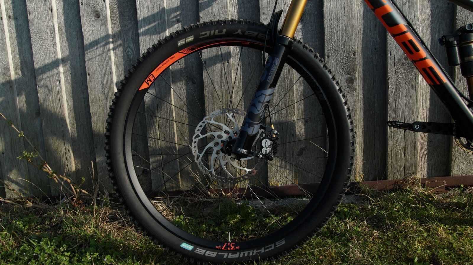

Habe sie heute mal in den Rahmen gesteckt...
Ich finde es mega.
Hier noch ein Bild von dem guten Stück...
Sieht schick aus :daumen:
Bin RS Fan, hätte aber wenn keine Lyrik verfügbar gewesen wäre, deine auch vorgezogen.
Das wäre die nächste Wahl gewesen.
Sieht schon gut aus aber passt für mich halt nicht an jede Bike. Schon gar nicht mit den Orangen Decals. Wären sie Neutral (Grau/ Schwarz) könnte man drüber reden.
20€ für Customdecals.
Genau so werde ich es machen...
Das war auch das erste was an meinem Cube geändert wurde. 😉
Wahrscheinlich werde ich sie mattschwarz machen. Aber das hat ja noch Zeit.
Oder ich greife ganz @TCaad10 mäßig das Oranksch wo anders auf. 🤔
Wie wäre es mit dem Fox bzw. noch die 36 in Ragmenfarbe und den Rest matt.
So ganz dunkle finde ich wenig, zumindest sollte was leicht sichtbar sein.
Die Idee gefällt mir...
Hast Du einen Tipp wo ich die Decals am besten bestelle?
