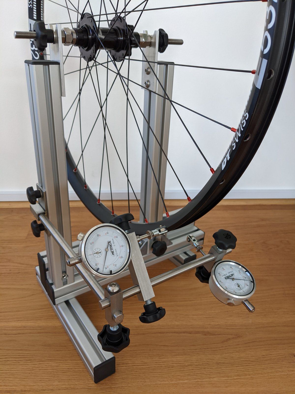

Kleines Projekt nebenbei, jetzt möchte ich noch einen besseren Zentrierständer, mal schauen...
Extrem simpel umgesetzt, sehr schön! Sowas hätte ich auch gern...
Hast du eigentlich schon einen besseren Zentrierständer? Kann dir sonst so einen empfehlen, gibt's um rund 150 Euro und macht echt viel Spaß beim Laufrad bauen.
hab noch keinen gescheiten, welcher ist das? Ich wünsch mir einen, bei dem sich beide Arme gleichzeitig verstellen, wie bei dem Parktool oder dem Chinading. der Aivee ist der Hammer, aber ultra teuer.
