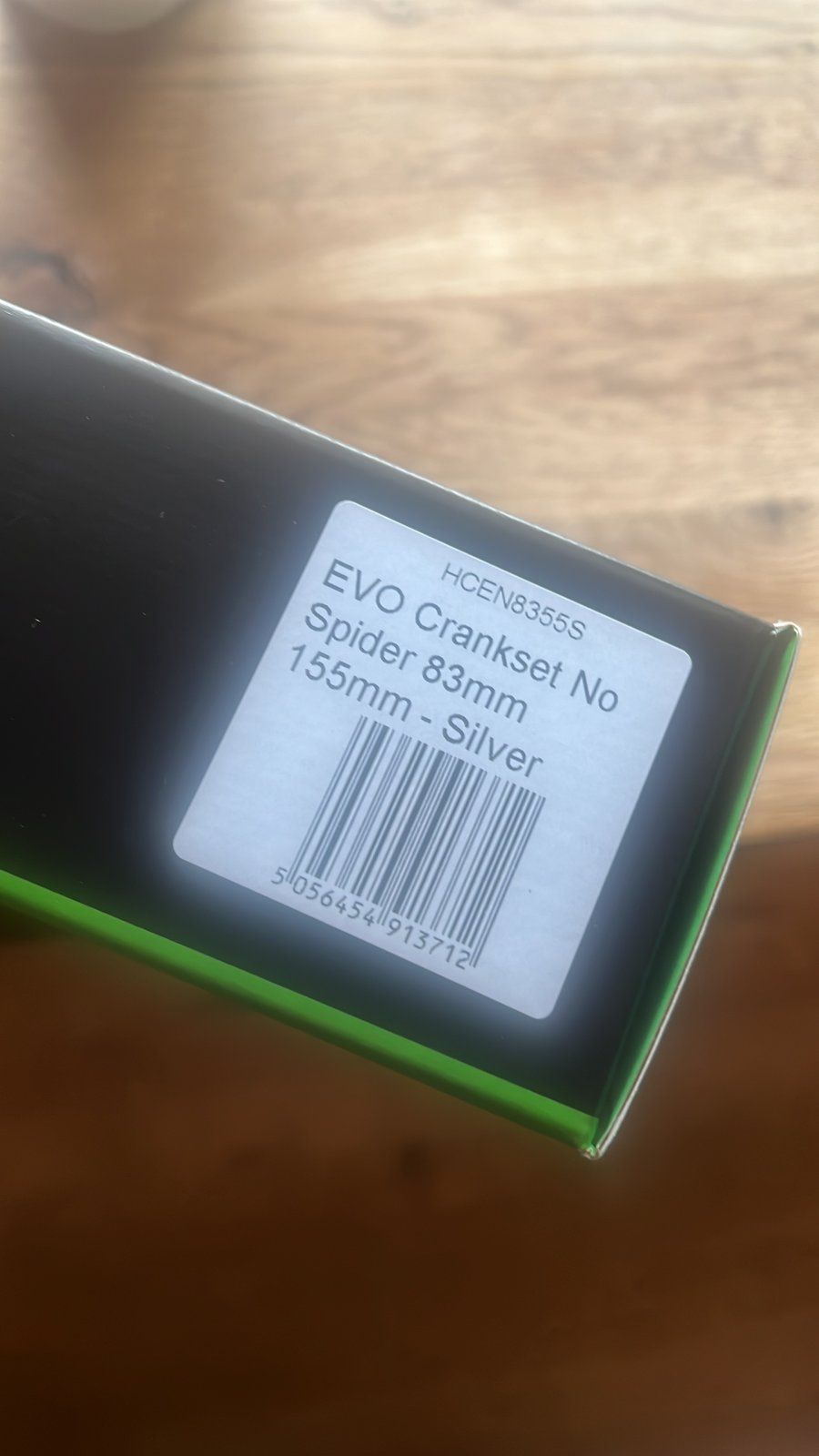

Alle Teile zam und teils schon vormontiert. 🤪

Puh dank deinem Foto hab ich bemerkt, dass ich gar keinen IS auf PM Adapter habe.
Ich hab mal den Adapter
bestellt.
Das müsste glaube ich der richtige für meine 203 mm Scheibe sein.
Da steht zwar PM to IS. In der Beschreibeing steht aber, für PM Bremsen an IS Aufnahme.
Kann einer von euch bestätigen, ob das der passende ist?

Laut bild müsste der passen

der sollte laut bild passen
