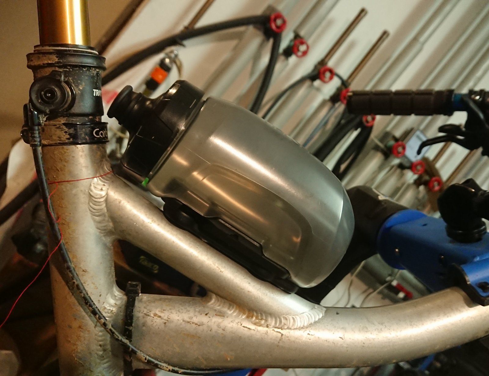

@EMRG so habe ich das bei meiner Fanes gelöst (link zum Beitrag folgen bzw. Bilder habe ich jetzt auch hier angehangen) :
Vielen Dank für den Erfahrungsbericht. Bei härter Gangart habe ich zwar einen Rucksack auf, aber darin keine harten oder großvolumigen Gegenstände die Verletzungen hervorrufen könnten. Da nehme ich dann eine Trinkblase in Kauf.
Edit: Ich hab's getan. Das Bike aber kein Alutech ICB, sondern ein Alutech Fanes. Mit Alunieten musste ich 7.1mm vorbohren. Mit Stahlnieten gingen wohl auch 6.9mm. Die Nietmuttern habe ich mit 2k Epoxidharz (Uhu Endfest) eingeklebt. Wenn sich da irgendwann etwas lockert habe ich ein Problem 😅
Die Löcher für M5 Nietmuttern sind schon riesig. Ich überlege das nächste mal für so eine kleine Flasche M4 statt M5 Nietmuttern zu setzen. Das sollte doch auch ausreichen bei einer 350ml Flasche?
Die Löcher für M5 Alunieten sind echt riesig. Daher habe ich vorher gefragt.
Aufschweißteile sind eine großartige Option. Da würde ich die identische kleine Fidlock-Flasche montieren können. Natürlich diesmal vorwärts. Ich hatte das für die Flasche genau ausgemessen, um sie möglichst nahe am Sitzrohr zu positionieren.
Im Park oder wenn's Rumpelt stört die Flasche tatsächlich. Aber da brauche ich die Flasche nicht bzw. nehme den Camelbak.
