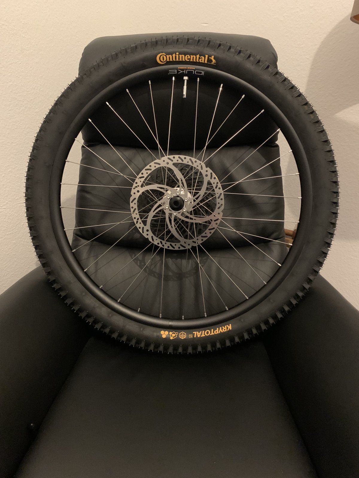

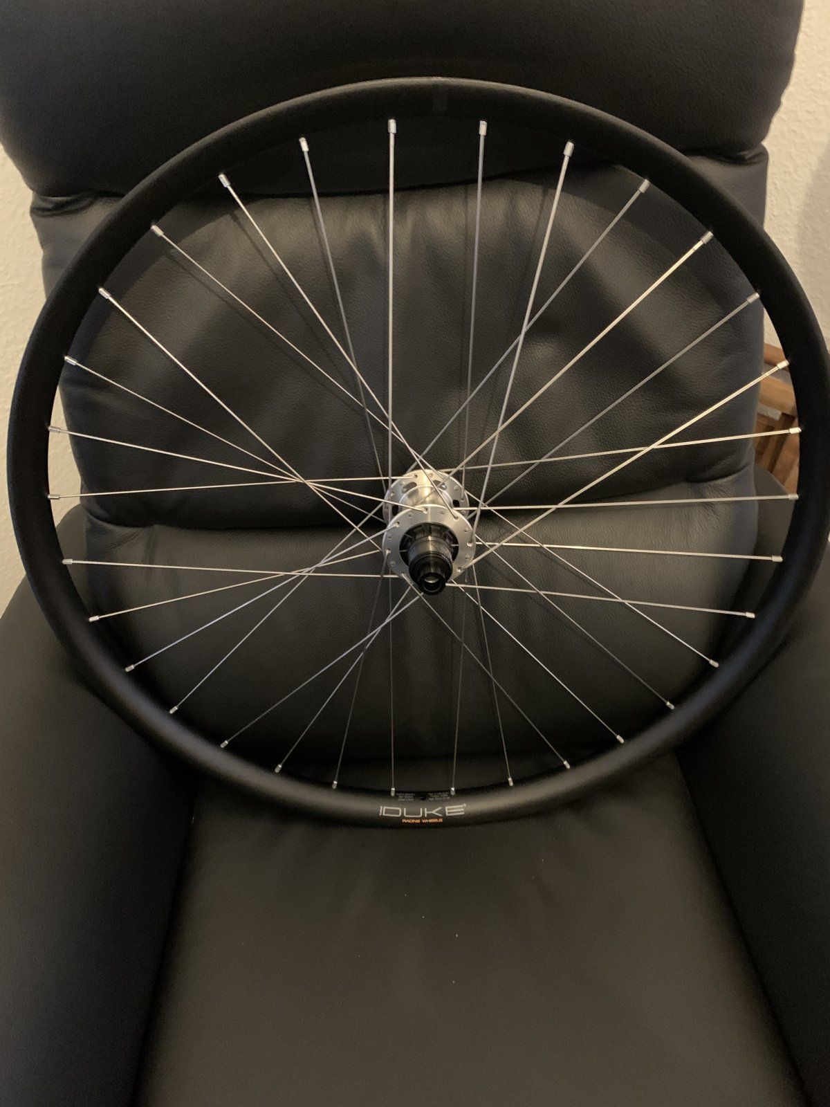

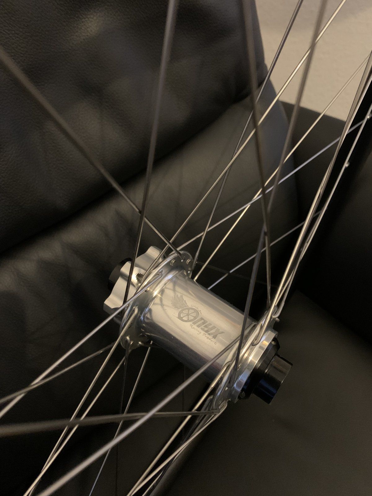

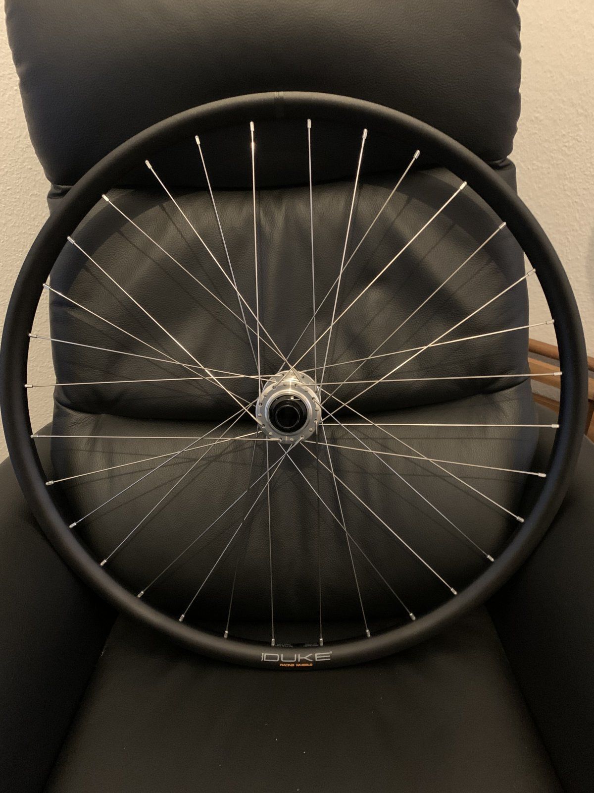

Heute war das erste Weihnachten dieses Jahr.
ein wunderschönes Paket ist bei mir angekommen mit einem Laufradsatz von @Knusperhexe.
Verbaut sind Duke FuryStar HD Felgen und Onyx Classic Naben. dazu silberne Speichen und Nippel.
Nach dem auspacken und ausgiebigen befingern mussten natürlich erstmal die Reifen drauf. Conti Kryptotal mit DH Casing. Aber Scheiße noch eins ich hab noch nie so gekämpft einen Reifen auf eine Felge zu bekommen. Selbst die erste Seite ging schon kaum drauf. Verzeiht mir bitte deshalb die nicht 100% perfekte Ausrichtung der Logos.
Als Kassette hab ich eine GX Eagle verbaut und die Bremsscheiben sind Trickstuff Dächle HD vorne und hinten 203mm.
Die Ventile sind von Title.

Ja die Reifenlogos sind bisschen seltsam angebracht. Aufgezogen hab ich sie aber tatsächlich easy bekommen
Dabei seit
31. Januar 2022
Punkte Reaktionen
548
Auf dem Vorderreifen sitzt das Conti Logo nicht ganz mittig über dem Ventil.
Davon hab ich aber kein Foto hochgeladen.
Die Reifen sitzen so dermaßen eng auf der Felge, dass ich mich tatsächlich frage wie ich die wieder runter bekommen soll. Ich bekomme keinen Reifenheber unter die Flanke, wenn die Luft raus ist. Ich hoffe die Leiern noch ein bisschen aus bis ich sie wechseln muss. :confused:
Mir tuen die Hände heute immer noch weh vom Montieren gestern. Irgendwann musste ich meine Bike Handschuhe anziehen für ein bisschen Polsterung an den Handflächen. :rolleyes:

:D
Ich heule leise mit dir: Carbonfelgen und Kryptotal DH sind eine tolle Kombi. Wenn noch ProCore oder eine Reifeneinlage dazu kommt, dann hast du richtig Spaß! ;) :D
Irgendwann habe ich mit vollem Körpereinsatz (Füße und Hände) hinbekommen.
xMARTINx
Echter (Ex) Nordhäuser!
Dabei seit
7. Dezember 2006
Punkte Reaktionen
23.025
Ort
Goslar
Bike der Woche
Bike der Woche
Ich bin froh das ich eine Felgen/Reifen Kombi hab die mit Conti harmoniert, DD von MAXXIS ging bescheidener drauf. Und auch das ich ohne Inserts auskomme...so schon genug Sauerei
