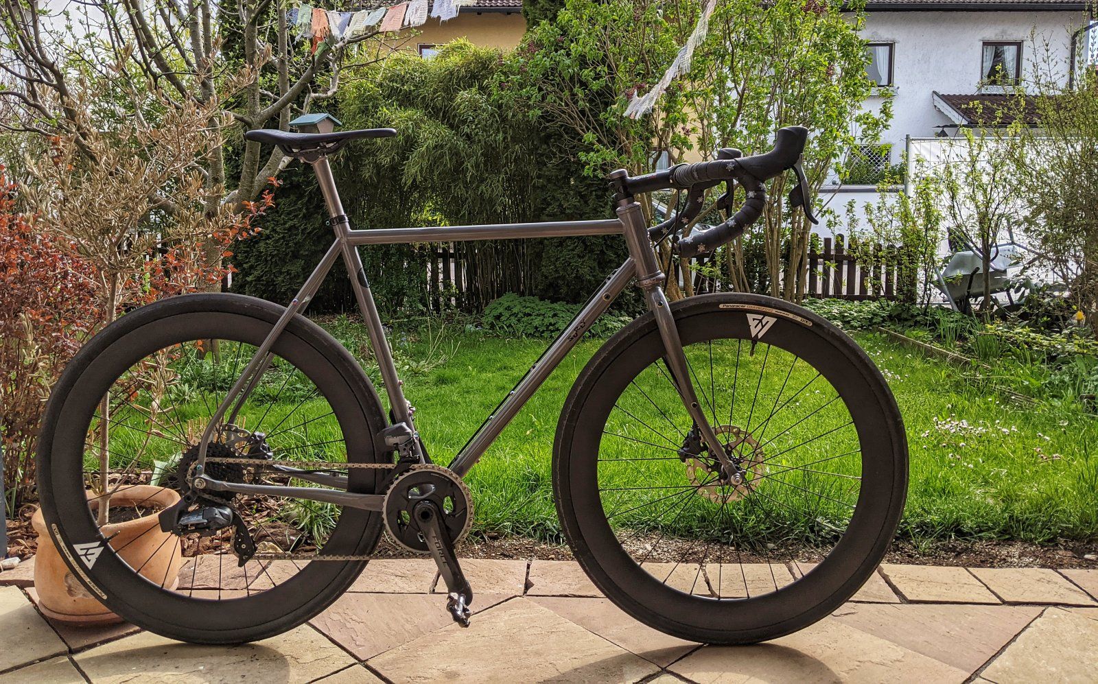

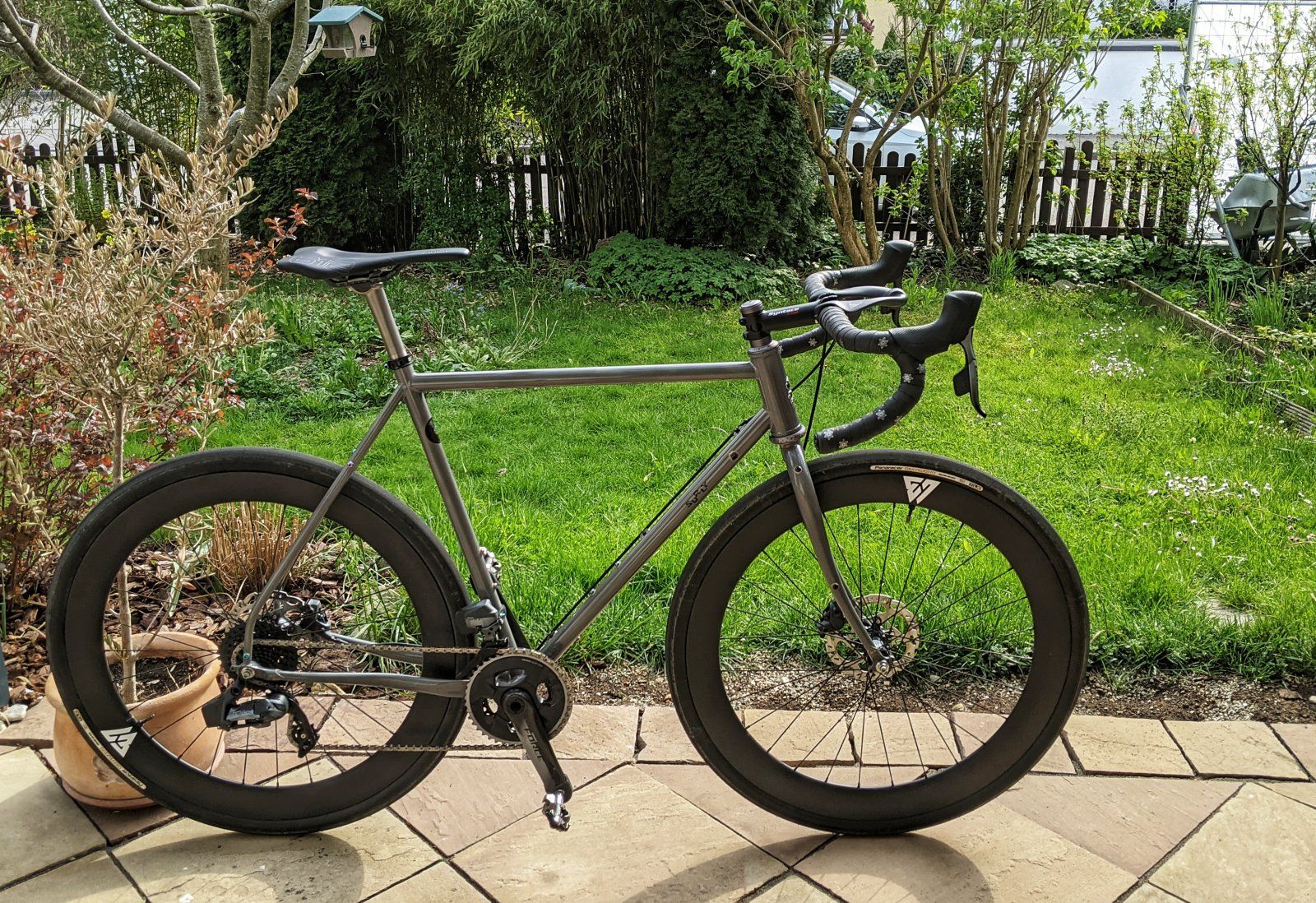

[A] Reise nach Jerusalem 3.0 - Surly Midnight Special
Ich tu mal so als wäre ich im jugendlichen Alter: brutal geiler Shit das Surly!
Ich finde die Light Bicycle Laufräder (Felgen) klasse. Ich hätte vielleicht andere Decals (Stealth?) gewählt, aber das ist Geschmacksache. Daumen hoch!

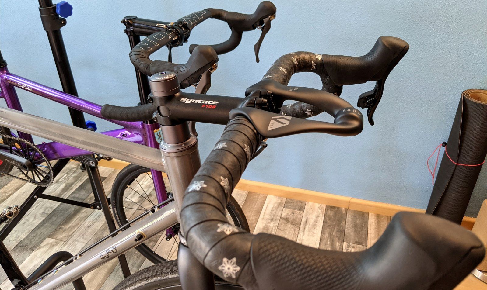

Endlich bin ich dazu gekommen es zu montieren zusammen mit einem längeren Vorbau .
Bind aber bislang nur eine halbe Stunde rumgerollt zum einkaufen .

Da passt was noch nicht - und zwar im Lenkverhalten .
Man wird zwar schnell versaut wenn man das Peg ein paar Mal gefahren ist ober trotzdem kann das so nicht sein . Das Crosscheck fährt auch nicht so und tendentiell sollte das hier noch agiler sein .
Ich muß die Karre richtig in die Kurve drücken und dann klappt die Lenkung ein .
Nicht so extrem wie es klingt aber spürbar und so soll es nicht bleiben .
Zwei Vermutungen .
Die original Gabel hat 40mm Offset , die Enve 47mm .
Und verschärft wird es evtl durch die größeren Laufräder .
Die Surly Gabel soll zudem sogar 5mm höher sein , zu hoch kann die Enve also nicht sein
Was denken die Geonerds hier .
Sollte es behoben sein wenn da 650b reinkommen ?
Hmm, der größere Offset der Enve-Gabel sollte eigentlich in die andere Richtung wirken. Dadurch wird der Nachlauf ja verkleinert und das Rad tendenziell "agiler", was auch immer das heißen soll. Die größeren Laufräder wirken allerdings in die andere Richtung, insofern kann es schon sein, dass es dadurch besser wird. An meinem Poison fahre ich lieber 650b eben weil es sich da etwas direkter anfühlt. Kann aber auch daran liegen, dass die Laufräder steifer sind...
Moin hier, mal ein Käffchen ☕ – noch Ruhe im Büro – und jetzt les ich hier mal mich ein, und editiere später was ich so gesehen hab.
[EDIT] Sodala, ist doch gut am Morgen einen Thread von Anfang bis Ende durchzulesen, und ich sag mal geile Karre! Ich hab vor ein paar Wochen schon ab und an mal reingesehen hier. Die deep section Laufräder & die Gabel an dem Rahmen in der Farbe zusammen sind schon sehr fein, gefällt mir richtig gut! Auch die ganzen kleinen Details – irgendwie so ein Racer. Ich mag ja den 'Unsinn' von Aero kombiniert mit ich sag mal z.B. viel zu dicken Reifen, oder irgendwas anderes, was das ganze wieder ein bisschen umdreht.
Hoffe das sich das Fahrverhalten verbessert oder doch nur Gewöhnung? Eventuell wie schon @friederjohannes gemeint hat die Laufräder und Reifengröße.
Check 1.2
Die Richtung stimmt .
Die Mitternachts Spezialausführung fährt so zwar nicht Kreise um sich selbst hat aber jetzt ein ausgeglichenes Lenkverhalten . Es durchfließt die Kurven ohne das man es hineinzwingen muß und ohne abkippen - fährt sich intuitiver , mehr wie ein Langstrreckenrenner .
Mit 650b wird es sicher noch eine Spur agiler .
Und der Look - die einen sagen so , die anderen so .
Ich finde es ziemlich sexy .
