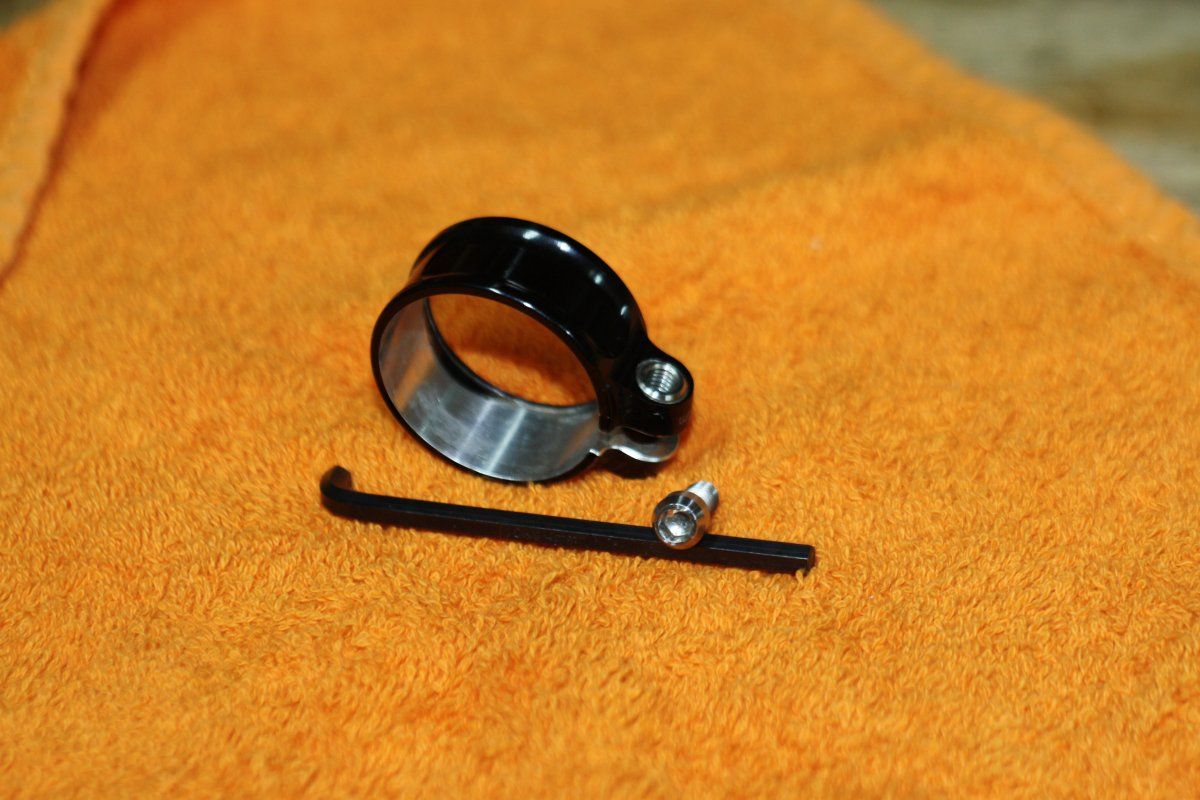

Von meinen 3 tune hat eine nicht genug Klemmkraft erzeugt und eine ist ausgerissen. Gut aussehen tut sie aber.

Klingt ja wirklich nicht so gut. Wo liegt denn das Problem? Reichen die max. 8NM nicht aus, oder ist das Drehmoment eigentlich schon zu hoch für die Klemme? Würde schon allein wegen mangelnder Einschätzung der Handkraft einen Drehmomentschlüssel verwenden.

Ein Problem ist die Schraube, nach einem kurzen Stück Gewinde kommt ein breitere Schaft. Würde man also die Schraube komplett eindrehen reißt man sich das Gewinde aus, welches nur aus Aluminium ist. Hinzu kommt, dass die Schelle recht dünn ist und sich schnell dehnt. D.H sie kann wirklich nur ein geringen aber ausreichenden Spannkraft erzeugen. Mein Stahlrahmen war nicht perfekt ausgerieben, die Stütze etwas unter Maß und dann noch Konservierungswachswachs drinne. Das konnt die tune net kompensieren. Ich lande selbst auch immer bei der tune wenns um 30.0mm geht. Sie ist leicht, schön und farbig aber auch ne kleine Diva.
btw 8NM würd ich auf die Schelle nie geben.

Wie viel NM würdest du max. empfehlen?
5-6Nm, ich habe in die tune dann eine Stahlinlet gemacht, da gingen dann auch 6-7Nm

@Laktathunter : Danke für die Info, ich gehe mal davon aus, dass du das Inlet selbst angefertigt hast?!

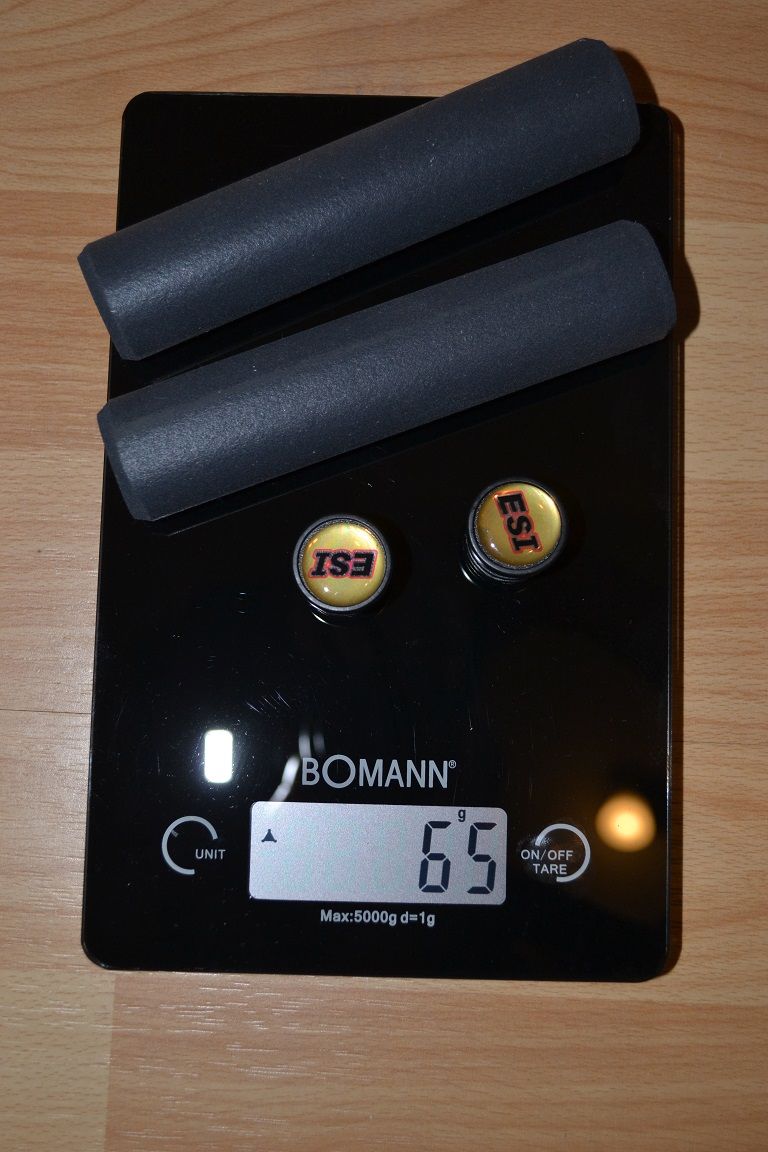

Nachdem die sehnlichst erwarteten Pakete nicht kamen, gibts ein paar Bilder von Teilen die ich hier schon rumliegen habe:
Um die Griffe kommt man ja kaum rum, habe bisher nur Gutes gelesen. Die Endkappen mögen mir nicht so recht gefallen, suche noch nach Alternativen.

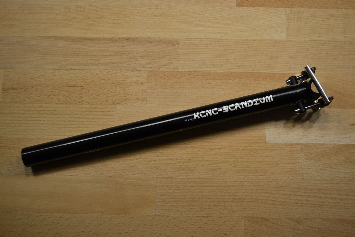

Die Stütze habe ich zum absoluten Superpreis bekommen und soll erstmal ans Rad. Das Gewicht ist für den Preis super, die Optik finde ich so lala. Das Alu wirkt sehr dünn, aber was weiß ich schon :D
Achja Außenmaß-Durchmesser ist nur 26,9mm. Die Stütze flutscht geradezu ins Sattelrohr - ziemlich ungewohnt. Muss ich da mit Problemen bei der Klemmung rechnen?

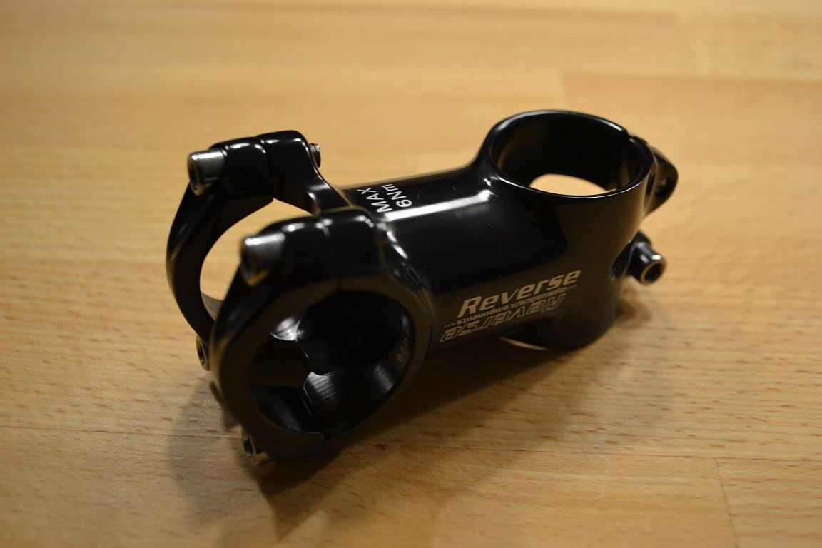

Der Vorbau gefällt mir super und ist leicht. 60mm - keine Ahnung ob das für mich passt - was ich weiß: Dass mir die 100 oder 120mm am Cube viel zu lang sind. Die Decals will ich noch entfernen. Da sie sich sehr rau anfühlen geh ich davon aus, dass kein Klarlack darüber ist. Sollte also mit Aceton funktionieren oder?

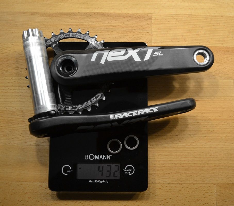

Eine Next SL will ich schon, seit mich Mtbs interessieren - habe sie gebraucht im Bikemarkt erworben - war recht günstig (glaube ich jedenfalls). Aktuell ist noch ein 30er Kettenblatt interessiert, was noch gegen ein 32er AbsoluteBlack in oval getauscht wird, sobald es da ist. Die Kurbel bleibt wahrscheinlich das einzige gebrauchte Teil.
Die Cruel Components darst Du gerne in meinem Aufbauthread anschauen. Macht für mich bis jetzt einen guten Eindruck. Ja leider gib es diese nur in schwarz.
Kauf dir für die Next Sl Kurbel Überzieher, sonst gibt es unschöne Kratzer im Carbon.

Ja das Inlet ist Eigenbau.
Da haut der Junge ja richtig schön leichte Teile raus. Race Face Kurbel geht immer, die KCNC Stütze bin ich selbst mal gefahren, den Vorabu hab ich in Blau und ist für den preis schön leicht.. Mit der flutschigen Stütze wird es nun umso spannender mit der tune Klemme :)
@gpzmandel : Überzieher liegen schon hier, ist die Kurbel ohne den Schutz wirklich so empfindlich? Finde die Optik ohne besser, aber zerstören will ich die Kurbel auch nicht.
@Laktathunter : Danke, ja bei der Stütze bin ich mir unsicher. Habe auch etwas Angst das Sattelrohr mit der Stütze (27,2mm Rohr, 26,9mm Stütze) zu verbiegen - und dass ich dann keine Stütze mit korrekten 27,2mm mehr ins Rohr bekomme. Berechtigte Angst?
ne du wirst dein Sattelrohr dabei nur elastisch Verformen. Aber die tune Klemme wird sich weiter dehnen bis der Schlitz der Schelle fast komplett geschlossen ist ohne das sie genügend Spannkraft auf die 26.9mm Stütze ausübt (so meine Prognose). Drücke dir natürlich die Daumen das es trotzdem funzt.(Carbonpaste statt Fett versuchen (auch wenn noncarbon))
27 zu 26.9 ist teilweise schon problematisch.
27.2 zu 26.9 kannst Du vergessen.
Die Stütze muss da saugend reingehen. Mit leichtem Druck. Sie sollte nicht von alleine reinrutschen, wenn keine Klemme montiert ist. Und idealerweise auch wieder mit einer gewissen nicht zu hohen Kraft rauszuziehen sein. Ohne dass ein Sattel montiert ist, den man als Hebel zum Drehen braucht.
