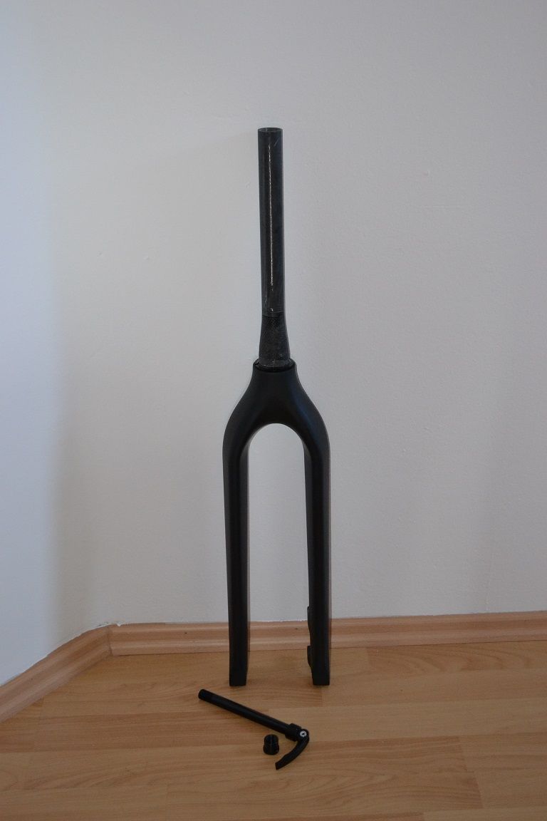

Heute kam relativ unerwartet ein Paket vom Ali.
Ich weiß, nicht gerade die hip, die Herstellungsbedingungen in China, aber der das gesparte Geld fließt in ein paar Monaten in eine anständige Federgabel aus Europa. Dann kann ich je nach Einsatzgebiet wechseln.
Gewicht wie erwartet.
Nur die Steckachse ist sackschwer.
Gibt es hierzu Alternativen? Die Steckachse hat ein Gegenstück, brauche ich unbedingt eine Steckachse mit Gegenstück, oder kann ich das mitgelieferte Gegenstück verwenden? Ist irgendjemand bekannt welche Steckachse anderer Hersteller dasselbe Gewinde hat? Am besten ohne Schnellspanner.

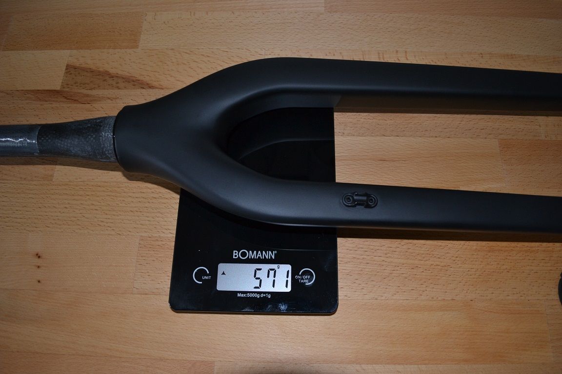

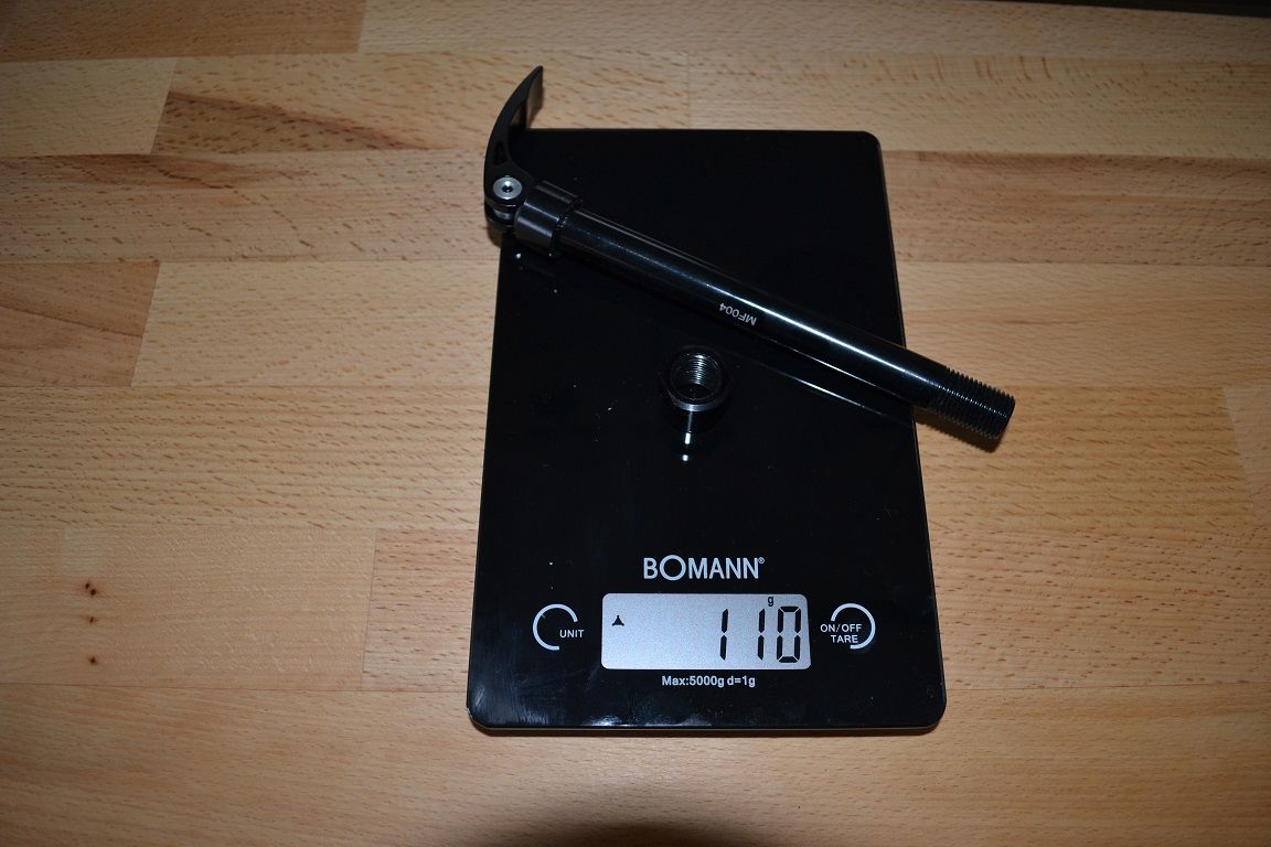

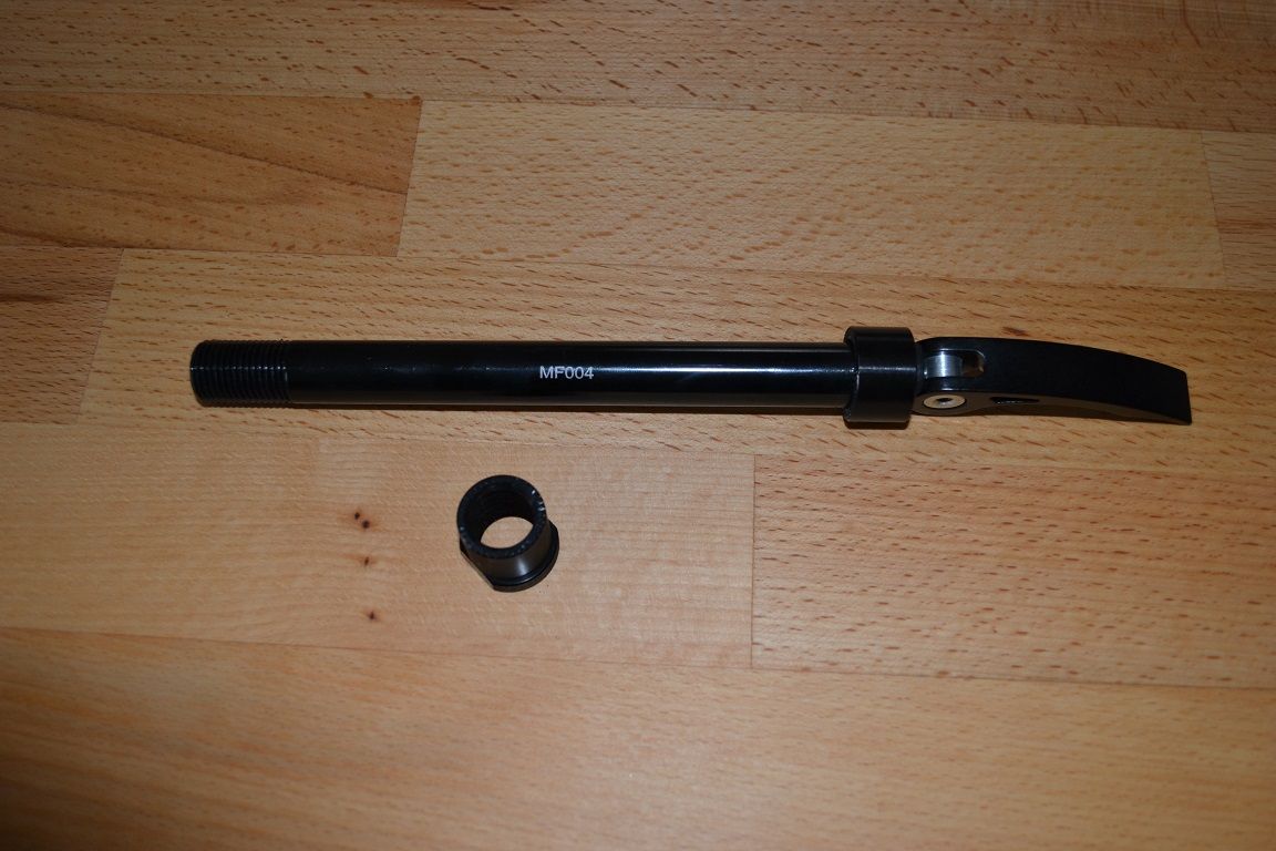

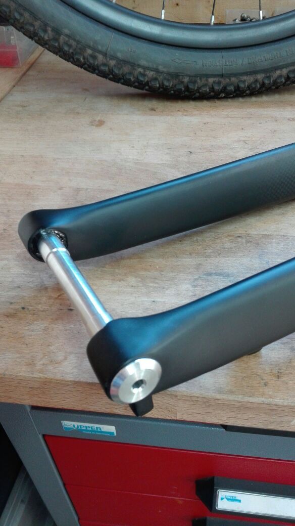

Ich habe hier selbst eine verbaut
http://www.becomeapro.one/2018/02/11/kc-rigid-carbon-fork/
oder du nimmst
https://r2-bike.com/SHIFT-UP-Steckachse-QR15-x-100-mm-DT-Swiss-L144
oder die hier (aber wohl zu kurz)
https://r2-bike.com/SHIFT-UP-Steckachse-QR15-fuer-Carbon-Starrgabeln

Ich habe das Gegenstück etwas bearbeitet so das die Rockshox Stealth-Achse auch passt.
So habe ich keine 2 Achsen rumfliegen.
Je nachdem was für eine Gabel Du fahren möchtest vlt auch interessant.
Ich habe die gleiche Gabel hier liegen und Du kannst das Gegenstück behalten.
Ich habe gestern diese Achse bestellt
Gewindesteigung sollte passen. Wenn ich Sie morgen habe werde ich was zu schreiben.
Gruß
Danke, die Shift Up Dt Swiss L144 gefällt mir schonmal gut, die kürzere Shift Up wird tatsächlich zu kurz sein. Wäre super wenn @gpzmandel morgen nochmal was dazu schreiben könnte, meine aktuellen Erfahrungen mit r2 lassen leider deutlich längere Lieferzeiten erwarten.
Bearbeiten werde ich das Gegenstück nicht, aber wird wohl auch keine RockShox-Gabel.
Meine Original Achse hatte 151,5mm Länge.
Gekauft habe ich dann diese hier:
https://r2-bike.com/CRUEL-COMPONENTS-Steckachse-fuer-DT-Swiss-15x100-mm
Und die ist schon sehr knapp.
Aber vielleicht gibt da auch Unterschiede...
Glaube mir die hätte ich gerne genommen. Ich habe die Rock Shox Stealth hier. Die ist 148mm und Gewindelänge von 10mm. Und die ist 5-8mm zu lang. Die Steckachse die ich gezeigt habe ist 143mm lang und hat 18mm Gewindelänge das sollte dann passen.
Zum Thema Steckachse:
Dann wäre diese hier wohl zu lang (155mm), oder?
Im übrigen wiegt meine Originalachse,nur 78 gr.
Also die Originale hat tatsälich 151mm bis zum Anschlag, die Shift Up 143mm und die Cruel Components 148mm. Die originale hat 22-23 mm Gewinde, deshalb geh ich davon aus, dass die Shift Up eben nen guten cm weniger im Gegenstück steckt, aber auch mehr als einen ganzen cm. Die CC hat nen halben cm mehr, also mehr Fleisch fürs Gewinde und damit vlt. Besser?
Geben die Hersteller eigentlich die Maße der ganzen Achse oder ohne Gewinde und Anschlag an?
Ok, emnach müsste die CC besser passen, mal abwarten was @gpzmandel bereichtet.
Habe gerade ein Problem mit dem Laufradeinbau: Die Vertiefung in den Dropouts beträgt knapp 3,7 mm statt 3,5mm. Am Laufrad ragt die Endkappe der Nabe jedoch auch nur 3,7 mm über die Eagle-Kassette hinaus und schleift dadurch am Ausfallende (Normal oder falsch montiert? Finde keinen Fehler).
Kann ich einen Distanzring mit 0,2mm zwischen Endkappe und Ausfallende montieren, oder gibts da Probleme?
Ich würde Dir raten die CC Achse zu nehmen. Meine Achse die mit der Gabel kam ist 148 cm Achslänge. So passt bei mir die Shift Up Achse besser. Ich habe jetzt über 1cm die die Achse in die Mutter reindreht das sollte reichen.
In deinem Fall ist der Tipp vom @Nordpol :daumen:.
So gibt es doch ein paar Unterschiede in der Breite der Carbongabeln. Da machen 5mm mehr oder weniger schon viel aus.
Info: Habe mir jetzt auch noch die CC bestellt sollte morgen kommen. Ist noch was leichter und viel schöner :D.
Werde dann sehen welche besser ist.
