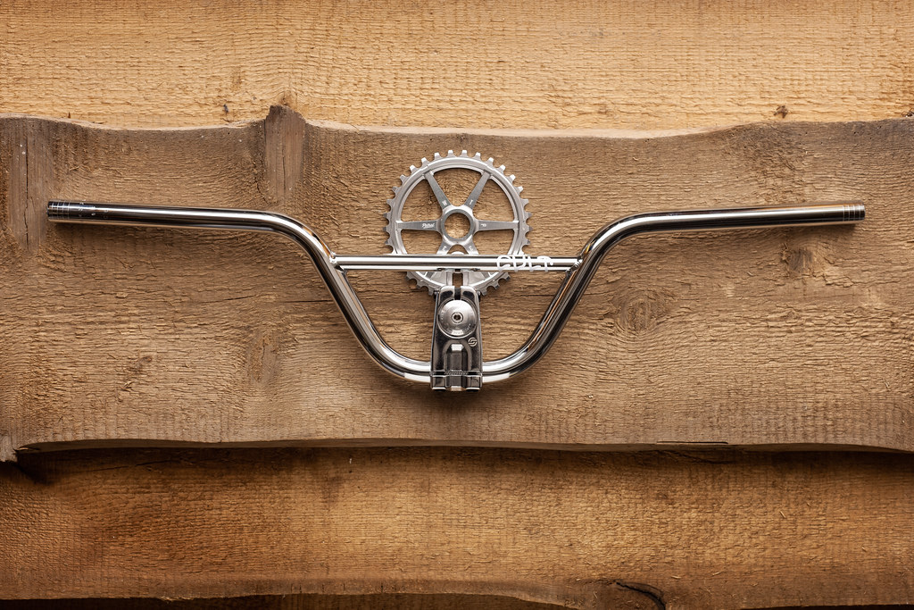

Lenkertechnisch werde ich mich wohl im BMX Race/Cruiser Bereich bedienen. Der Surly Lenker wäre naheliegend, ist allerdings etwas flach und außerdem nur schwarz lieferbar...

Hatte mir dann doch überlegt, dass die Optik etwas mehr BMX sein soll. Die Wolftooth Griffe mag ich, aber Longnecks mit Flansch sind da halt die Klassikerkombo.
Problem ist, dass meine Pizzatellerhände mit normalen Griffen nicht kompatibel sind und ich das nur an Stadtrad&Co ertragen kann. Also zurück zu den Wurzeln und die Griffe doppeln. Dazu hab ich mir noch Lenkerverlängerungen besorgt, damit ich auf meine am MTB gewohnte Breite komme und das Ganze garniert mit polierten Barends aus der Resteschublade.
