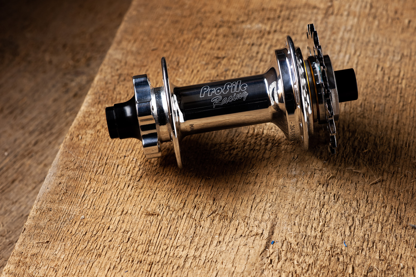

Umso schöner, wenn der Postmann zweimal klingelt und wieder etwas Bewegung ins Projekt bringt. Ein nobles Päckchen aus St. Petersburg, FL. Das gibt dem Aufbau jetzt den Todesstoß in Sachen Sinnhaftigkeit, aber ich bin halt Profile Fanboy und "unvernünftige Anschaffungen, die man niemals bereuen wird" haben noch keinem geschadet.
Wäre aber natürlich zu langweilig, wenn alles klappt, daher hab ich die Glitzersteine nach dem obligatorischen Foto gleich wieder eingepackt und zumindest die HR-Nabe geht am Montag Retour. Bestellt war HGSS, gekommen ist HG... Nur gut, dass ich es nicht eilig hab o_O

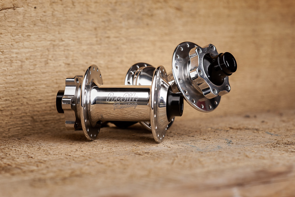

Kleines Update: Korrekte Hinterradnabe ist gemäß Paketverfolgung in deutsche Land angekommen und sollte nächste Woche bei mir sein. Dann sind ja immerhin schonmal die Laufräder komplett :o

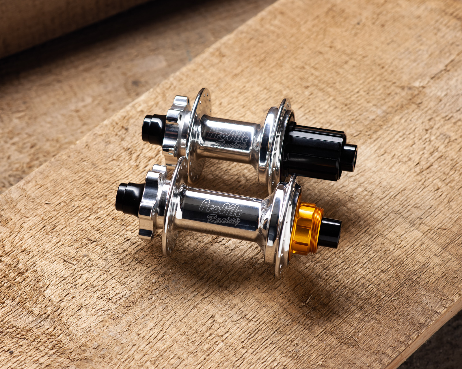

Et is wie's is. Leben geht ja trotzdem weiter. ZB mit der unikaten Gelegenheit mal zwei solcher Naben nebeneinander zu legen:
Ich hatte zwar keinerlei Erwartungshaltung, aber der Freilaufkörper ist doch kleiner als gedacht. Also macht ja nix, aber is schon anders als es zB Onyx macht

Wie stellt man bei den Profile die Kettenlinie ein?
Von wo hast du die und die Onyx noch gleich bezogen?
Prinzipiell genauso wie bei jeder anderen Nabe, also Ritzel und Spacer beliebig kombinieren. Ist ein Shimano HG Freilaufkörper, der deutlich kürzer als normal ist.
Ich bin halt irgendwie unbewusst davon ausgegangen, dass es einen "HGSS" Standard gibt, da die Singlespeed-Freilaufkörper von Onyx, Hope, King etc. alle gleich lang/kurz aussehen.
Wahrscheinlich hat Profile da einfach ein eigenes Ding gemacht, bzw die Nabe für ihre eigenen einteiligen Ritzelfreiläufe gebaut und die Shimano-Variante im Nachgang nur den Platz bekommen, der übrig blieb 🤷‍♂️
Überhaupt etwas Spielraum zum Kettenlinie einstellen und sowieso Kompatibilität mit preiswerten Shimano Ritzeln find ich aber schon gut. Das hätte ich beides mit meiner anfänglich favorisierten Paul-Nabe nicht gehabt.
Gibt es an sich auch. Die genannten Naben sind alle Trial-Naben (in Wettkämpfen war ne Zeit lang eine Schaltung vorgeschrieben) oder orientieren an diesem Standard.
Ah, dann hab ich mir zumindest Bröckchen der Wahrheit gemerkt :bier:
Irgendwas mit kurzer Freilauf für 6(?)-fach Kassetten oder so ähnlich?
Würde auch passen, da Profile statt Trial BMX Wurzeln hat und die hauseigenen 9t Titandriver (zumindest zu "meiner" Zeit) immer die Messlatte der Antriebswelt waren. So könnte ich mir auch die Freilaufbreite erklären

was für ein lockring passt da eigentlich?
meine ck ssp nabe kann wohl nicht die nummer mit dem shimano üblichen abschlussring.
habe einen lockring einer alten wtb nabe, finde aber keinen ersatz oder ich suche nach den falschen schlagwörtern.
Passen wird's auf jeden Fall nicht, denn bei Profile ist es ja eher eine Kontermutter (das Silberne da bei Variante C), statt der Shimano-üblichen Lockring-Konterschraube. Oben auf meinem Bild sieht man am Ende des güldenen Freilaufkörpers das entsprechende Außengewinde.
