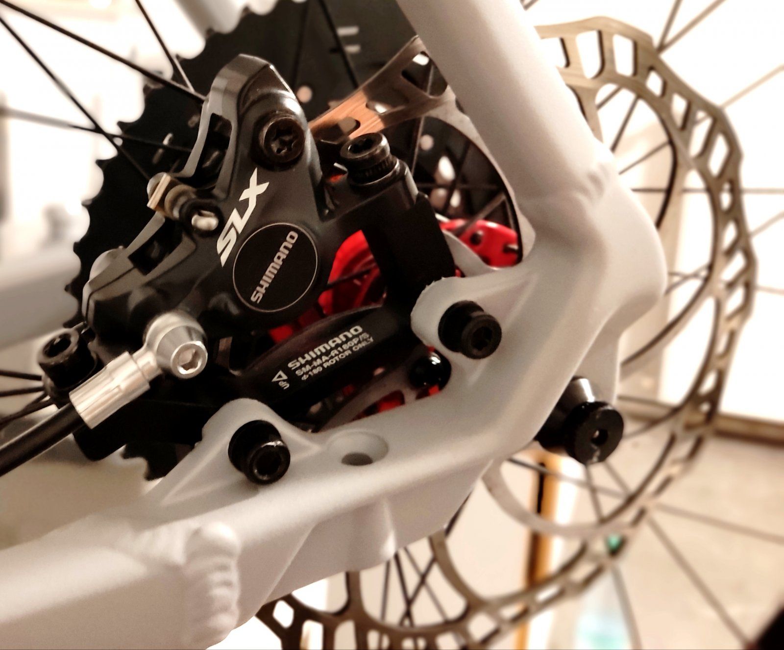

Und der Paint Job sieht wirklich gelungen aus. Sieht man gut an der Bremsaufnahme hinten. Bin gespannt wie langlebig er ist. Klarlack war auf von SB?
Danke für die Blumen. Schön das vom Selfmade Lack Experten des Forums zu hören 😁
Ich bin auch zu 90% zufrieden mit dem Ergebnis. Leider ist der Lack nicht überall so schön eben wie an der Bremsaufnahme.
Gerade auf den großen Flächen wie dem Unterrohr fällt bei genauerer Betrachtung auf, dass der Lack etwas Orangenhaut hat.
Beim nächsten Mal würde ich mehr als eine Dose Farbe für einen so großen Rahmen einplanen, um nacharbeiten zu können.
Ebenso beim Klarlack der auch von Spray.bike war. Der war von der Verarbeiteten ng zwar anders als die Farbe, aber auch unproblematisch.
Die Haltbarkeit werde ich wohl noch mit Folie unterstützen. Ich habe noch schwarze Folie aus dem Autobereich im Zulauf, mit denen du ggf das Unterrohr schützen und die Farbe der Gabel aufgreifen will.
Ansonsten werden exponierte Stellen mit klarer Folie beklebt.

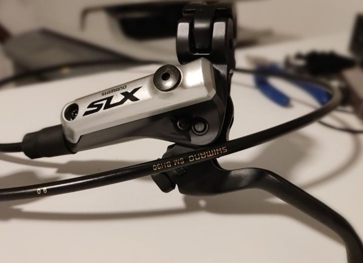

Ich habe mich eben auch Mal nach einer Lösung für das Bremsenproblem umgeschaut. Eine neue Leitung kostet ca 30 Euro inkl Versand. Ärgerlich, aber tolerierbar.
Dann habe ich Mal bei Kleinanzeigen geschaut, was eine komplette bremse kosten würde und ob ich da nicht null auf null rauskommen könnte wenn ich meine Bremse verkaufe.
Dabei bin ich ja fast vollständig m Stuhl gefallen, was die Leute für ihre gebrauchten Bremsen aufrufen. 🤯
Früher™ habe ich gebrauchte Deore oder M447 Sets in top Zustand für 50 Euro gekauft. Heute sollen abgerockte Einzelbremsen soviel kosten....
Also werde ich wohl in den sauren Apfel beißen und die Leitung tauschen. Da meine Bremsen quasi neu sind kann ich wohl sogar das Öl recyclen.

Ich brauche die BH 90 Leitung mit Banjo Anschluss. Die Deore hatte glaube ich den geraden Anschluss.
Ja das stimmt. Ist halt nur ein Schlauch.
Muessen diese Banjos schon dran sein oder kann man die montieren so wie 'oben' diese Inserts&Oliven?
Das Problem hatte ich noch nie.
Banjos haben bei mir nur die o. g. SLX Bremsen am Inbred und da habe ich nie eine Leitung getauscht.
