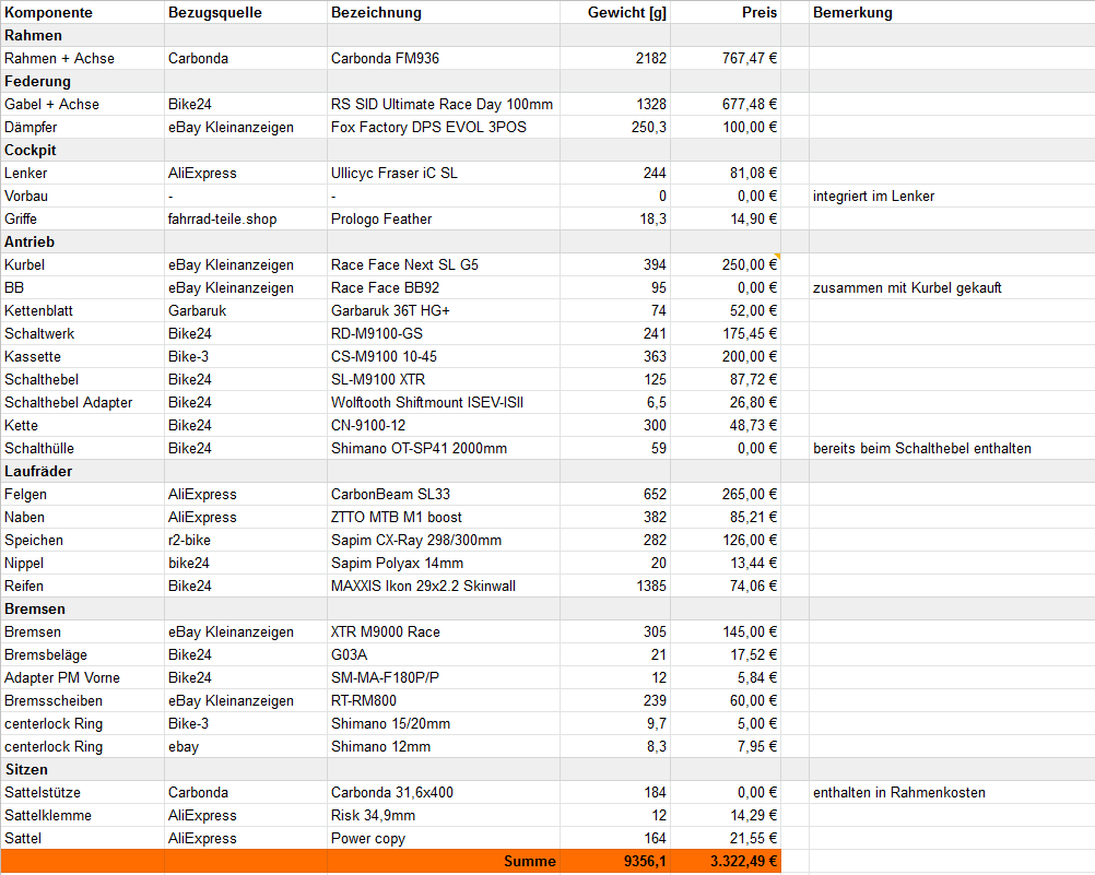

Mitwachsende Teileliste:

Bei meiner Preisvorstellung für das Rad war für mich klar, ich muss einige Teile aus China importieren. Für Kleinteile eignet sich meiner Meinung dafür am besten AliExpress. Breites Angebot und wirklich günstige Preise. Natürlich ist Vorsichtig geboten. Ich kaufe z.B. nur Teile die mindestens mit 4,7 bewertet sind und wo bereits viele gekauft haben.
Als ich nach dem Scott Spark recherchiert habe ist mir die Lenker-Vorbau-Einheit aufgefallen. Sieht sehr schick aus und müsste doch schön leicht sein. Syncros Fraser iC SL heißt das gute Stück und kostet fast 350€. Passt also nicht in Budget. Mal spaßeshalber bei AliE geguckt und sofort fündig geworden. Bei 50€ geht’s da in etwa los. Ich hab mich für die etwas teurere Variante entschieden, die auch von den Werten her genau dem Fraser iC entsprach (Geometrie wie Gewicht). Den Verkäufer kannte ich schon, hatte dort mal einen Sattel gekauft ULLICYC heißt die „Firma“. Etwa 81€ ärmer und nach 8 Tagen Lieferzeit kam der Lenker bereits per DHL bei mir an. War durchaus überrascht, da ich diese teure Shipping-Methode gar nicht gewählt habe.
Der Lenker kam gut verpackt und sogar mit Spacern, Headset-Kappe und Garmin-Mount. Alles sieht aus wie beim Original, soweit ich das von den Bildern im Netz her beurteilen kann. Sogar Syncros ist drauf lackiert und die Bereiche der Griffklemmen ist besandet. Die Schrauben sind leider kein Titan, worauf der Verkäufer sich entschuldigt hat und bei der nächsten Bestellung einen Rabatt eingeräumt hat. Typisches chinesisches Vorgehen. Er hat mir aber versichert die Artikelbeschreibung dahingehend anzupassen.
Gewichtsmäßig liegt das Teil sehr nah bei Original. Ich hab mich für die kürzeste Variante mit 60mm Vorbau entschieden. -8° Steigung und 740mm Länge, eben wie beim Original (nicht die Special Edition mit -17°, bietet er aber auch an).
Laut Verkäufer soll das Teil wirklich 1:1 dem Original nachkommen. Sogar Lagenaufbau. Dafür wurde das Original Laser vermessen, in 3D gedruckt und abgeformt. Für den Lagenaufbau wurde das Original zersägt und aufgeschliffen. Der Verkäufer hat bereits über 500 Stück in China verkauft und noch nicht einen gebrochenen Lenker zurück gemeldet bekommen.
Edit: Da die Nachfrage kam... natürlich vertraue ich solch einer Aussage nicht blind, hier muss man sehr vorsichtig sein. Nachahmung nicht empfohlen
Die Übergänge vom Vorbau zum Lenker sehen auch sehr geschmeidig aus. Da gibt es auf AliE auch andere Beispiele mit kleineren Eckradien.
Installiert und mit 5Nm beaufschlagt habe ich ihn schon mal testweise. Alles unauffällig. Die Rundheit der Gabelschaft-Aufnahme könnte besser sein, aber das wird leicht nachgeschliffen. Auf drei Bildern sieht man hier Scheurstellen nachdem ich den Lenker paar mal auf dem Gabelschaft gedreht habe.
