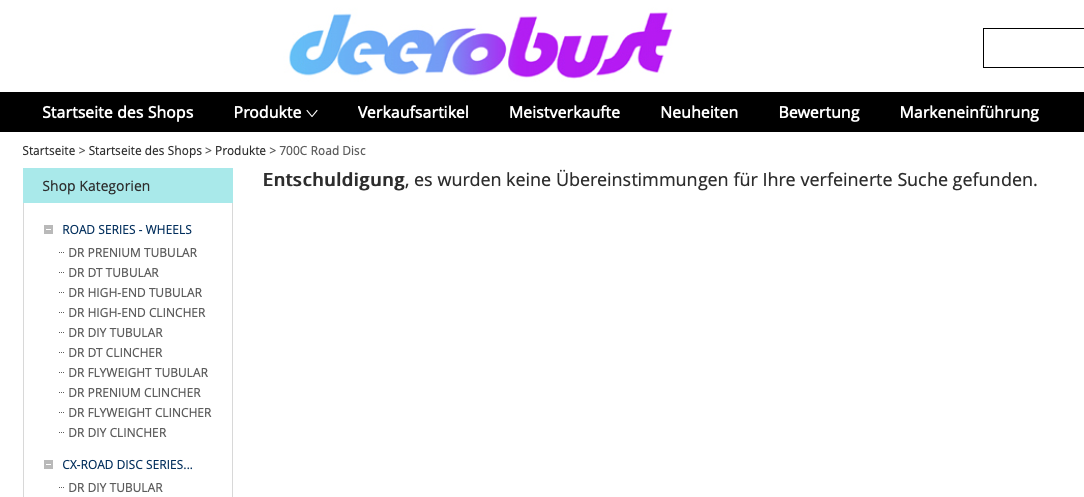

Danke, gut zu wissen, aber wohl über die Kontaktmail auf der (neuen?) deerobust.com-Webseite, oder hast Du einen speziellen Ansprechpartner?
Weil auf Aliblabla kommt nichts, bzw. nur der Reh-Verkäufer ("deer" obust, haha...)
Nach wie vor verfügbar und produzierend :)
Danke für Deine Hilfe, hast Du da einen Kontakt für mich (gerne auch per privater Nachricht), die Suche nach deerobust auf Alibaba ergibt bei mir null Treffer, der alibaba-deerobust-Shop zeigt mir null Produkte (siehe Screenshot) und auf eine Mail gab es keine Antwort, sehr geheimnisvoll alles...

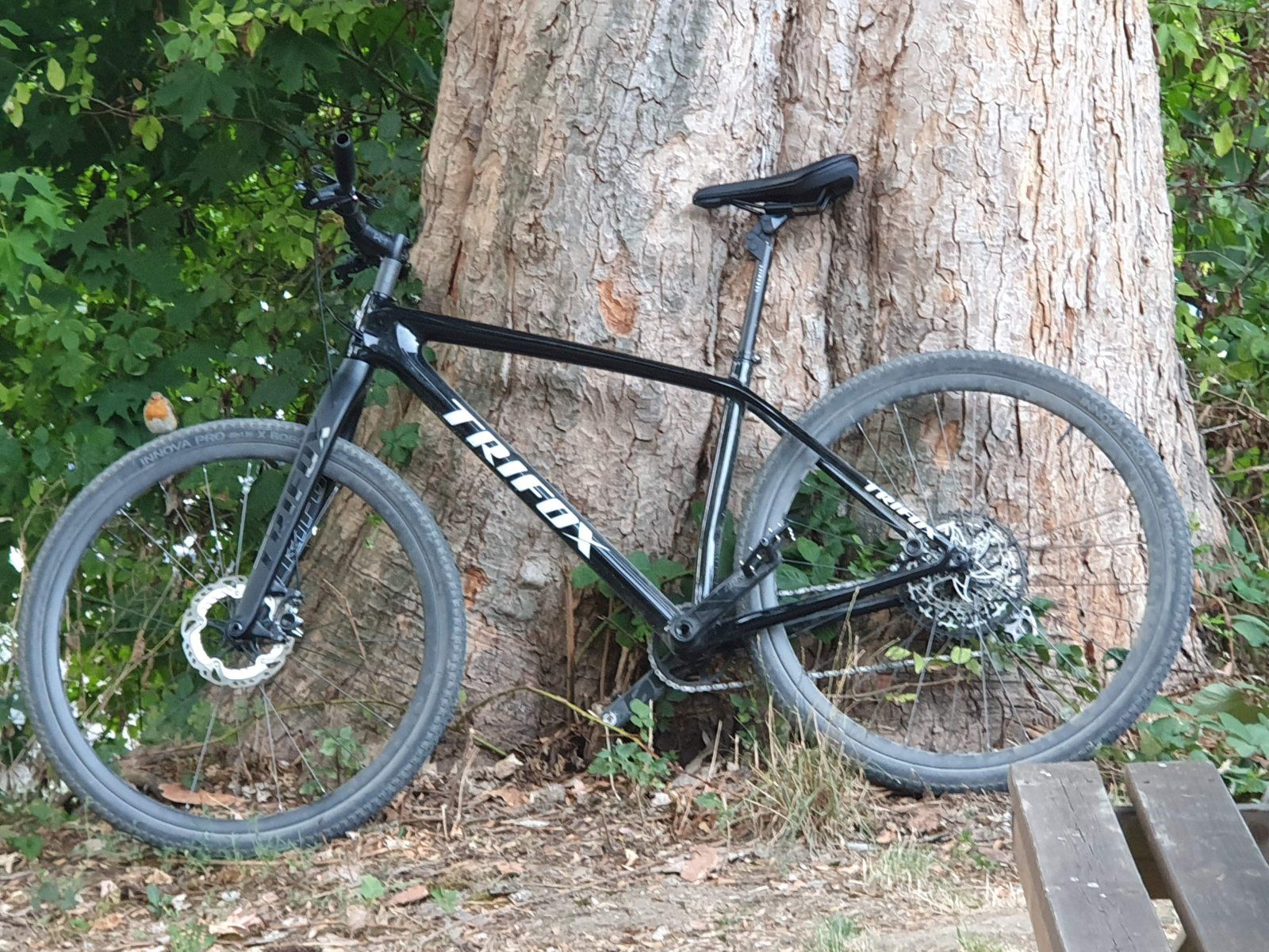

Es ist länger her seit meinem letzten Update. Ich habe jetzt eine Saison mit dem Rad rum und bin eigentlich ganz zufrieden. Die Bremsen haben sich soweit eingefahren, dass ich schleiffrei unterwegs bin und was mich wirklich beeindruckt hat, ist, dass ich null Platten hatte mit den leichten Mänteln und Schläuchen. Wenn jemand eine spezielle Frage hat, immer her damit. Der LRS hat sich auch als tadellos erwiesen, ich bin auch ein paar Mal den Feldberg runter und war wirklich sehr, sehr schnell... und ich lebe noch.
Du darfst gerne noch mal etwas zu den Reifen erzählen. Strecken und so etwas.
Vom Profil her würde ich die am ehesten auf Forststraßen und so bei Trockenheit sehen...
Und das mit den nicht ausgerichteten Ventile ist natürlich Understanding, welches die anderen über den wahren Charakter des Rades täuschen und zum unterschätzen führen soll... ^^
Ich hab mir übrigens als Anregung hier im Thema auch einen leichten LRS aufgebaut. Habe mir leichte aktuelle Extralite HyperSmart 3 Naben gekauft, Roval/Specialized Carbon Felgen hatte ich noch vom Vorgänger LRS.
Die Carbonspeichen stammen von www.carbonbeamwheels.com und wiegen max. 3g in der längsten Länge bei mir. Ist ein 26" LRS. Wiegen tut er knapp über 900g. Wären die 52 Sapim Scheibchen nicht unter den Sapim Nippeln unterlegt, hätte er knapp unter 900g gewogen. So verteilen sich aber die Kräfte besser und ich habe ein besseres Gefühl.

Stimmt ich bin damit hauptsächlich zur Arbeit gefahren, das ist etwa 80% durch den Wald mit einem flowigen Trail. Das Rad ist sehr schnell und wendig und auch bequem, wenn ich es wie oben auf dem Bild mit der gefederten Sattelstütze fahre. Ich bin sehr positiv von den Reifen überrascht, ich hatte mit einem Platten pro Woche gerechnet, aber nichts der Gleichen, ich kann die nur wärmsten empfehlen. Der LRS ist auch genial und absolut Top. Wäre der Rahmen ein bisschen größer, wäre das echt ein gutes Rad für mich.

auch wenn ich es durchaus witzig gemeint habe mit der Aufforderung "mach das weg!"... und den Faden ja auch mit Interesse und ein par Kommentaren meinerseits konstruktiv begleiten durfte: An dem Rad sind ein paar echt krasse "Bausünden", die es wirklich unschön machen.
  • die nicht ausgerichteten Reifen
  • der Spacerturm, der zudem weder von der Carbonstruktur noch vom Durchmeser zu Rahmen und Vorbau passt,
  • Gabel matt mit glänzendem schwrzen Logo, Rahmen glänzend mit weißem Logo,
  • Flats am Leichtbaurad
  • Vorbau positiv
  • der Sattel!!!
  • die Sattelstütze!!!
  • vorne und hinten unterschiedliche Bremsscheiben
und dann noch ein Foto, was nicht richtig scharf ist, das Rad schief steht, die Pedale nicht ausgerichtet sind und von der Bremsenseite. (Das Rotkehlchen entschuldigt es allerdings ein gutes Stück!)
Nenenenene. :D
Mir ist klar, dass du für alles ne Begründung hast und dass es dem Rotkehlchen und dir gefällt - und das ist ja die Hauptsache. Aber mir gefällt es so, wie's da fotografiert ist, gar nicht.
