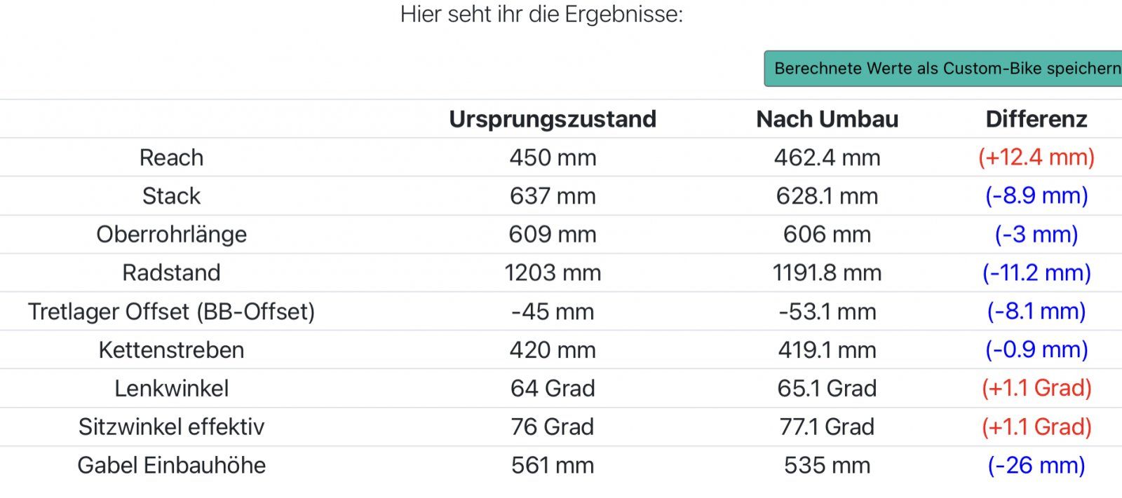

Hier hab ich mal die Geo vom Britango mit 120mm ausgerechnet:
