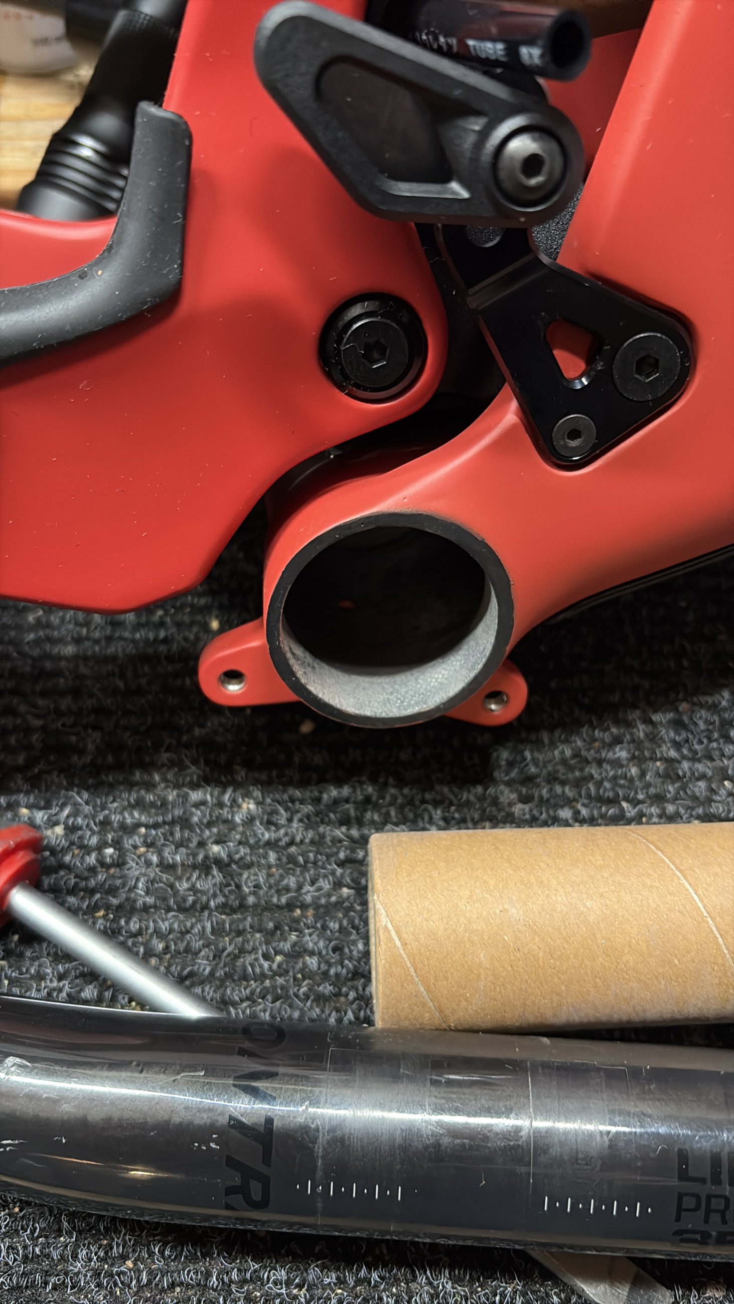

Rahmen ist der letzte Scor 4060 LT in S aus dem Statera Sale. Aufgebaut wird der aber als ein 4060 ST „Evo“, also statt mit einem 205x57.5 Dämpfer mit einem Dämpfer mit 60mm Hub . So hat der Rahmen statt 140mm im ST Setting nun ca. 150mm Federweg. Setting Flipchip ist auf ST, also mit hohem Tretlager und Angleset in slack. Positionierung also genau in der Mitte zwischen LT und ST.
Dämpfer ist ein Rock Shox SuperDeluxe Ultimate und an die Front kommt eine Rock Shox Pike Ultimate mit 160mm.
Laufräder werden Mullet, Lenker kommt ein Title FORM Alu zum Einsatz mit 35mm rise und auf 760mm gekürzt.
