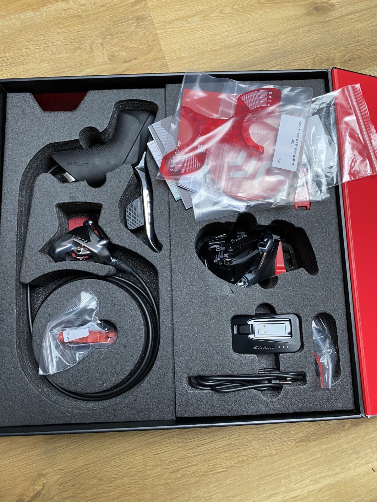

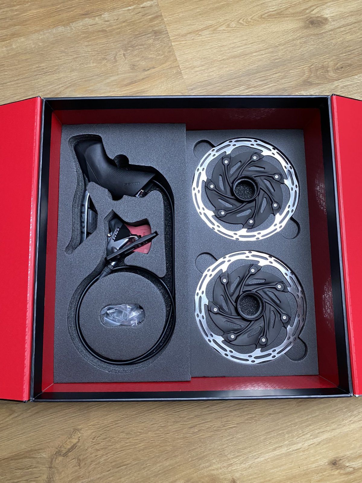

Fangen wir mal mit dem Antrieb an, genauer gesagt der Schaltgruppe. Ich habe im Black Friday Sale für einen unfassbaren guten Kurs eine SRAM RED eTAP AXS Schaltgruppe als Gesamtpaket schießen können. Zwar damals mit Umwerfer (da waren die Pläne noch 2x12 zu fahren), aber da mir der Kanzo Fast Rahmen so dermaßen den Kopf verdreht hat ist es nicht so schlimm. Den Umwerfer werde ich schon über eBay Kleinanzeigen los, da habe ich keine Eile mit. Also, wer Interesse hat gerne melden ;)
Zwar ist die RED für mein Vorhaben etwas übers Ziel hinaus, ich wollte aber schon immer mal eine der Gruppe von ganz oben vom Regal fahren :D Ist auch meine Erste SRAM, die letzten 8 Jahre war ich immer mit Shimano unterwegs. Zuletzt eine GRX810 Di2 gepaart mit einer Classified Nabe (wobei das für 2024 eine Option wäre die SRAM RED mit einer Classified zu kombinieren wenn mir 1x12 dann doch nicht liegen sollte.... aber das ist Zukunfstmusik und ungelegte Eier).
Bei SRAM eTAP AXS bin ich gespannt wie das kabellose Schalten im Vergleich zur Di2 funktioniert. Beim Aufbau muss man ja schon nicht ganz so viele Kabel verlegen, die Di2 ist in meinen Augen am Ende eben nicht komplett kabellos. Aber darum soll es hier ja nicht gehen...
Zurück zum Thema, ich lasse einfach mal ein paar Bilder sprechen:
Es ist das Standard Set für die RED mit 160mm Bremsscheiben und dem Schaltwerk mit mittleren Käfig. Mir ist bewusst das ich mich mit diesem Schaltwerk bei der Kassettenauswahl einschränke und nicht höher als 10-33 gehen kann. Da ich aber weder auf die XPLR noch die Eagle a.k.a. Mullet gehen möchte (wie Eingangs erwähnt, wir haben hier in Schleswig-Holstein/Norden keine richtigen Berge und Anstiege) ist dies für mich soweit erstmal okay. Ich kann mich auch täuschen, aber die Erfahrung möchte ich dann auch selber "erfahren". Aber mit meiner aktuellen Übersetzung 46T mit 11-34 hatte ich in den Harburger Bergen, am Elbufer in Blankenese und auch im Harz keine Probleme. Das "virtuelle kleine Kettenblatt" via Classified kam selten bis nie zum Einsatz. Aber: Kommt Zeit, kommt Rad ;)
Zur Vollständigkeit: Ich habe mich bei den Bremsscheiben für Centerlock entschieden. Gefühlt gibt es hier die größere Auswahl an Laufrädern, im Detail habe ich mich damit aber nicht beschäftigt. Es gibt halt die Verteter von 6-Loch und eben die von Centerlock. Beide Systeme haben ihre Fans, ihre Daseinsberechtigung, ihre Vorteile, ihre Nachteile. Da die Laufräder welche ich auf der Wunschliste habe nur als Centerlock verfügbar sind war die Entscheidung damit eh klar.

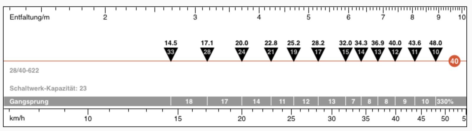

Wenn Schaltwerk und Kassette zunächst das Maximum an Übersetzungsbreite vorgeben, kann man ja ggf. auch immer noch über ein kleineres Kettenblatt nachdenken. Mir persönlich wäre ein 46er am GRAVELbike deutlich zu fett, da würde ich die kleinen Ritzel gar nicht ausnutzen.
Das ist zwar immer alles individuell, sprich mag jemand tendenziell lieber die höheren Kadenzen, tritt man lieber dicke Gänge, ist die maximal durch Treten erzielbare Geschwindigkeit wichtig usw. usw. - aber ich würde hier maximal auf ein 40er Kettenblatt gehen.
40mm-Reifen in 28“, 40er KB, 12er Kassette mit 10-33, 90er Kadenz = das wären immer noch fast 50km/h.
D
Deleted 618074
Guest
So schaut’s aus. Ich fahre 1x11-Fach mit 40 zu 11/32 und vermisse hier im Norden nichts. Sowohl Spreizung als auch Abstufung empfinde ich als sehr angenehm.

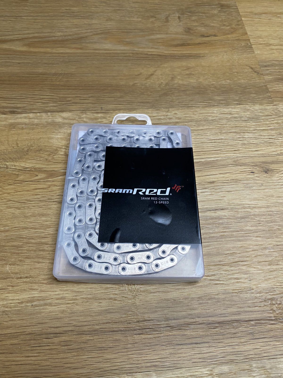

Bei der Kette gibt es wenig Optionen, wurde die normale RED Flattop Kette:

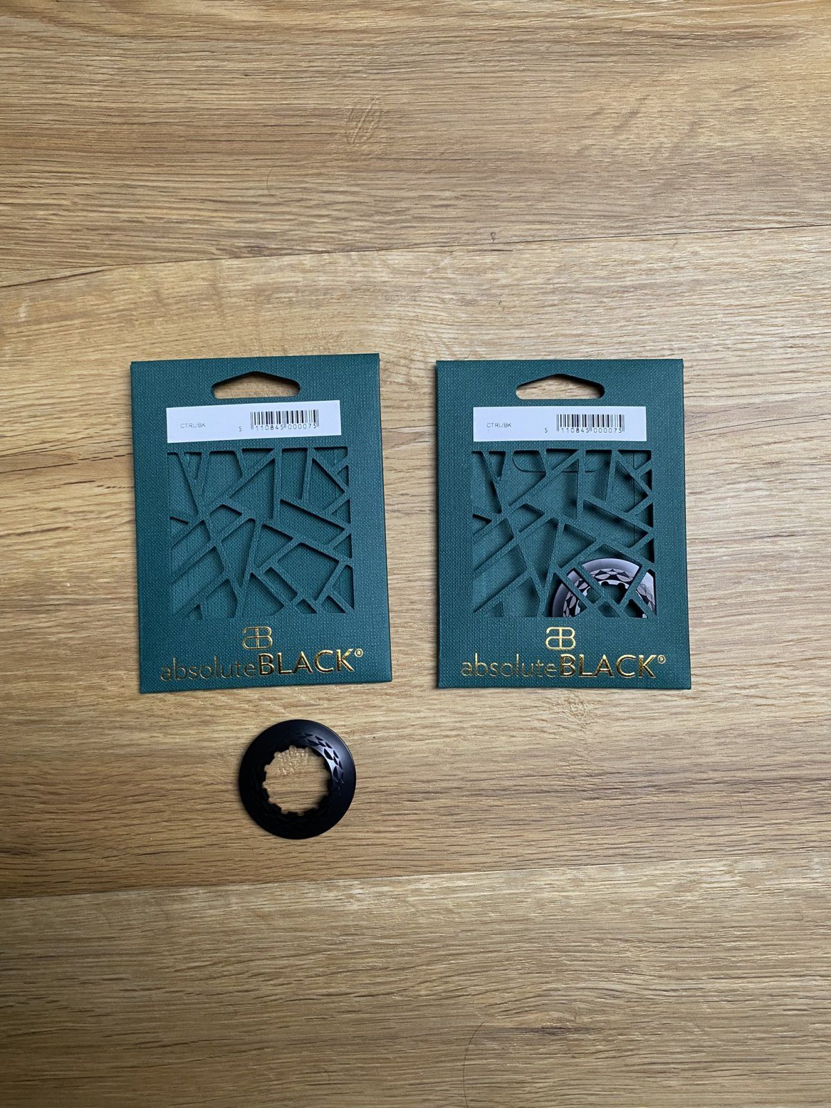

Bleibt noch das Tretlager... Da ich, ähnlich wie mit dem integrierten Powermeter, immer schon mit einem Keramiklager geliebäugelt habe... naja, war halt Weihnachten :D Ist vielleicht ein wenig drüber, aber ich hatte einfach Bock drauf:

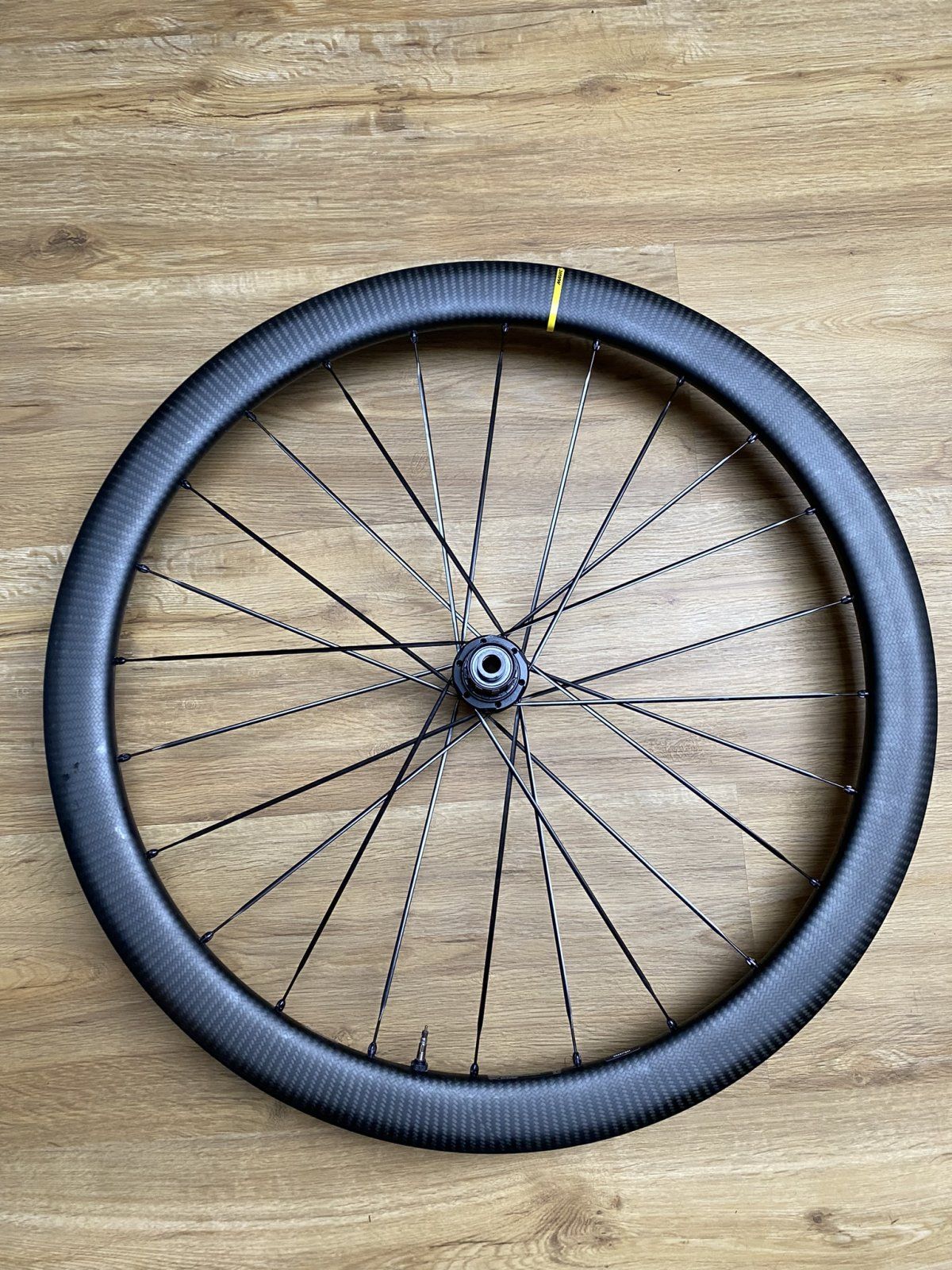

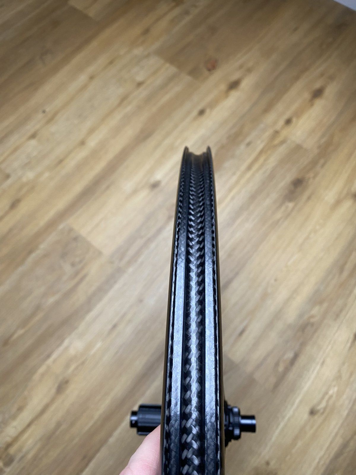

Kommen wir zu den Laufräder und Reifen. Da wie gesagt der Löwenanteil eher auf als neben der Straße liegen wird habe ich mich für die Mavic Cosmic SLR 45 Laufräder entschieden (Standard 700C Größe). Ich habe diese vor einigen Monaten in einem Bike Build auf YouTube gesehen und so sind sie damals auf meine Wunschliste gewandert. Da ich vorhabe Tubeless zu fahren bin ich auf diese Laufräder besonders gespannt: Statt Felgenbohrungen für die Speichen werden die Speichen direkt im Felgenboden befestigt, ein Felgenband ist somit nicht notwendig. Ich bin mal gespannt ob das so gut funktioniert...
Das schöne an den Mavic Laufrädern ist dass der Freilauf ohne Werkzeug sehr einfach gewechselt oder getauscht werden kann. Statt des Shimano Freilauf wurde daher ein SRAM XDR Freilauf von Mavic verbaut. Ventile sind die Tubeless Ventile von Mavic.
Vorne:
Und hinten (das links sind keine Beschädigungen sondern nur Fett):
Und mal von der Seite:

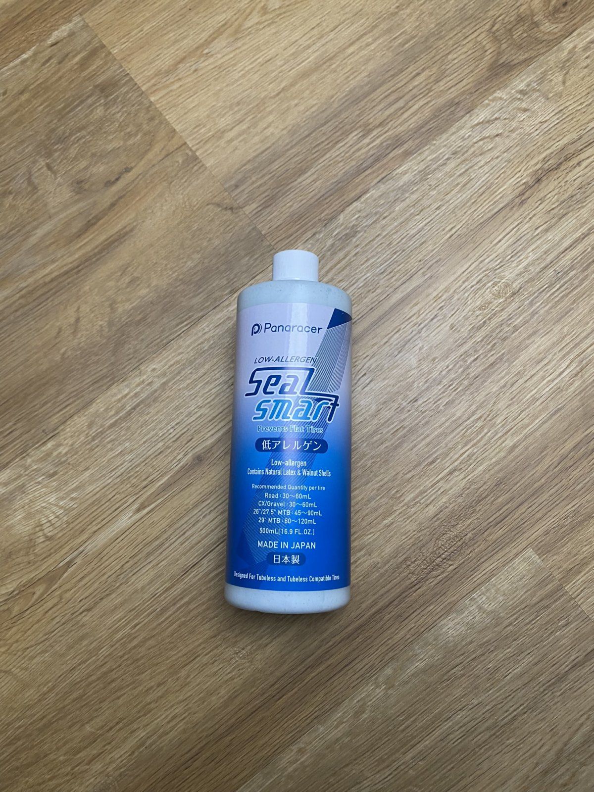

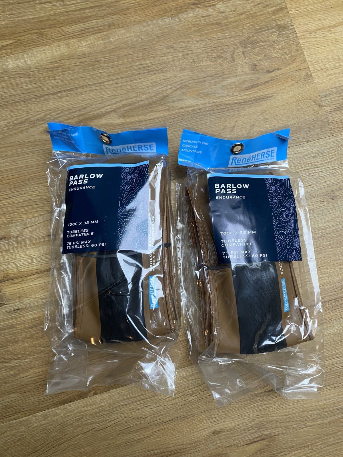

Beim Reifen habe ich mir echt den Kopf zerbrochen, auch weil die Lieferfähigkeit von bestimmten Reifen immer noch angespannt ist. Da ich zwischen Komfort, Rollwiderstand und Pannensicherheit einen Kompromiss finden wollte habe ich mich schlussendlich für die René Herse Barlow Pass Endurance mit 38mm Breite entschieden. Bis 42mm passen in den Kanzo Fast Rahmen laut Ridley, daher sollte der Reifen auch schön "satt" im Rahmen stehen. Zwar eher unwichtig, aber bisschen Augenporno muss sein. Ob die Tubeless Montage so einfach ist wie alle schreiben und sagen... schauen wir mal...
René Herse selber empfiehlt als Tubeless-Milch eine Milch auf Latexbasis zu nehmen da das Latex die Poren im Karkassengewebe des Reifens besser schließt. Ob das stimmt kann ich nicht sagen, ich probiere aber auch das einfach mal aus. Da René Herse Reifen von Panaracer produziert werden und auch deren Dichtmilch empfohlen wird war die Entscheidung somit einfach:
