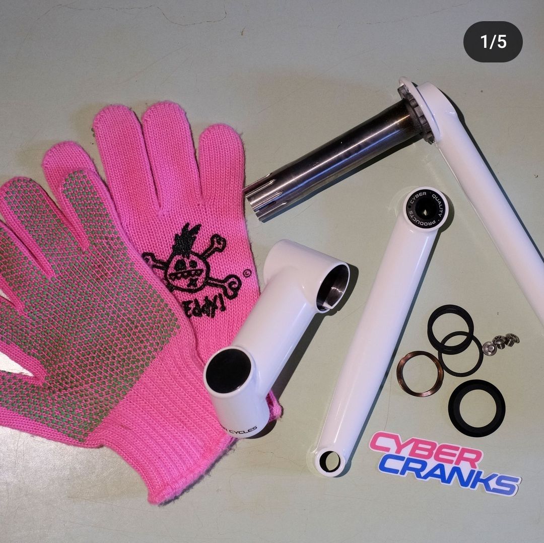

Ufff ... Christmas is hard work. Daher keine Zeit für eine Predigt sondern hard facts ... Vorbau und Kurbeln 🎄🎅
Dank Christian von Cybercycles frisch gepulvert für den neuen weißen Schimmel im Stall ♥️♥️♥️
Sehr schön, aber aus eigener Erfahrung mit der Cyber Cyclea Kurbel: fixed geht damit nicht, da sich durch die Konterbewegung das Kettenblatt lockern kann....
Dank @caemis
... Kettenblatt ist SRAM GXP Standard. Ist mit 3 Schrauben am Kurbelflansch fixiert.

Denk an das Kettenblatt-Problem fixed.
... was meinst du da genau? Das Blatt ist SRAM 3 Bolt GXP MTB ... das sollte doch halten, oder? Die gewählte schmalere 3/32er Kette läuft prächtig.
... 😉 genau das war die Challenge. Das hatte aber seinen Reiz ... und ist ein echter Prachthengst geworden.
Hat ich oben schon aus eigener Erfahrung mit der Cybercycles und anekdotischen Erfahrungen anderer SRAM 3 Bolt Kurbeln beschrieben: das Kettenblatt (vor allem als Direct Mount) löst sich, weil die 3 kleinen Schrauben nicht ausreichen um die Konterbewegung (skidden, bremsen) zu kompensieren, folglich bekommt das Kettenblatt Spiel.
Mit Christian (CyberCycles) hab ich schon darüber gesprochen und er plant einen Testlauf...
