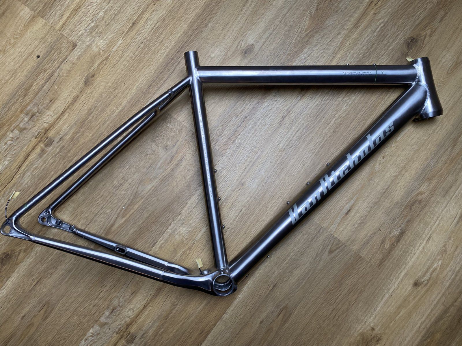

Nun, wo bin ich rausgekommen? Hersteller gibt es ja wie Sand am Meer (mal übertrieben formuliert), auch preislich wie immer von bis. Kocmo hat mir zugesagt, auch das Bombtrack Hook Ti war schön anzusehen. Doch Optik ist ja nicht immer alles. Die Geometrie war mir da auch nicht ganz unwichtig. Und so ging die Suche weiter. Ich weiß ehrlich gesagt gar nicht mehr, wie ich drauf gestoßen bin, aber plötzlich stand es (zumindest virtuell auf einer Webseite) vor mir: Ein Van Nicholas Rowtag
Optisch geflasht vom Rahmenset… formschönes Oberrohr, dazu das amtliche Unterrohr… also ab und die Geometrie Tabelle: Sehr flacher Lenkwinkel, StR auch top, viele Anschraubpunkte, geeignet für 700c und 650b, schön lange Kettenstrebe usw.
Also mal den Größenratgeber auf der Van Nicholas Homepage angeschmissen, Daten eingegeben und Größe M wurde ermittelt. Das mal mit meinen bisherigen Rädern auf Bikestats vergleichen… hier kann aber was nicht stimmen, das Rad fiel völlig aus dem (buchstäblichen) Rahmen. Viel zu großer Stack, Oberrohr zu lang… überhaupt alles viel zu groß. Daher mal das S ausprobiert uns Zack: Volltreffer… Zumindest wenn ich den theoretischen Stack und Reach mit meinen Körpermaßen als Grundlage ausrechne komme ich exakt (also wirklich exakt) auf die Werte vom S Rahmen. Ob das in der Praxis sich auch bewahrheitet? Keine Ahnung, also ausprobieren und es auf einen Versuch ankommen lassen. Daher zugeschlagen und bestellt. Noch am gleichen Abend die Tracking Nummer erhalten, sollte somit Anfang nächster Woche bei mir sein. Eat this, Ridley ;)

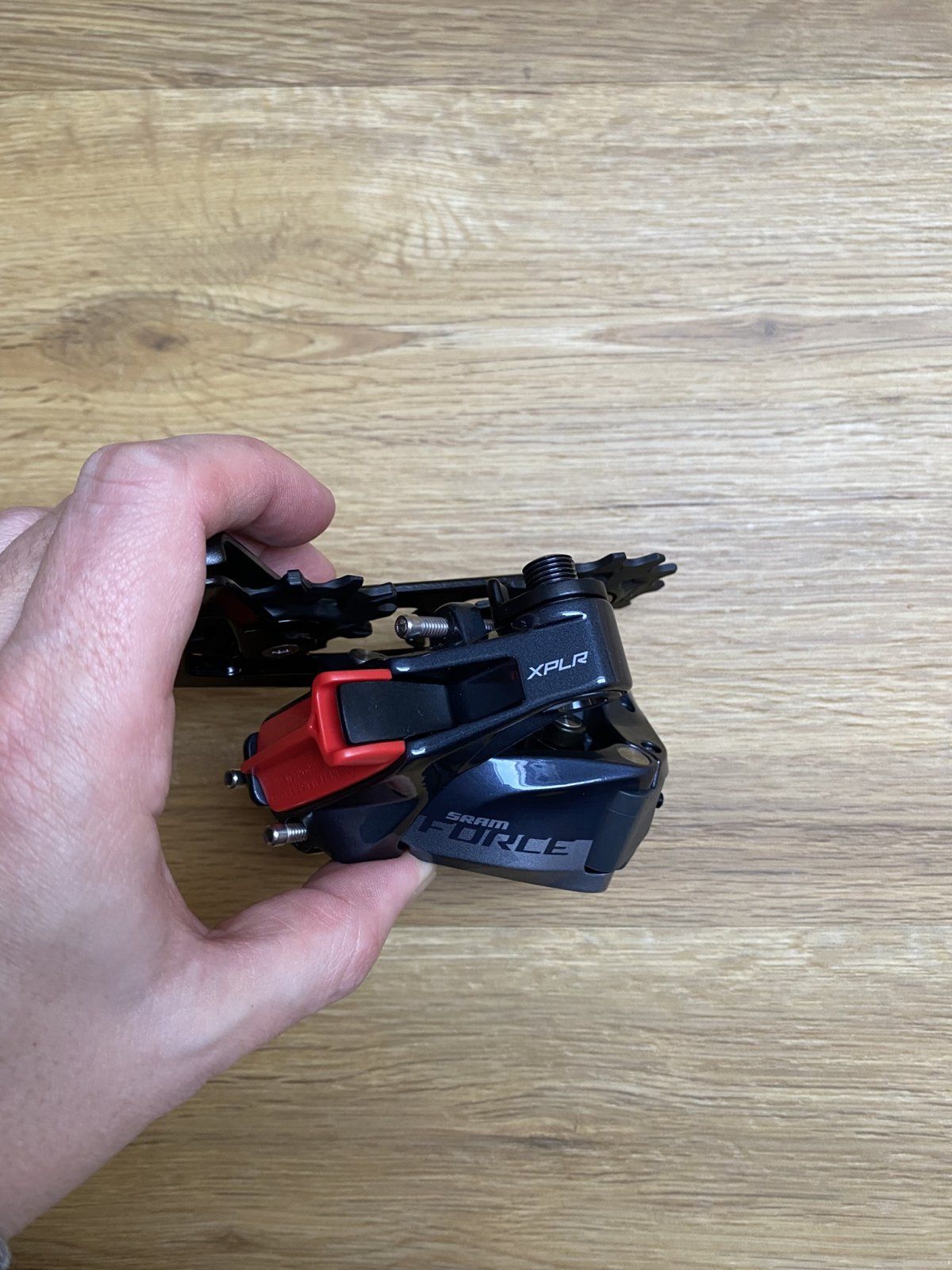

Wie soll das Rad nun ausgestattet werden. Fangen wir doch, wie beim Kanzo Fast, mit der Schaltgruppe an. Hier schwankte ich zwischen der SRAM Eagle und der Force XPLR. Brauch ich wirklich diese Bandbreite der Eagle? Oder reicht hier nicht auch die Force XPLR? Viel gelesen, YouTube durchgeschaut, Erfahrungsberichte gesammelt, mit dem Ritzelrechner gespielt... und am Ende entschieden: Force XPLR reicht:

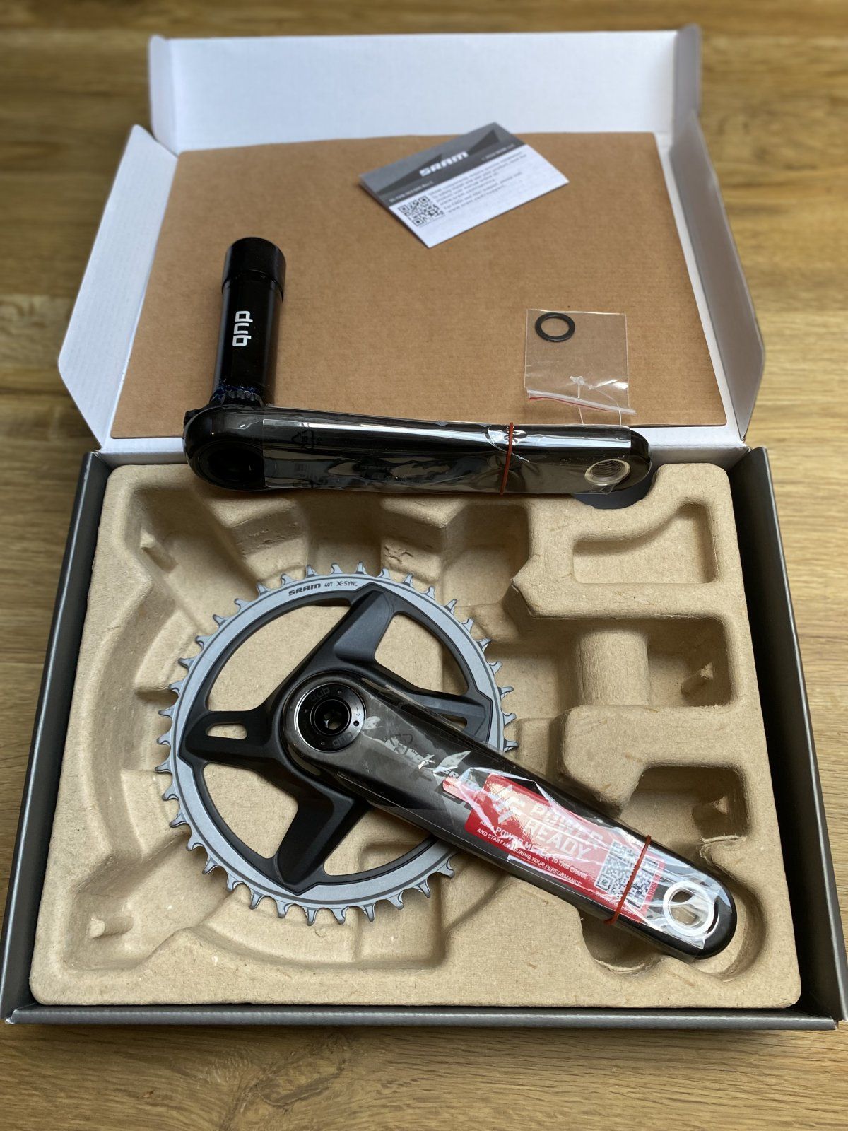

Kurbel entschied ich mit für die normale Force 1x mit 40T:

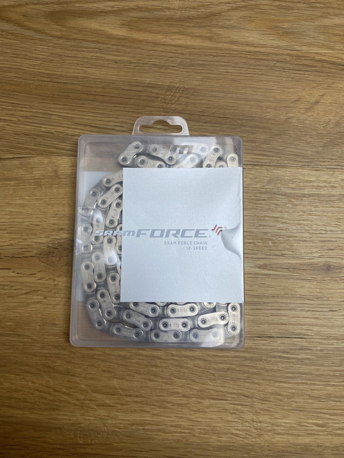

Bei der Kettenauswahl bleibt ja nicht viel Wahl, daher Standard Force Kette:

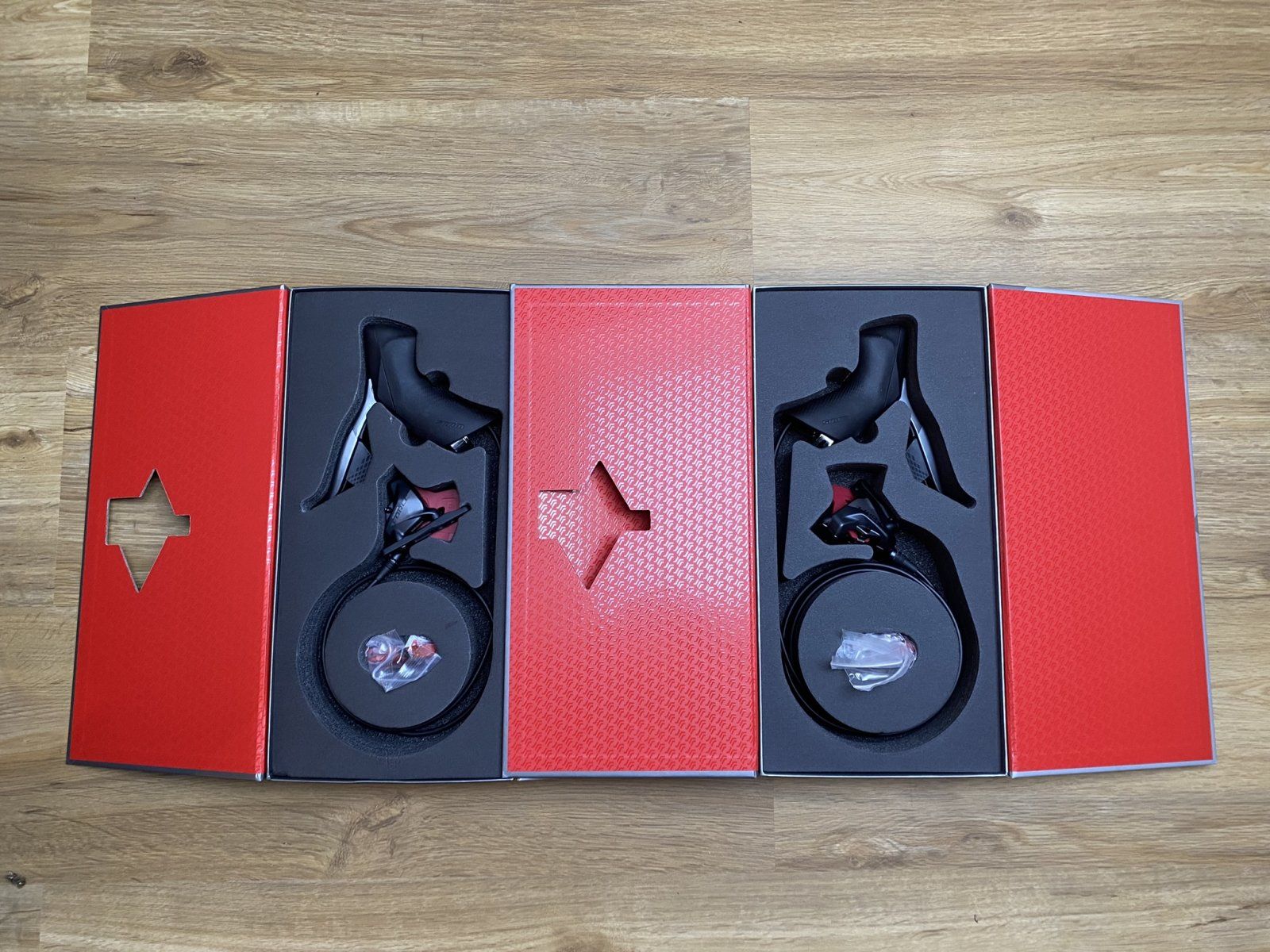

Geschaltet und gebremst wird, auch hier keine große Überraschung, kabellos mit den Force STIs:

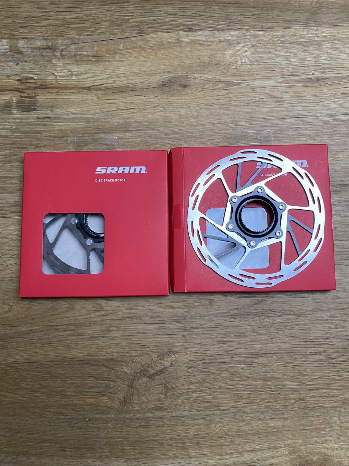

Als Bremsscheiben komme vorne und hinten SRAM Paceline Scheiben mit je 160mm zum Einsatz, die sollten für den Einsatzzweck dicke reichen:

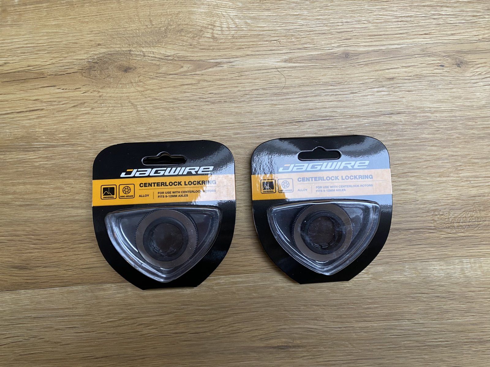

Der Vollständigkeit halber, Centerlock Verschlussringe müssen ja auch sein:

Warum keine WIDE?
XPLR finde ich sehr gut. Zur Not vorne noch ein 38er (mit Spider😎).
Eagle nimmt schon viel Sichtplatz im Gesamtbild ein.
Fahre beides, aber bei Neuaufbau würde ich die XPLR klar favorisieren.

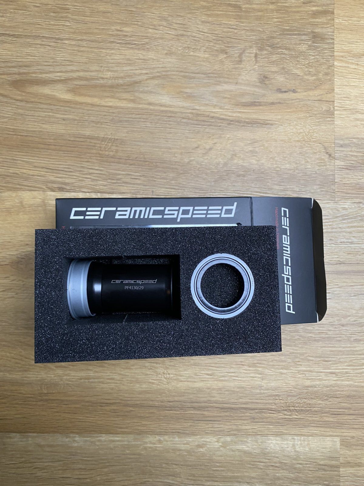

Lustigerweise haben beide Räder den gleichen Tretlagerstandard, Pressfit BB86. Daher wandert das Ceramic Speed Gravel Lager nun in das Van Nicholas. Teuer, aber wenn schon Titan und Pressfit dann will ich das Lager da (hoffentlich) nie wieder rausholen. Und ehrlicherweise hatte ich mal Bock auf ein Keramiklager :D

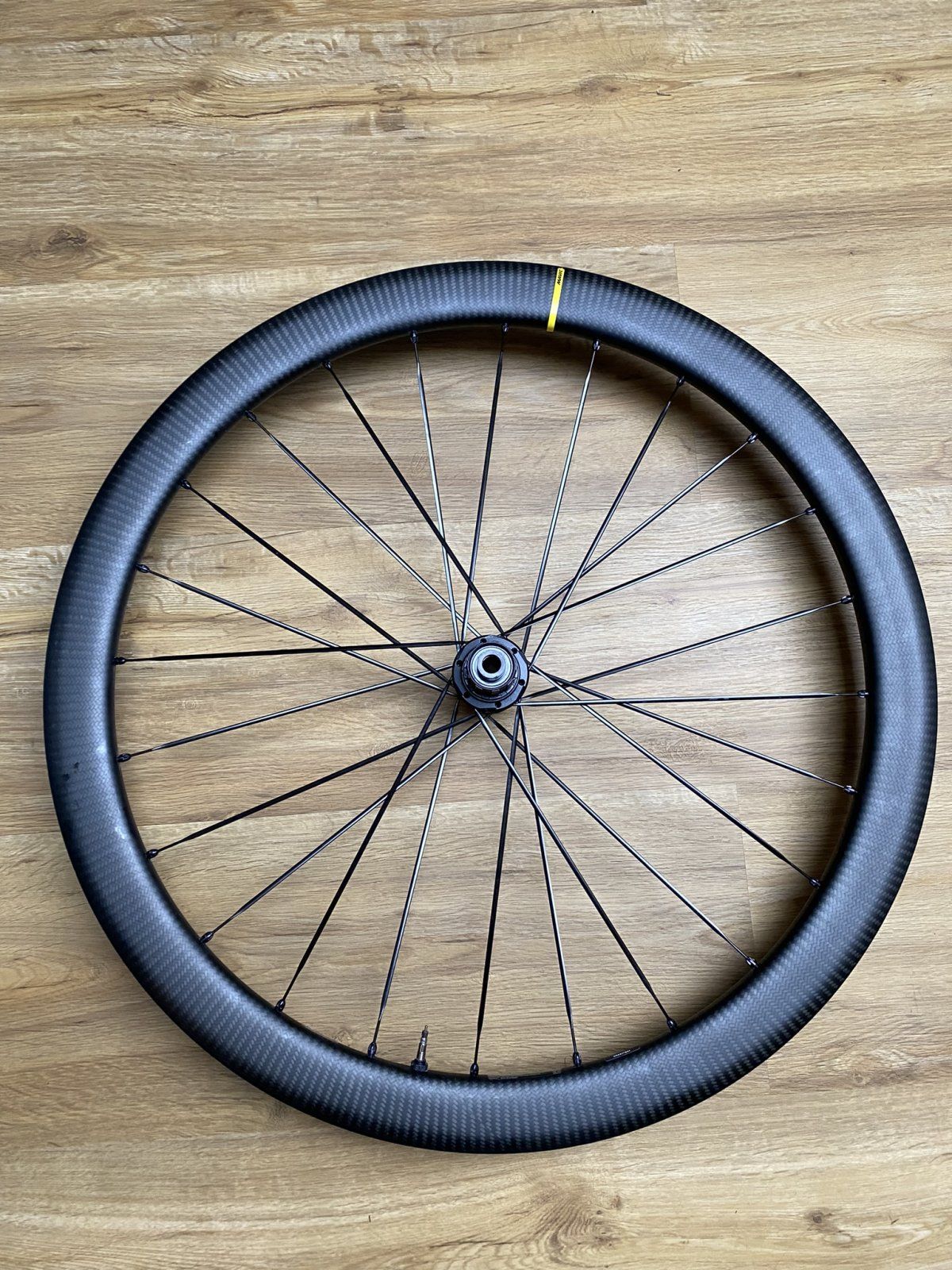

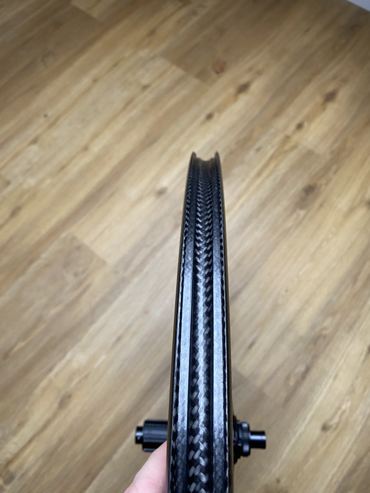

Thema Laufrad: Zum Einsatz kommen die Mavic Cosmic SLR45. Sollten eigentlich auch ans Ridley kommen, aber das braucht ja noch ein wenig. Auch hier: Wechseln kann man immer noch. Doch die Optik von dem "nacktem" Titan mit dem "nacktem" Sichtcarbon der Laufräder sieht zumindest optisch gut aus. Ob sich das in der Kombination gut fährt wird man sehen. Zumindest für den leichten Offroad Einsatz sind die Laufräder laut Mavic geeignet. Aber auch hier: Man kann ja noch nen 2. Laufradsatz bereithalten ;)
Gefahren wird Tubeless...

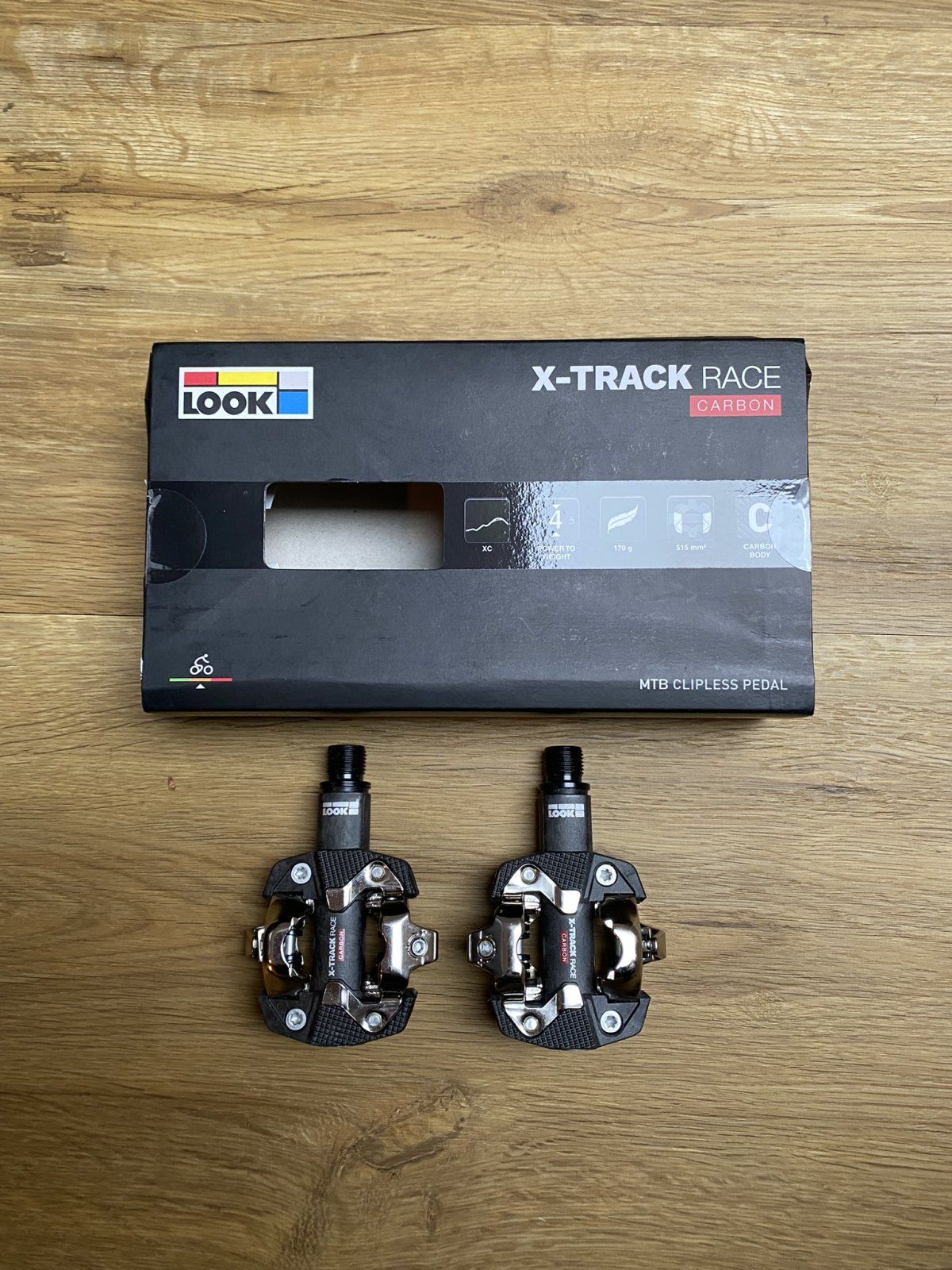

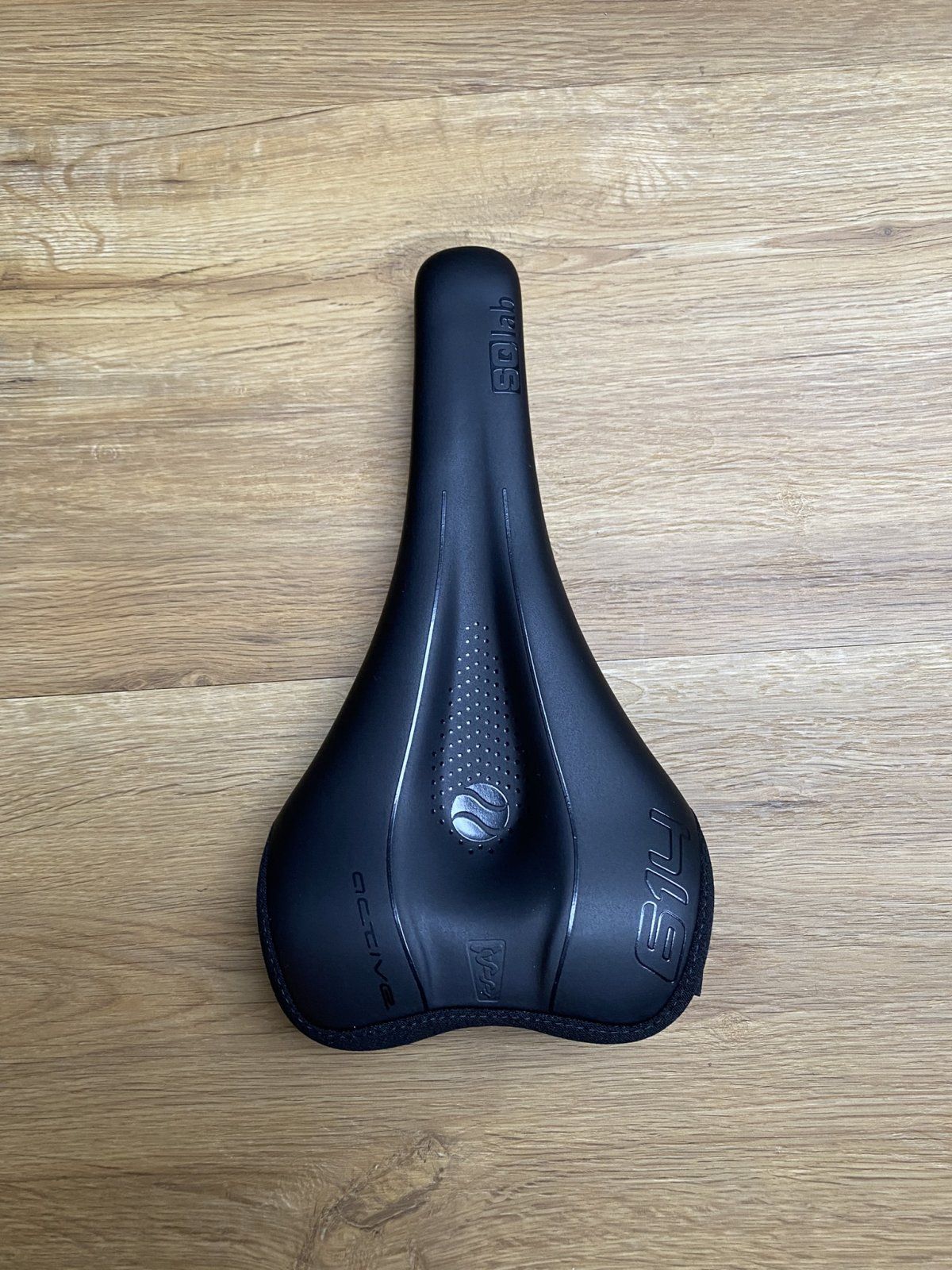

Bei den Pedalen und dem Sattel wird auch vom Ridley geklaut, wer Details dazu haben möchten schaut sich einfach den Ridley Aufbau Thread HIER an...

Die Felgen 👌
Richtig geflasht haben mich die Rahmendetails. Keine „zerdrückten“ Rohre, der Tretlagerbereich eine Augenweide. Das fette Unterrohr, das gephaste Steuerrohr. Keine platten Bleche. Filigrane Ausfallenden.
Habe bisher noch keinen schöneren TI-Rahmen wahrgenommen 👍
Bin mir sicher, das wird ein schönes Bike 😎
Den Rahmen kannte ich bisher nicht! Hätte ich ihn bei meinem ARSELING damals gekannt, wäre das vermutlich die Vorlage gewesen. So hatte damals das GT Edge Ti Frameset als optische Vorlage gedient. Aber das dicke Unterrohr kann ich auch bieten :D
Von daher, da hast du was ganz nach meinem Geschmack vor :daumen:
Was mich allerdings je länger je mehr nervt ist, dass ich nur 45mm Reifen bei 622 einkalkuliert habe. Heute würde ich auf mindestens 50mm gehen.
Schade, dass alles noch nicht weiter fortgeschritten ist, bzw. ich jetzt schon in HH-Rahlstedt bin für diese Woche. Hätte da gerne mal einen Lifeblick auf den Titanbomber geworfen. ;)

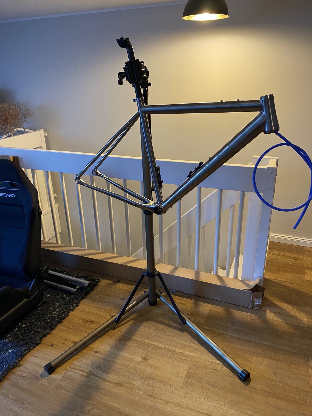

Die Post war heute da 😍
Detailfotos folgen die Tage, war heute schon zu Dunkel für die ganzen kleinen Details. Steuersatz und diverse Kleinteile fehlen noch, ebenso Sattelstütze und Co.

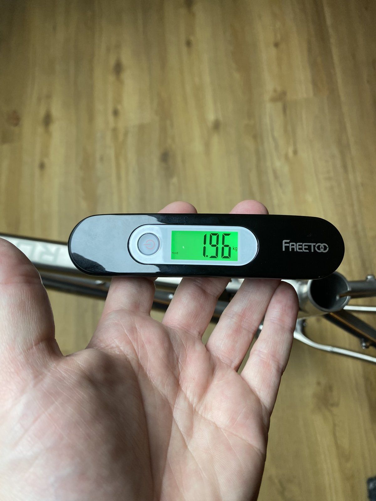

1,96kg für einen Rahmen der Größe S/51... das finde ich okay. Kein Leichtgewicht, aber Gewicht stand ja eh nicht im Vordergrund.
Nicht so dolle: Die René Herse Barlow Pass sind mit keinem Mittel der Welt auf die Mavic Cosmic SLR45 zu bekommen. Also rauf ja, aber Tubeless keine Chance. Reifen ploppen nicht rein, egal was man versucht. Spüli, Klebeband, Schlauch drum wickeln und anziehen, Druckkartusche, CO2 Patrone.... War nach 2 Stunden genervt und habe dann einen Satz Tubolito X-Tubo-CX/Gravel-All Schläuche bestellt. Dann halt nicht, nächster Versuch beim Ridley Kanzo Fast.
Der Rahmen ist von der Optik und den Details echt Hammer :daumen::love: Bin gespannt auf den weiteren Aufbau!
Das Rahmengewicht hätte ich so aber nicht erwartet, das ist schon ordentlich, frage mich wo die das ganze Material versteckt haben :confused:

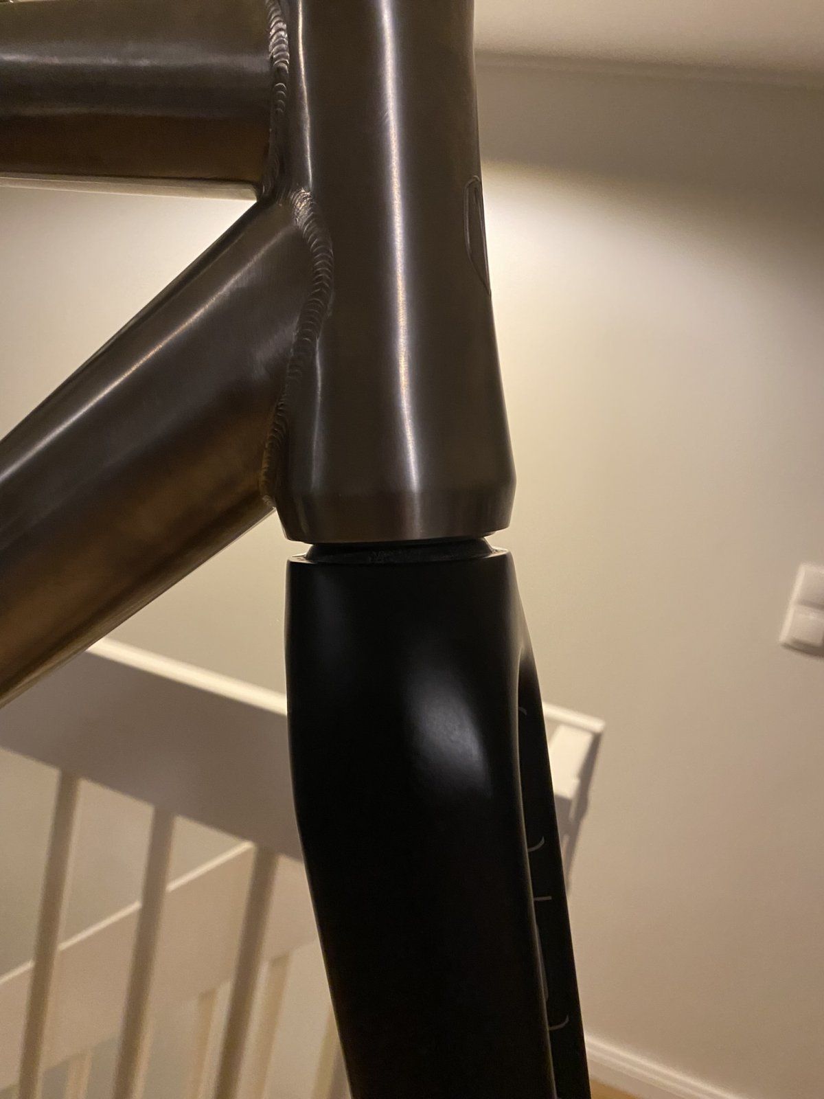

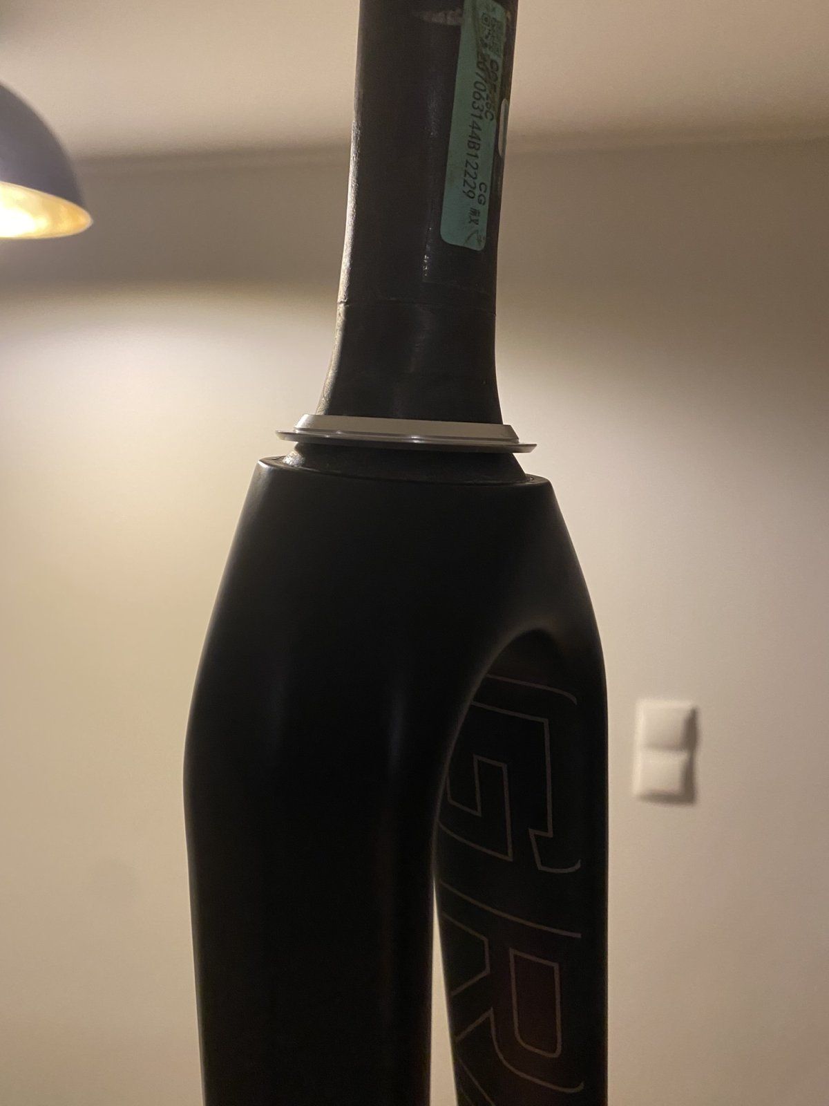

Kurze Frage weil ich mich eigentlich sicher bin, aber irgendwie auch unsicher:
Van Nicholas hat ja einen Steuersatz mitgeliefert, FSA Orbit No 40. Da ist ja auch für die untere Lagerschale eine Baseplate mit dabei. Der Gabelschaft aber selber hat ja schon einen Konus. Dann muss ich die Baseplate doch nach meinem Verständnis weglassen oder? Weil eben schon ein Konus vorhanden ist. Entsteht halt mit der Baseplate eine riesen Lücke und den Konus jetzt auf den Konus aufschlagen ist ja auch Quatsch. Ist ja auch nicht geschlitzt die Baseplate.
Weil so ist absolut falsch...
Wenn ich die Baseplate weglasse sieht es deutlich besser aus, wobei es immer noch eine Lücke gibt:
Oder habe ich einen Gedankenfehler?
Oben Unten
