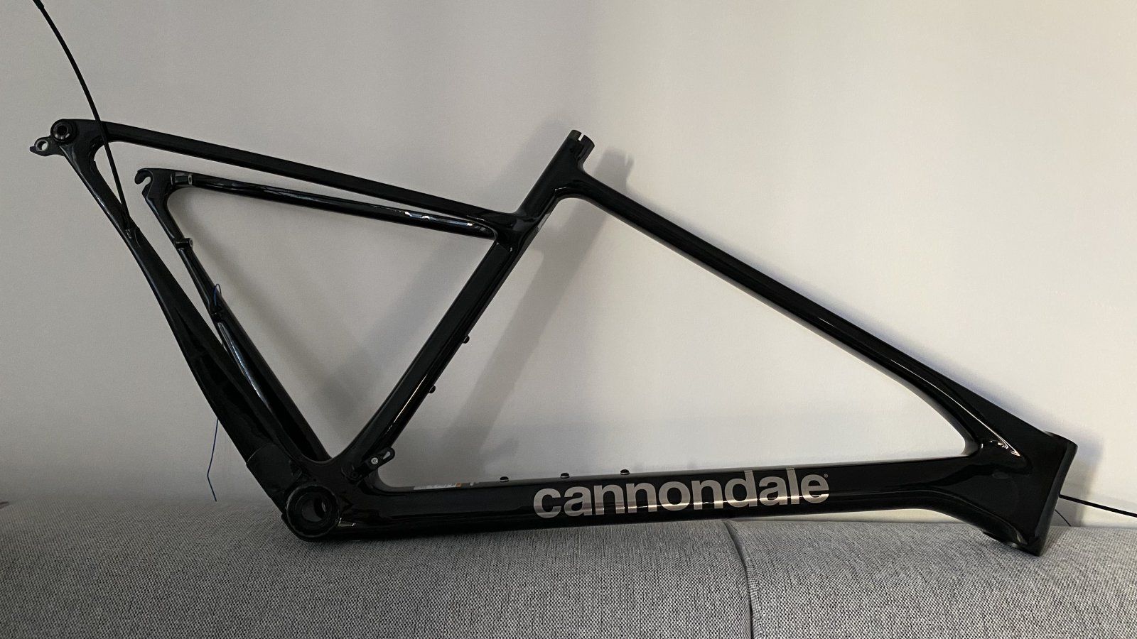

Cannondale proklamiert für den Scalpel HT HiMod Rahmen in Rahmengröße M ein Gewicht von nur 895 Gramm!
Für das Standard Rahmenset in Größe L inklusive PF30 Innenlager, Schaltzugaußenhülle und Chainguide ermittelte ich folgendes Gewicht :oops:
Da habe ich offensichtlich einen Rahmen mit schwerem Lack erwischt :D

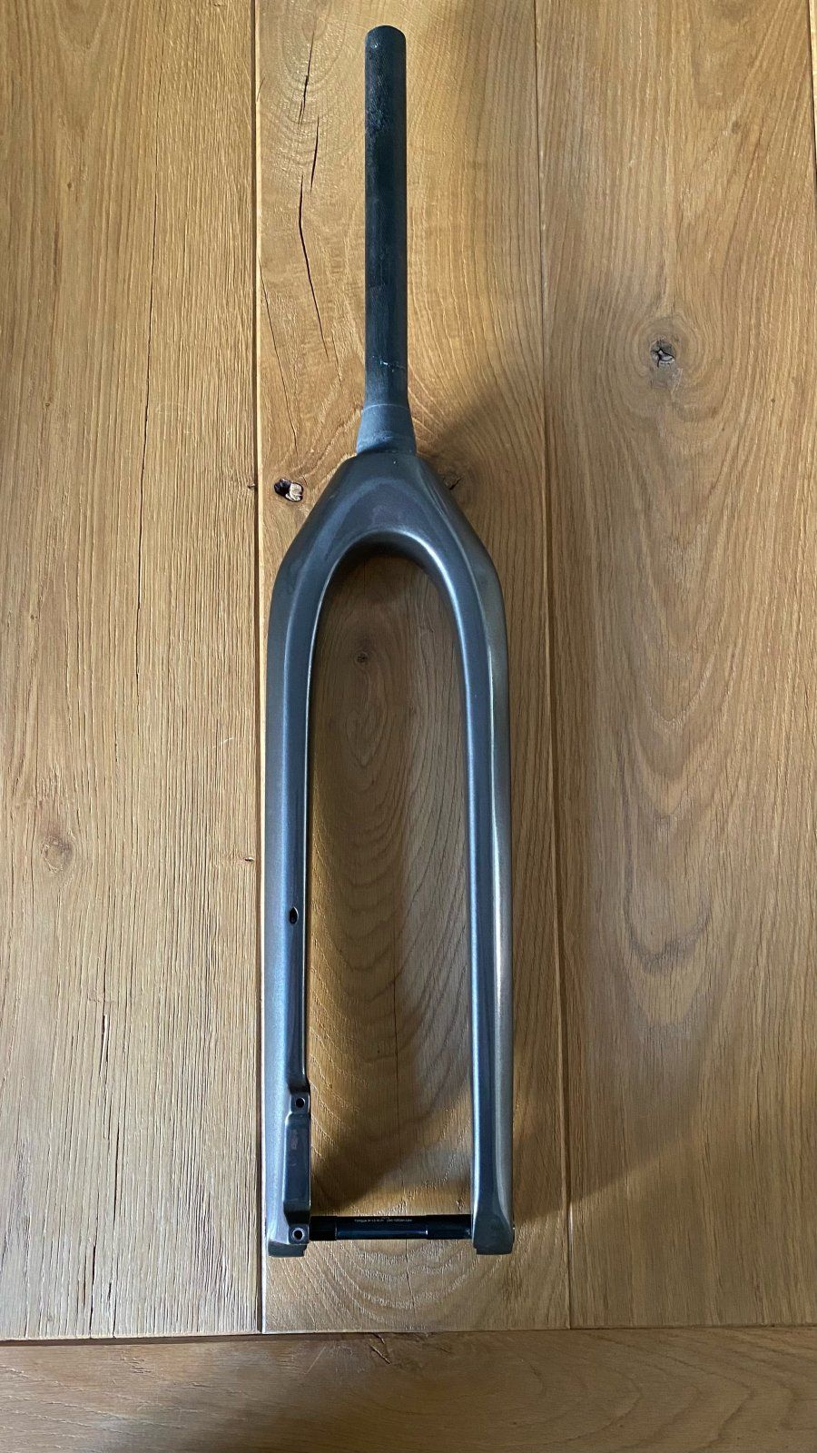

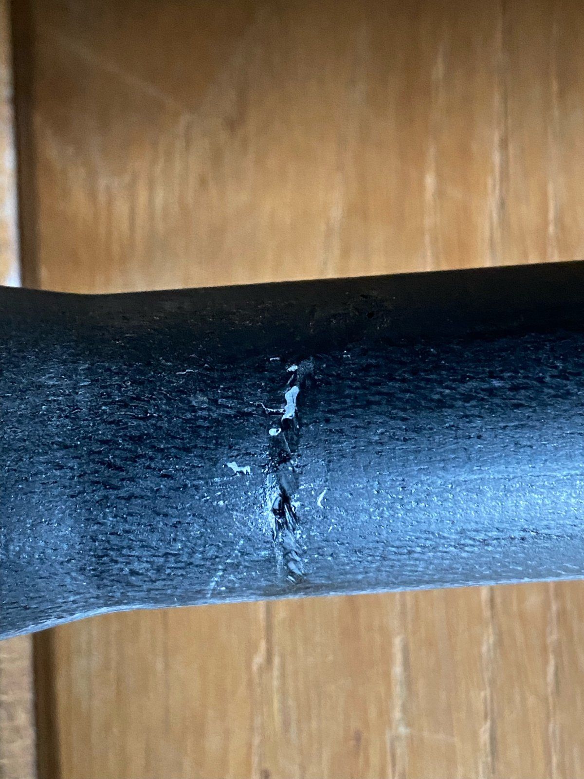

Das Aufbau-Projekt verzögert sich leider etwas, da die in China bestellte Stargabel gestern in folgendem Zustand bei mir angekommen ist:
So werde ich die Gabel selbstverständlich nicht verbauen können. Aus lauter Frust habe ich jetzt etwas mehr Geld investiert und direkt gestern Abend noch bei BMO eine Columbus Futura Adventure Boost Gabel bestellt. Die wird in den nächsten Tagen bei mir eintreffen und dann geht es weiter bzw. richtig los.

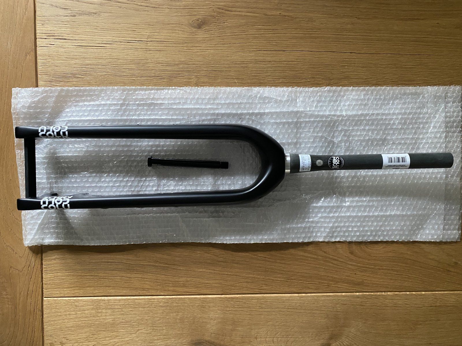

Die neue Gabel ist aber mittlerweile eingetroffen: Columbus Futura Adventure
Gewicht: 690gr (ohne Steckachse (64gr) und Schrauben (22gr))
Kosten: 499€ (bei BMO)
optisch finde ich federgabelkorrigierte geometrie mit super langer starrgabel nicht so toll, spielt beim fahren aber keine rolle.
Die Columbus Futura hat im Vergleich zur verbauten RS Sid SL (506mm) eine etwas geringere Bauhöhe von nur 470mm. Dadurch kommt die Front ein gutes Stück runter und es sieht nicht ganz so schlimm aufgebockt aus.
Die weißen Decals auf der Gabel werden noch an die silbernen vom Rahmen angepasst. Ggf. wird die Gabel dann auch irgendwann noch in Rahmenfarbe lackiert. Mal schauen wie die matte Lackierung der Gabel mit der des Rahmens harmoniert.
Sag hat die Gabel ja sowieso und steil bergab noch etwas weiter eingefedert ist das Rad wohl auch fahrbar.
Deine Enttäuschung kann ich vollkommen nachvollziehen, so ging es mir damals beim F-Si (hattest du doch auch?). Ich hab dann mal etwas Recherche betrieben, Cannondale angeschrieben und gewogen. Hier mal meine Ergebnisse.
Lt. Cannondale bezogen sich 2018 beim F-Si 900g Hi-Mod und 1100g Standard auf unlackierte Vorserienrahmen in M.
Ich hatte dann die Möglichkeit, einen neuen, nackten Rahmen in Standard-Bauweise und L und mit lediglich dem Schaltauge (14g) und vier Schrauben dran zu wiegen: 1220g.
Zusätzlich kamen hinzu: Die Schalen, in denen die Lager eingepresst werden, wogen 36g. Zwei PF30-Lager wiegen 60g. Die Schaltzugaußenhülle je nach Länge ca. 25g. Macht 1341g, die mein F-Si in deiner Konfiguration zu deinen 1366g gewogen hätte. Leider recht nah.
Und Lack wiegt auch. Mein Topstone hat neu lackiert mit extra Klarlack (und einer Menge Decals) 91g zur ab-Werk-Lackierung zugelegt.
Warum eigentlich ein schwarzes Scalpel HT 4, du bist doch RedFlash und das vier gibt's in rot...
@Rubin
Wirklich enttäuscht bin ich nicht, fahre schon immer Cannondale und kenne das Übergewicht der Standardrahmen.
Da ich mittlerweile das ursprüngliche Innenlager ausgebaut habe, das 136 gr auf die Waage bringt, kann ich das Rahmengewicht jetzt auf 1230 gr korrigieren (noch mit Schaltzugaussenhülle, Schrauben und Kettenführung).
Der Name REDFlash ist noch ein Relikt aus alten Zeiten, als ich noch rote Räder fuhr. Mittlerweile bin ich dezenter unterwegs und könnte den Namen in BLACKFlash ändern.
Der angehende Weight-Weenie in mir war damals enttäuscht 😄
Cool, dann ist es zum F-Si ja sogar etwas leichter geworden.
