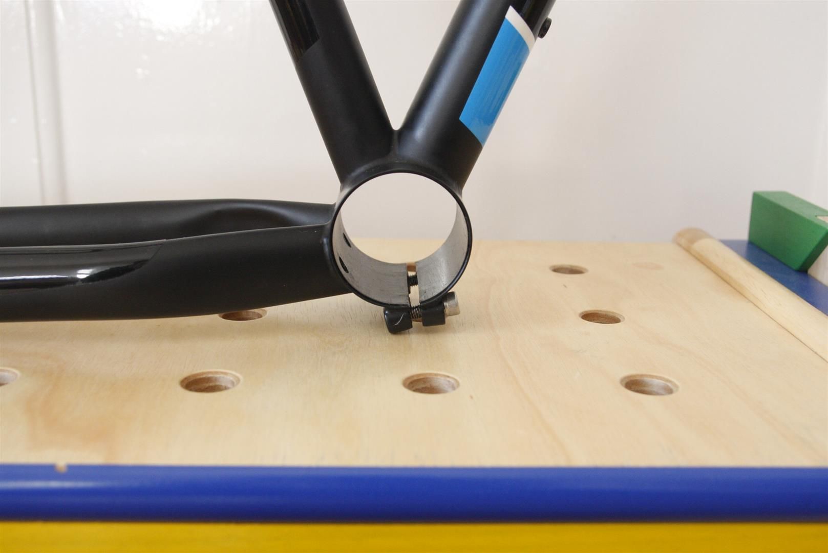

Eine passende Gabel fehlt mir noch. Starr solls sein. Was mich gleich mal zur ersten Frage bringt...
Nach allem, was ich gelesen habe, brauche ich eine Gabel mit einer Einbauhöhe von 470-490mm und einem Vorlauf von ca. 45mm. Was ist empfehlenswert? Tapered oder Straight ist je erstmal egal.
Carbon ist natürlich reizvoll, schon gewichtstechnisch. Radon oder Poison bieten da was passendes im Budget. Auch @f_t_l 's Scout hat eine schöne Gabel. Die meisten dieser Gabeln sind mir aber zu fett und ein cleaner Übergang vom Steuerrohr ist schwierig.
Wären noch die klassischen mit Gabelkrone, wie Ritchey oder eine Mischung aus beiden wie die Norton Shores.
Oder doch wieder Stahl?
Mein Favorit ist die Sobre Sagzero Gabel oder die Salsa Firestarter in Stahl (in Carbon leider unbezahlbar:rolleyes:) oder die Krampus-Gabel. Erstere ist matt schwarz und würde sich sicher gut einfügen. Letztere sind zwar etwas "warzig", aber dafür bereit für einen Gepäckträger. Schwer sind sie alle...
Was würdet ihr machen?
Btw. Ich möchte als Steuersatz einen Cane Creek 40 verbauen. Nur welchen??? Steuerror ist 44mm durchgängig.

zwecks gabel...hab mir grade auch fürs Ritchey die Salsa CroMoto Grande gekauft..mit 15mm Steckachse (kein Boost) und Tapered Steuerrohr. Mit knapp 490mm Einbauhöhe pefekt um eine Gabel um 100mm zu ersetzen...auch schön verarbeitet. 200 Euro ist zwar nicht ganz billig..aber im Prinzip gibts mit den Daten wenig alternativen ausser halt irgendne China Carbon Gabel..

Die Sobre könnte der Preissieger sein, ansonsten +1 für Salsa Cromoto.
Wenn der Rest des Rahmens nicht auch Ösen für alles hat würde ich an der Gabel auch nicht unbedingt welche haben wollen.
Pro Steckachse: falls du mal ne federgsbel nachrüstet brauchst du kein neues Vorderrad.
Zum cane creek 40: oben innenliegende Lagerschale unten aussenliegende.
im bikemarkt gibt es eine mrp carbongabel für 200.-
schaft ist 156...
wär doch was wenn der schaft passt
Danke erstmal für die Tipps! Die Specialized Chisel finde ich noch richtig schick. Trägt auch nicht ganz so dick auf, liegt aber preislich auch schon auf dem Niveau einer neuen Reba.
Die Gabelfrage wird noch etwas nach hinten verschoben. 156mm Gabelschaft wird wohl etwas knapp, Steuerrohr ist 100mm und ich brauche ne externe Lagerschale. Etwas Spiel für die Sitzposition muss auch noch bleiben, bin kein durchtainierter Racer.:p
