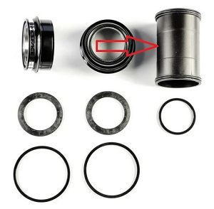

Das Race Face Lager kann man auch gewichtsmäßig noch etwas tunen, in dem man die Kunststoffhülse weg lässt. Die dient nur als Schmutzabschirmung von innen und hat keine tragende Funktion.
Dabei seit
30. April 2016
Punkte Reaktionen
4
Die Liner berühren die Welle. Daher in jedem Fall ein Tretlager mit Schmutzabschirmung und auch Verjüngung in der Mitte verbauen, sonst geht der Liner nicht unter dem Lager durch.
Kann ich die Liner nicht auch einfach verkleben?
Ich schaue mir das, wenn das neue Lager da ist mal an und schicke Fotos, dann kann man direkt mal schauen wie das gelöst wird/werden muss.
