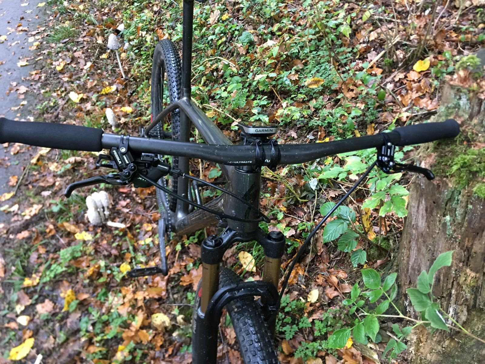

Der Vollständigkeit halber:
Gabel ist montiert.
Jetzt muss ich nur noch Zeit finden den Rest anzuschrauben. Läuft.

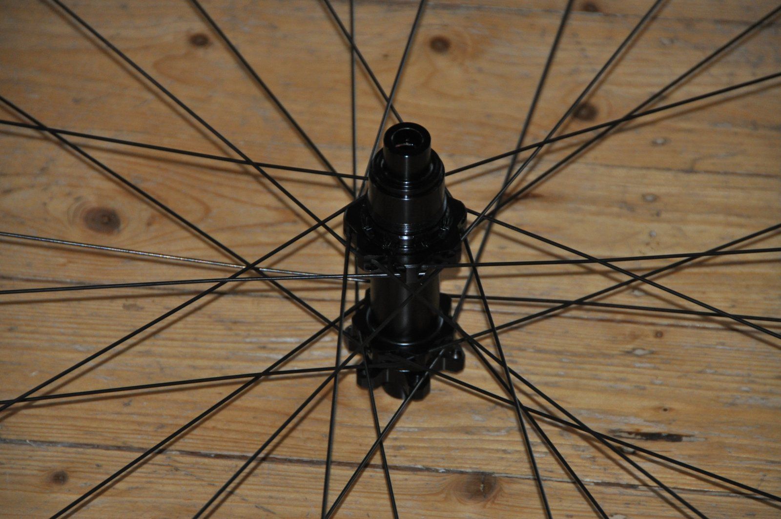

Nix Besonderes. Extralite vorne, 240S hinten, Revolution, 310g Carbon Felgen mit 25mm Maulweite. Ich denke 1180g.
Es hätten auch 22mm mit der Standardbereifung gereicht, aber ich will mir die Option offen halten im Winter 2,3er Reifen zu fahren.
Im Sommer reichen auf dem Rad Thunder Burt denke ich.

Hier geht es auch mal weiter - der LRS ist lange da, die Endkappen der Extralite Nabe vorne sind nun schwarz und ohne Band dürfte der LRS ziemlich genau 1200g wiegen. Allerdings habe ich in der 240s hinten schon den Alu Gewindering verbaut und (was keinen Gewichtsvorteil brachte, aber Funktionsvorteil) Zahnscheiben mit 54 Zähnen.

China 25er Maulweite von Slowbuild. Daten sind auf seiner Seite.
Von Nextie gibt es die gleichen oder zumindest vergleichbare.
