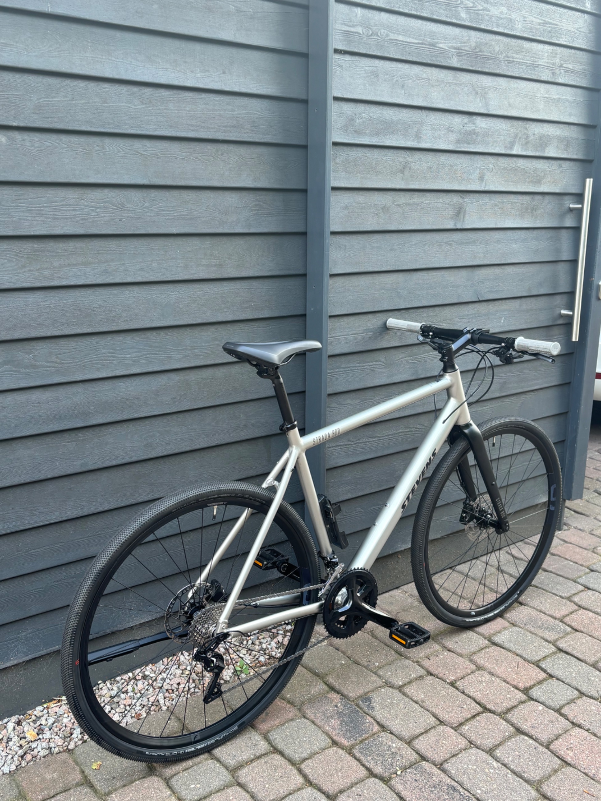

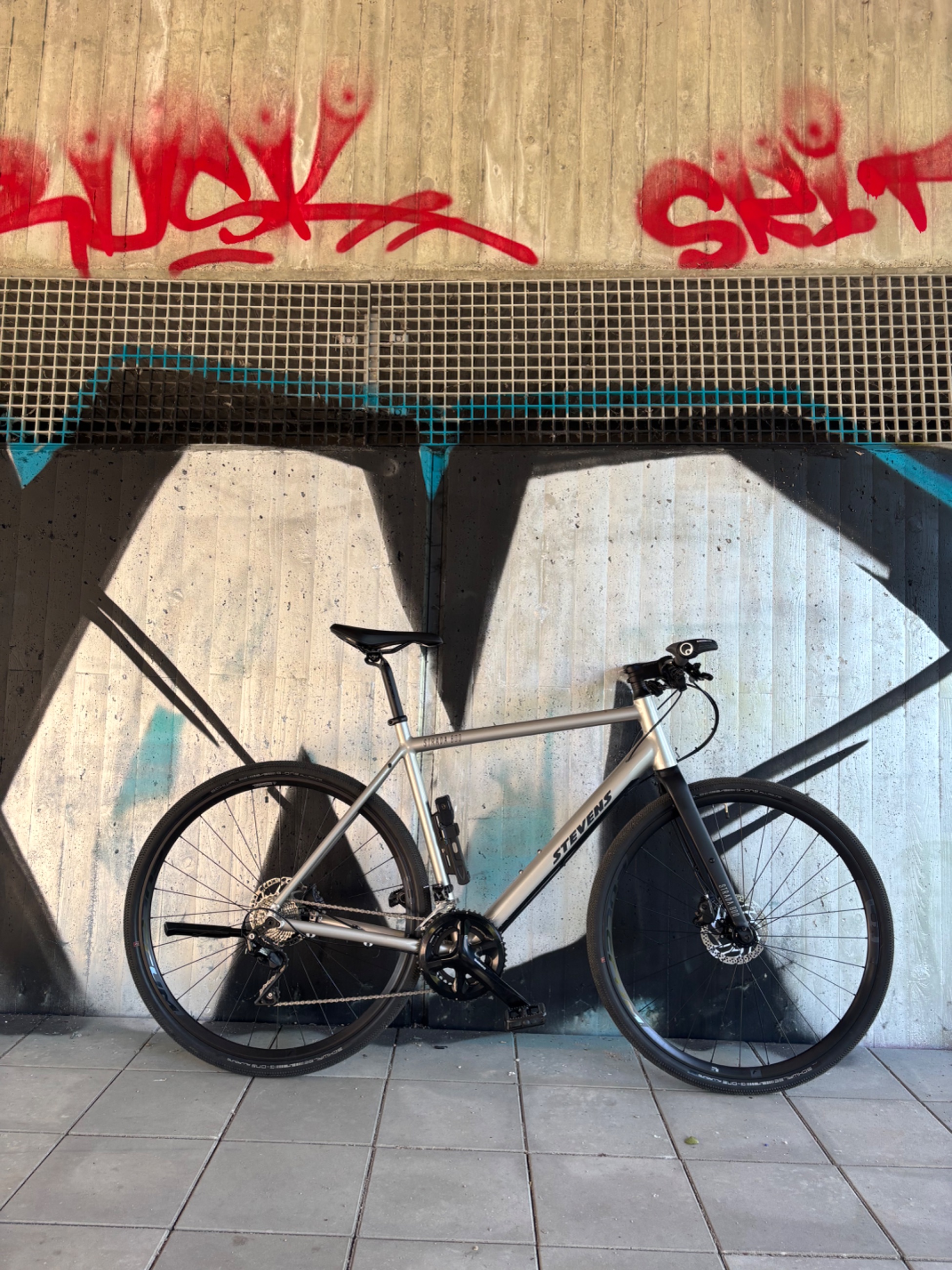

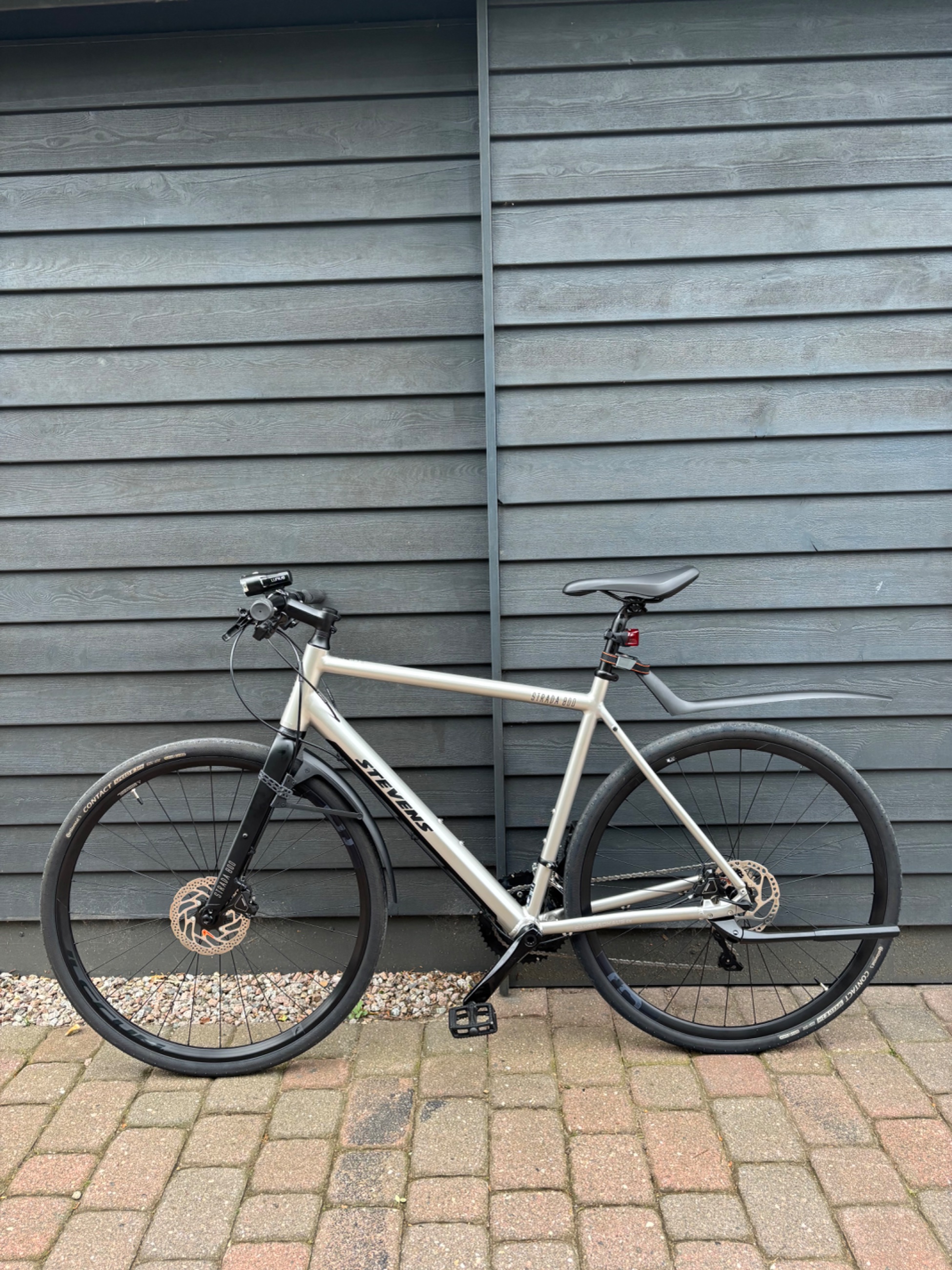

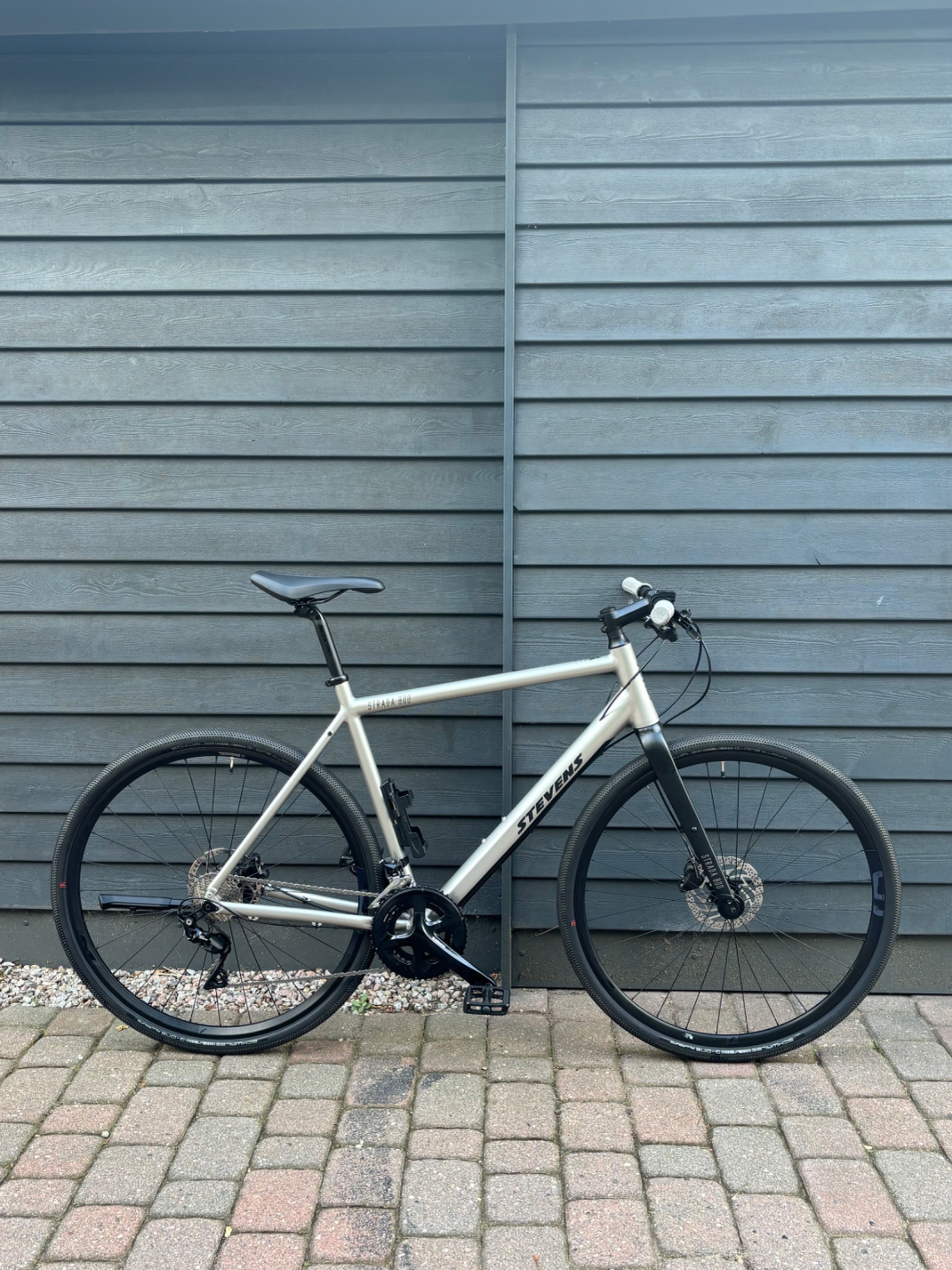

Ich bin seit zwei Wochen Besitzer eines Fitnessbike 😉✌🏻🤣. Das sind die Dinger zwischen Gravel und MTB mit Flatbar. Gibts z.B. von Stevens. Hab ich mir letzte Woche zugelegt zum Pendeln zur Arbeit. Hab da noch etwas breitere Reifen montiert und andere Griffe und fertig. Kostenpunkt als vorjahres Modell bei uns im Ort beim freundlichen Händler 1050 Euro. UVP sind 1499. Das Teil macht echt Spaß und auch ich gehöre zu denen die keinen unterlenker fahren mögen. Für michvdas perfekte Rad. Läuft super schnell und wendig in die Stadt und zur Arbeit. Perfekt für mich.
Hier und da habe ich schon etwas verändert. Anderer Vorbau Griffe usw…. Bischen was werde ich evtl noch optimieren. Zum eingewöhnen in die Gravel Welt für mich super. Das Teil macht wirklich Spaß. Ich bin gespannt wann es doch mal ein Gravel zu meinen beiden Enduros gibt. ✌🏻

... Fitnessbike 😉✌🏻🤣. ... zugelegt zum Pendeln zur Arbeit. Hab da noch etwas breitere Reifen montiert ... im Ort beim freundlichen Händler 1050 Euro. UVP sind 1499. Das Teil macht echt Spaß ... Für michvdas perfekte Rad. Läuft super schnell und wendig in die Stadt und zur Arbeit.

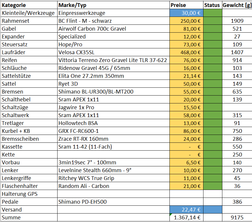

Update: Nachdem ich den Rahmen bei BC reklamiert hatte, wurde mir recht schnell das Geld zurücküberwiesen, sodass ich einen neuen Rahmen ordern konnte.
Die Gabel aus Fernost ist auch ein getroffen und macht für 80€ (inkl. Rabattschlacht bei ALI) einen guten Eindruck. Da ich schon Erfahrung mit importierten Fahrradteilen aus China habe, bin ich zuversichtlich, dass die Gabel genau das erfüllt, was sie erfüllen soll.
Die BB7-Bremsen inkl. Adapter, Bremszügen und Hebel habe ich zurückgeschickt. Alternativ wurde eine günstige Shimano-Bremse bestellt, welche auch eine PM-Aufnahme besitzt.
Gestern habe ich den Aufbau begonnen. Die Lager waren leicht zu montieren und die Bremse waren schnell gekürzt und eingestellt. Leider musste ich feststellen, dass die Kette, die ich noch über hatte, zu kurz ist. Dehalb verzögert sich die Jungfernfahrt noch etwas.
Hier eine aktualisierte Teileliste:
