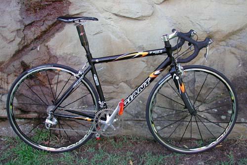

Eine Frage schon schnell: Was genau ist denn diese Sloping-Geometrie? Vorteile? Nachteile?

Sloping= ein abfallendes Oberrrohr wie es die meisten MTBs haben!!!
anbei ein Rad mit geslopten Rahmen!!!

Achern
Original geschrieben von Flaschenmann
Nein, Dude, bitte kein sloping bei 190cm Körpergrösse. Da könnte Dich die Ästhetikkommision aus dem Verkehr ziehen..
Hey Flaschenmann, ich kenn nen 2 Meter Mountainbiker der ein Rad mit abfallendem Oberrohr fährt... der würde dich gern mal freundlich unter vier Augen sprechen...

Hey Rune,
am MTB ist das was anderes. Am Renner gefällt mir sloping optisch schon , aber nicht bei so grossen Leuten. Da sieht ein klassischer Rahmen besser aus.
Der Gesamteindruck macht's. 1,90+, dann am besten 100kg und so schmal dimensionierte Rohre wie die zwei Räder in diesem Thread würden schon komisch wirken.
Bei etwas dickeren Rohren, wie z. B. bei meinem alten Rad sieht das schon wieder anders aus. Ich mag das z. B. gar nicht, wenn das Steuerrohr so ewig lang wird (wobei... ne kreative Flaschenhalterposition isses allemal ;))
