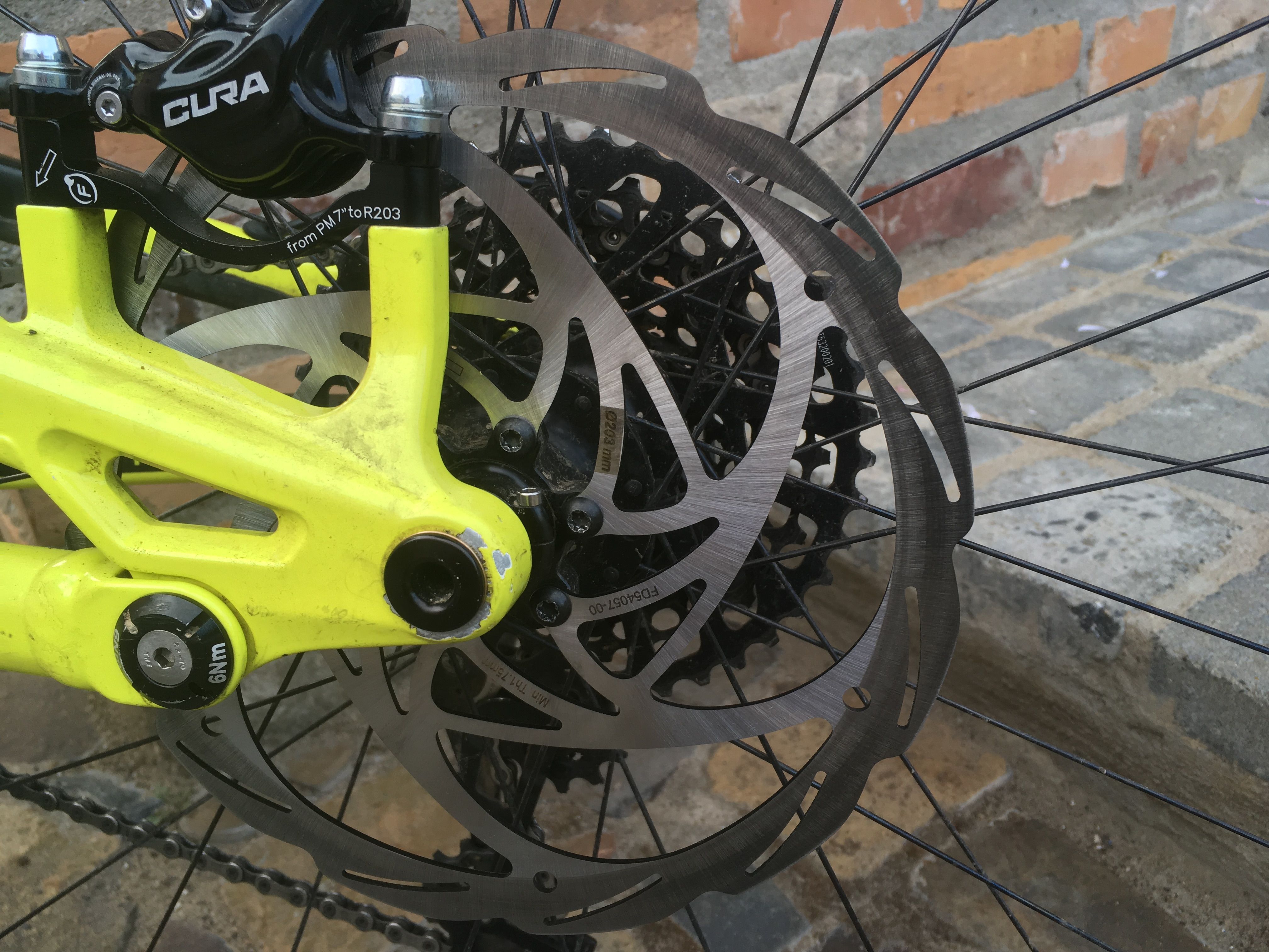

Es geht um mehr Standfestigkeit bei weniger Handkraft, auf langen und anspruchsvollen Abfahrten.

Hallo in die Runde,
nur zur Info, am Hinterbau sind max. 180mm erlaubt. Bei den hier angestrebten 203mm kann es im schlimmsten Fall zum Defekt und/oder Sturz führen!
VG Uli
