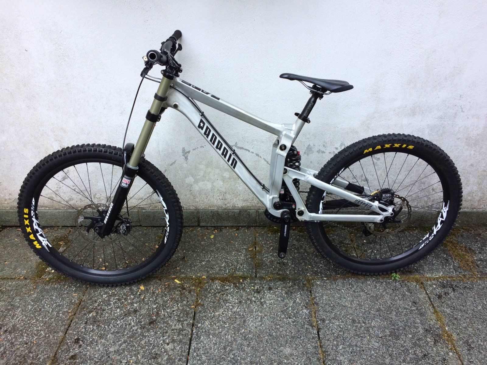

Servus,
ich kann meinen Vorrednern nur zustimmen, mit runtergerockten Buden wirst du schnell den Spass verlieren.
Jedoch habe ich eventuell das Richtige für dich.
Ich habe ein Propain Rage I Gr. L von 2013, Laufradgröße ist 26“, im Keller stehen.
Das Bike ist in neuwertigem Zustand, da ich damit genau 6 mal gefahren bin!
  • 1 mal Winterberg
  • 5 mal Beerfelden, davon einmal bei Regen
Habe dann aber schnell festgestellt das reines Downhill nicht das Richtige für mich ist und das ich doch mehr der Tourentyp bin, neudeutsch „Endurofahrer“, also hatte ich mir ein Enduro geholt und Anfangs das Propain nicht verkauft in der Hoffnung das ich nochmal in den Park gehe und dann war es irgendwie zu spät wegen 26".
Vielleicht hast du Interesse, aber wie auch meine Vorredner, mit 750€ kommst du nicht weit, oder ne Bastelbude und da steckst du viel Geld rein.
