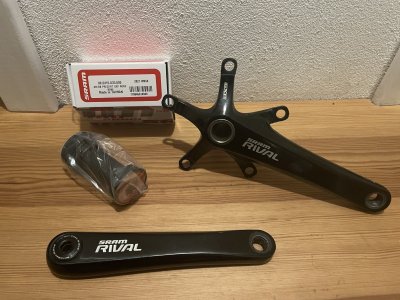

Einmal ein gxp pressfit Lager für meine sram rival oct Kurbel:
Darauf kommt erstmal ein 40er Gabaruk Kettenblat. Mal schauen ob es später durch was grösseres (42, 44?) ersetzt wird.
