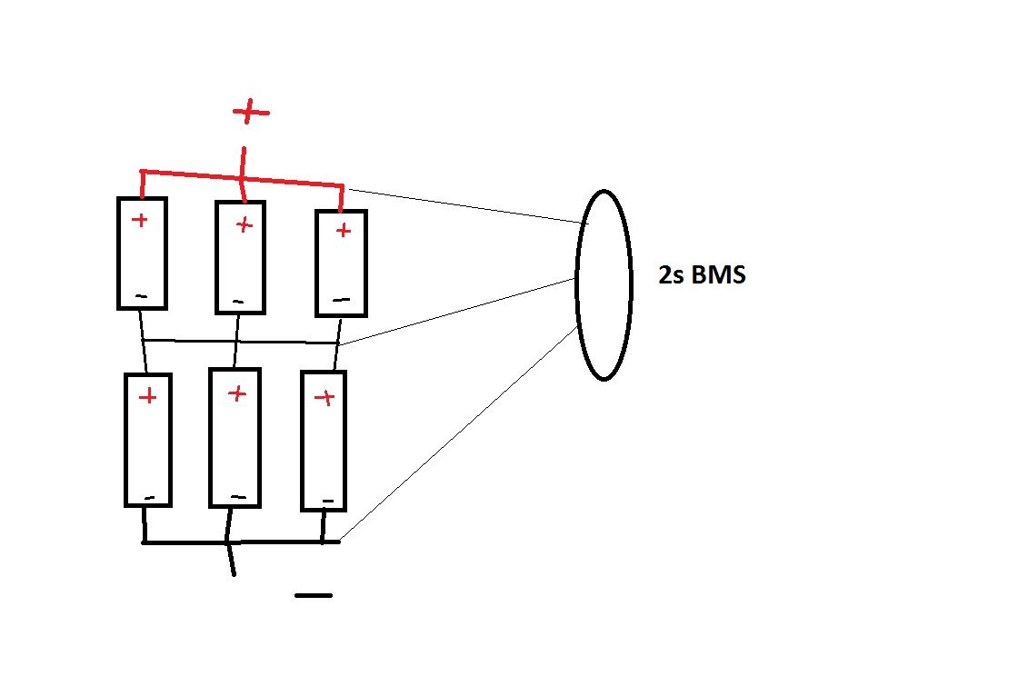

Hallo,
ich habe da mal eine Frage ich will mir aus Laptop Akkus einen Akku löten
2s3p.
Dafür wollte ich jeweils 3 Zellen an zusammen an minus und zusammen an plus verbinden
diese beiden Pakete dann plus minus verbinden.
Ist das Ok so
Minus Anschluss
Plus Anschluss
Ist das Ok so?
Viele Grüße
Oliver
2s 3P würde so aussehen.
und BMS nicht vergessen.
dann würd ich vorab mal alle zellen einzel in nem ladegerät nen kapazitätstest unterziehen ob da eh kein faules ei dabei ist und dann die zellen so zusammensetzten das beide parallelen blöcke in summe die gleiche kapazität haben.
Dafür wollte ich jeweils 3 Zellen an zusammen an minus und zusammen an plus verbinden diese beiden Pakete dann plus minus verbinden.
Ist das Ok so?
Wenn du schon bei der Polung unsicher bist, kann ich von dem Vorhaben nur abraten.
Wenn dir deine eigene Sicherheit und die des Gebäudes in dem du das umsetzen wirst lieb ist, kaufst du am besten einfach ein fertiges Akkupack.
Mit irgendwelchen uralten gebrauchten Zellen aus Notebook-Akkus kann jedes Akkupack mithalten. Und die paar Euro Ersparnis des Selbstbastelns wird durch die Sicherheit und Zeitersparnis wieder aufgeholt.
https://enerprof.de/akkus/li-ion-akkus-2s-7-2v-7-4v/
Die Polung der Akkus rausfinden, ist noch das Einfachste beim Bau von Akkus. Ich würde mir die Arbeit nicht machen, gebrauchte Packs auseinander zu nehmen, um damit neue Packs zu bauen, bestenfalls als Objekt für Lötübungen. Wobei man nicht an Akkus rumbraten sollten, wenn man garnicht löten kann. Gute neue Zellen gibt es für 4€, wie gesagt, da lohnt das Recycling von Altakkus kaum.
