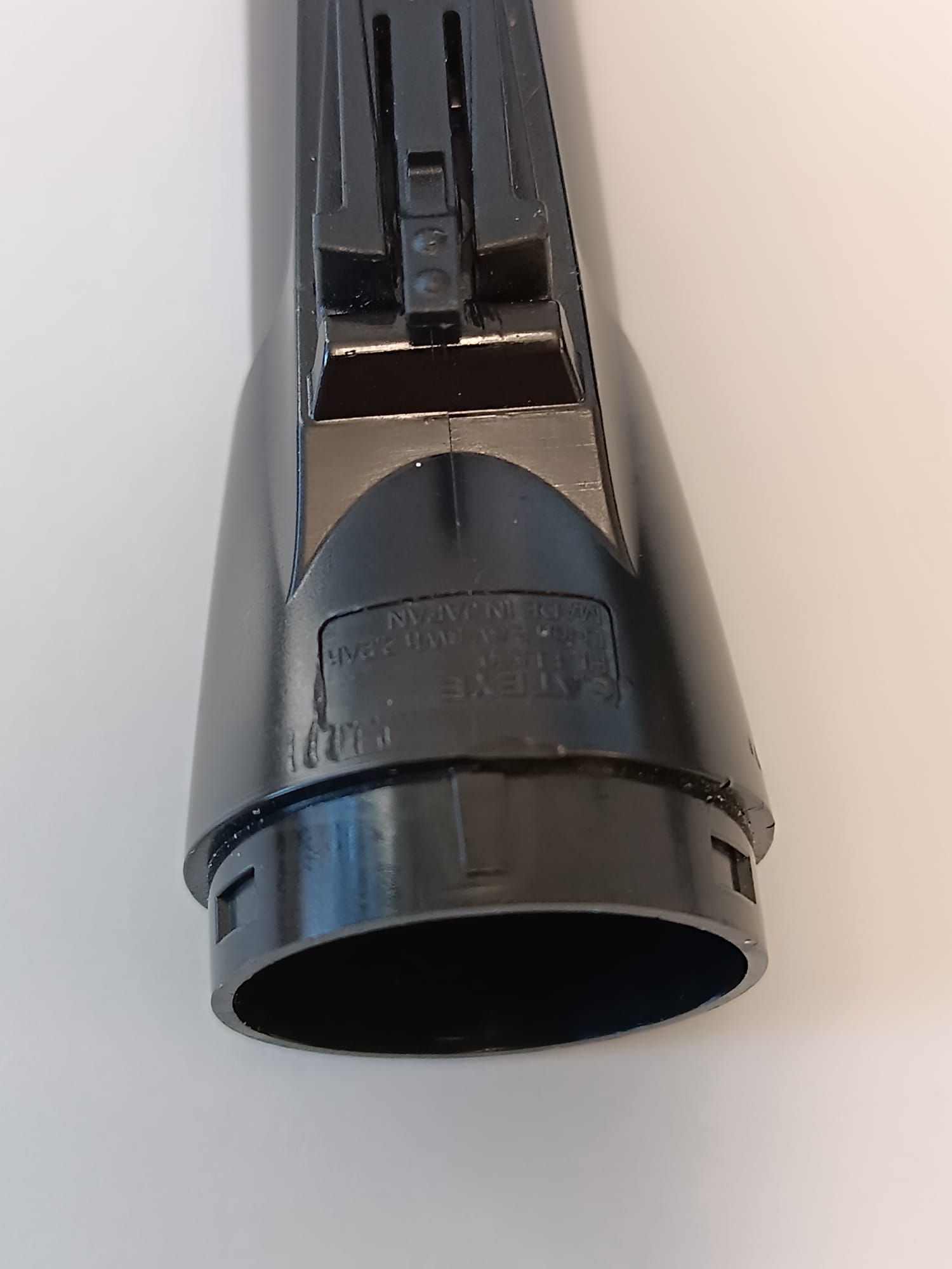

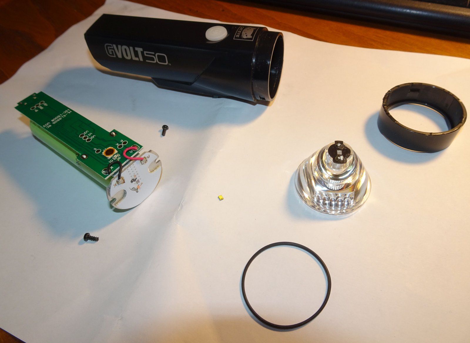

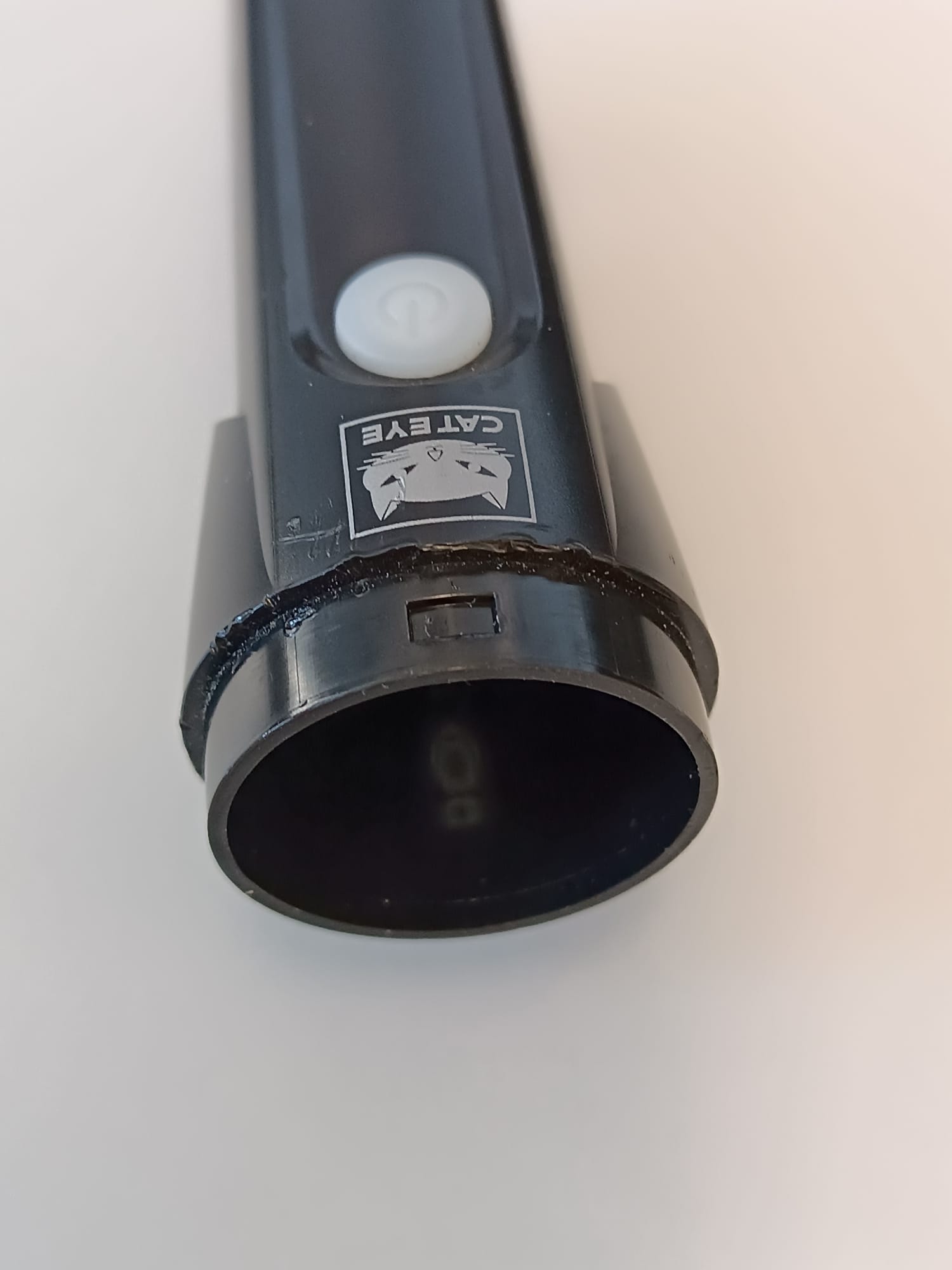

Habe die GVOLT50 nun geöffnet. Wie vermutet, muss man den sehr strammen Ring um das "Glas" nach vorne abziehen. Der Ring ist mit 3 flachen Schnappern fixiert, einer genau mittig oben, die anderen jeweils 120° versetzt. Dort sollte man also primär versuchen, den Ring abzuhebeln. Dieser sitzt sehr stramm. Habe versucht, per Fön den Kunststoff ein bisschen weicher zu bekommen. Weiß aber nicht, ob das wirklich was gebracht hat. Auch ich habe jetzt deutliche Öfnnungsspuren, aber nur optischer Natur. Das Glas (ja eigentlich Kunststoff) war bei mir übrigens direkt um den LED-Chip auf die Leiterplatte geklebt. Bei mir war das Glas (und auch der Chip!) allerdingins vom Board abgerissen. Denke aber, das war schon vor dem Öffnen so, schließlich war die Lampe ja defekt. Weiß auch nicht, wie man die Lampe weiter aufbekommen sollte, ohne das Glas zu entfernen, da dieses die beiden Schrauben verdeckt, die die Innereien im Gehäuse befestigen.
Das System an sich finde ich jedoch recht fraglich. Die Lampe starb durch Erschütterung bei Aufprall. Äußerlich kein Schaden zu sehen. Denke aber, durch den Ruck hat sich das Innenteil etwas bewegt, dadurch wurde das Glas vom Board abgerissen und hat gleich noch den Chip mit abgeschert -->eigentlich Totalschaden. Das wäre bei einer anderen, üblichen Konstruktion so nicht passiert...
Werde mal schauen, was sich nun damit noch machen lässt.
