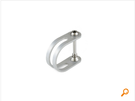

Frage in die Runde. Hat jemand von euch noch silberne nicht gefräste Klemmschellen, siehe Foto, und würde die veräußern?
wir können ganz normal liefern...
Ich wollte mich zurückhalten, weil ich viel von der Firma TS halte. Diese Antwort ist aber schon irgendwie doof, denn auch ich begab mich auf die Suche nach den Schellen und habe keinen Shop gefunden, der diese vorrätig hat. Euer BTC Business ist ja noch nicht am laufen. Das ihr liefern könnt ist schön aber verfügbar sind sie trotzdem nicht.
