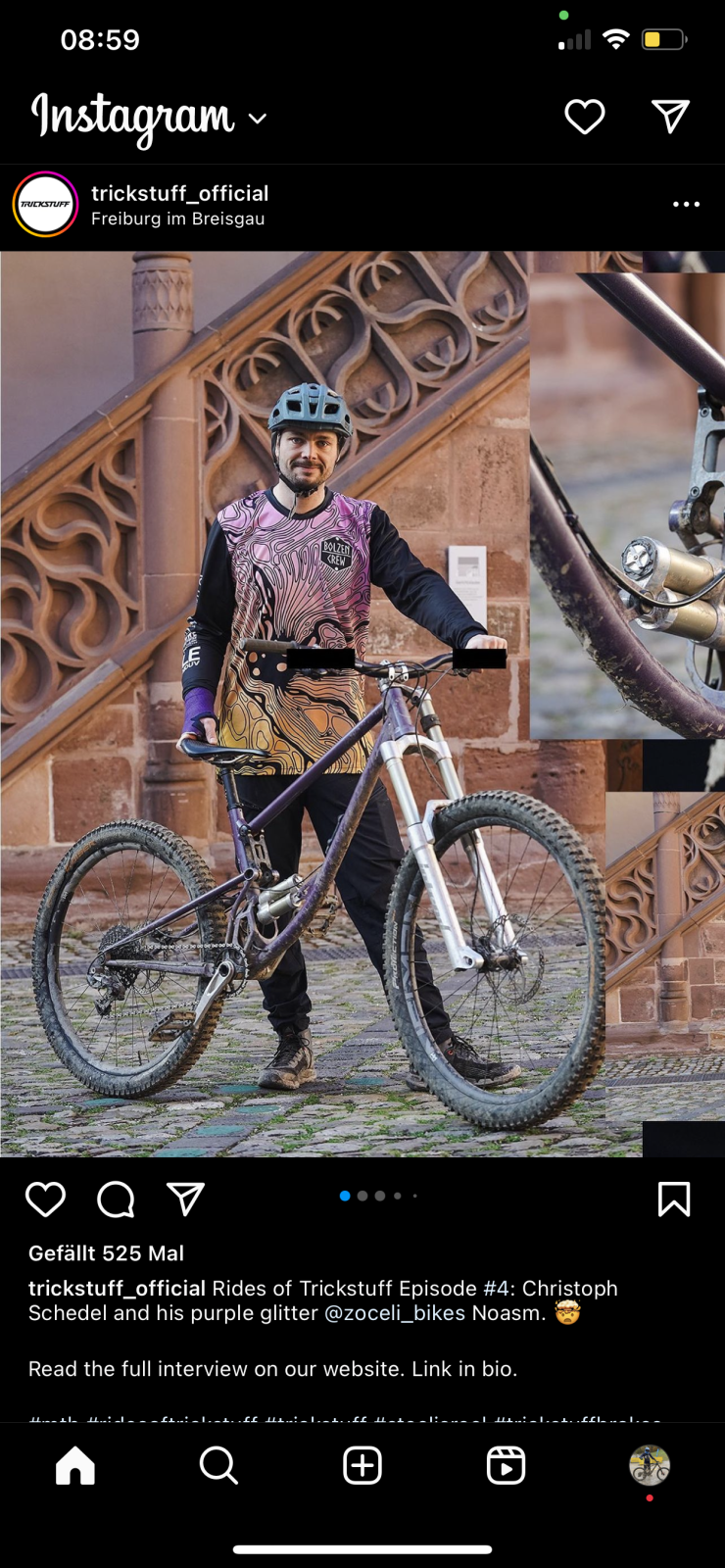

Da kommt glaube ich was neues von trickstuff an hebeln.
Der intend Geber ähnelt der Picola, der im Bild vom Leitungsanaschluss am Geber mehr der DRT/MXA. Im Instagram Post hat Trickstuff auf Nachfrage von einem User ob es ein Prototyp ist den Daumen nach oben gegeben.
Auf der Webseite steht außerdem das es ein DRT Prototyp ist.
