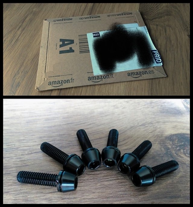

Nur ein "Minor Update": Nachdem ich mir die Schrauben am BXT Carbon/Aluminium-Vorbau nochmals näher betrachtet hatte, war ich mit der Güte und der grauen Farbe des Metalls nicht mehr so ganz zufrieden. Da das Budget noch ein bisschen Luft hat, orderte ich kurzerhand bei MCTi sechs M5x18 Schrauben aus schwarz gefärbtem Titan - Lieferung über Amazon Prime am nächsten Tag. Die Schrauben haben schon eine ganz andere Qualität als die ursprünglich Verbauten. Perfekte Köpfe und Gewinde mit dezentem Titanschimmer. Gewicht für sechs Stück + Unterlegscheiben: 13 g. Jetzt sieht der Vorbau sehr schön düster aus und wiegt auch ganze 8 g weniger als vorher
Setpreis: 17 €

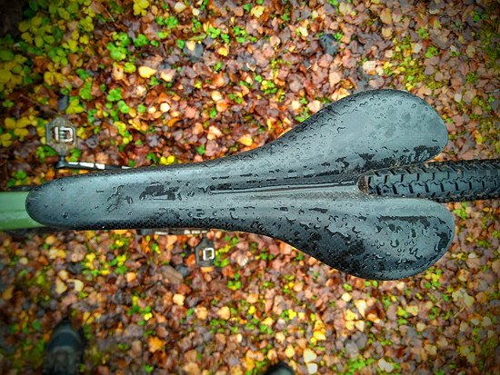

Einschreiben aus Singapur... Heute kam ein neues Bauteil: Voll-Carbon-Sattel von ROCKBROS in 3k/Matt, 87 g leicht. Lieferzeit: 14 Tage. Auch hier pappte der Zoll sein OK in Form des "Von zollamtlicher Behandlung befreit"-Stickers drauf. Allerdings war der Warenwert aufgrund des "AliExpress 7th Anniversary Sale" auch wirklich sehr niedrig. Das Paket kam ein wenig ramponiert bei mir an, innen war aber durch einen separaten Pappkarton und mehrere Lagen Polsterfolie alles einwandfrei. Der Sattel ist schon unglaublich leicht, zum Glück wiege ich nur 80kg. Die Verarbeitung ist sehr gut und maßhaltig. Die Carbon-Streben passen perfekt in die Führung der Carbon-Sattelstütze.
Preis: 24 €

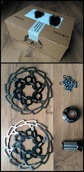

Teilebeschaffung - Update 07:
Und weiter geht es mit der Komplettierung des Projekts. Neue Bauteile Freitag geordert, Dienstag geliefert. Diesmal im Karton: Ein sauber verarbeitetes, schwarzes Fun Works N-Light Headset für den Fronteinsatz (Integrated, Tapered, 72 g) plus Expander (39 g). Qualitativ macht dieser Expander einen wertigeren Eindruck und ist auch etwas leichter als der von BXT.
Weiterer Inhalt: Zwei Alligator Apple Bremsscheiben (160 mm, IS, 95 + 97 g). Sie sind zweiteilig aufgebaut. Den Nabenkontakt hält ein gefräster, schwarzer Alurotor, daran angenietet die Stahlbremsscheibe im Windcutter-Design. Beigelegt sind auch noch 12 TX25 Edelstahlschrauben und Unterlegscheiben (gesamt 32 g).
Preis Steuersatz: 35 € (inklusive Konus)
Setpreis Bremsscheiben: 26 €

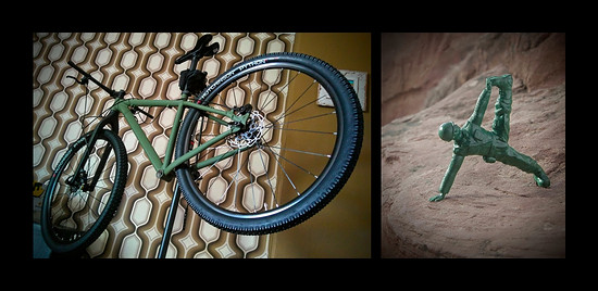

Bauteilanprobe, die Dritte
Heute in der Ankleide: Laufräder
Nach dem Aufziehen der Hutchinson Reifen und Installation der Alligator Bremsscheiben habe ich mich entschlossen die Decals der Mavic Felgen zu entfernen. Zum einen wirkten die Laufräder etwas überladen, zum anderen sind die Felgenaufkleber auf jeder Seite versetzt angebracht. Das brachte mir zuviel Asymmetrie in den Aufbau. Jetzt geben sie zusammen mit den schwarz-silbernen Bremsscheiben ein harmonisches Bild ab.
Der Decal-Kleber auf den Aluminiumfelgen pappte übrigens wie die Hölle... Mein Hausmittel: Nach dem Abziehen der Aufkleber erst mit Tuch und Nagellackentferner den Klebstoff aufweichen und grob abrubbeln. Dann mit einem Wunderschwamm und ein paar Tropfen Wasser die Reste entfernen. So liess sich die klebrige Masse rückstandslos beseitigen
Setpreis: 17 €

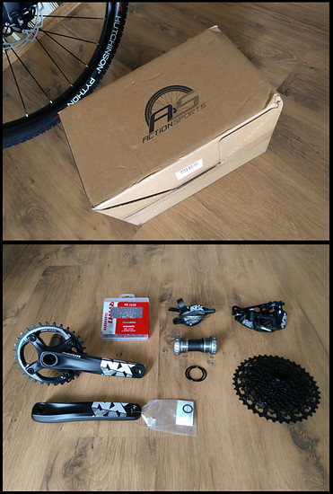

Teilebeschaffung - Update 10:
Heute kam mit 5 Tagen Lieferzeit das letzte Paket des Projekts. Kaum geöffnet purzelte mir eine komplette, gut verpackte SRAM NX-Schaltgruppe entgegen: Eine schwarze 170mm Kurbelgarnitur mit Achse und 32er Kettenblatt (738g), eine schwarze 11/42-11fach-Kassette (530g), ein schwarzes 11fach-Schaltwerk (316g), ein schwarzer 11fach-Trigger (121g). Desweiteren rollte ein GXP-Innenlager raus (111g) und eine 11fach-Kette (280g) war auch noch dabei.
Alle Teile machen trotz "Einsteigerklasse" einen ordentlichen, wertigen Eindruck. Der mitgelieferte Standardschaltzug wird aber gegen einen rabenschwarzen, flutschigen SRAM-Slickwire ersetzt. Für mich ungewohnt war der Anblick des riesigen, schwarzen Pizzatellers (das 42er Ritzel). Es gibt ja mittlerweile noch größere, aber ich habe halt meine MTB-Wurzeln in den Neunzigern...
Jetzt brauche ich nur noch Zeit zum Zusammenbau und Justage. Da stehen noch Familienfeiern an...
Preis Komplettgruppe: 239 €
