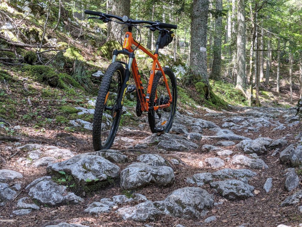

Vor einer guten Woche bin ich an einem Samstagvormittag in einen Skiort hier in der Nähe gefahren und habe die beiden größten Mountainbikes ausgeliehen, welche ich finden konnte. Es waren
  • das Hardtail Scott Aspect 740 XL von 2019
  • das Enduro-Bike Norco Range XL
Beide hatten 27,5"-Räder und waren mir zu klein: ich konnte die Sattelhöhe jeweils nur auf 82 cm statt 86,5 cm stellen und das war an den Anstiegen auch deutlich zu merken, vor allem auf Asphalt.
Ich bin mit dem Hardtail mehrmals einen ziemlich steinigen Weg hinauf und hinunter gefahren, und hatte trotz fehlender Technik und Erfahrung jede Menge Spaß dabei. (Es war das erste Mal, dass ich auf einem Fahrrad mit Federung saß!) Mir scheint, dass das nicht mehr typisches XC-Terrain ist. Da ich mittelfristig auch gerne steilere und noch deutlich längere und verblocktere Strecken abfahren möchte (davon haben wir hier mehr als genug), scheint mir ein All-Mountain-Fully schon angemessen.
Das Enduro-Rad konnte ich nur kurz ausprobieren, aber genug um Blut zu lecken. Mit dem Teil kann ja sogar ich einfach so 50cm-Stufen herunterfahren! Aber hinauf fühlte es sich nicht an wie ein Steinbock sondern wie eine Kuh...
Letztlich bestätigt mich dieser Test darin, ein Trail/Enduro-Bike anzuschaffen. Wenn ich die Geometrien der obigen Räder mit denen des Spectral 29 und des Glen vergleiche, habe ich schon Hoffnung, dass jene mir gut passen werden, denn sie sind beide deutlich größer.
Ich bedankte mich bei allen, die sich die Zeit genommen haben mich zu beraten. Ich habe entschieden die Spectral-29-Bestellung nicht zu kündigen und es zu Hause aufzubauen. Wenn ich das Gefühl habe gut darauf sitzen zu können, werde ich es wohl behalten. Es kann schon gut sein, dass das Glen nochmals besser passen würde, aber wie der Fahrradverleiher (und manche Diskussionsteilnehmer) sagte, müsste ich bei meiner doch nicht ganz so extremen Größe eigentlich auch mit einem Massenhersteller-Bike glücklich werden können.

Danke! Es passt auch für mich, wie ich inzwischen weiss (siehe oben). Was bringt eigentlich der Tausch der Teleskopsattelstütze gegen eine mit noch mehr Hub? Bei meinen bisherigen Fahrten (ich bin Anfänger, habe mich aber vorsichtig auch schon in schwierigeres Gelände gewagt), fand ich die 170 mm Hub ausreichend damit der Sattel mir nicht in die Quere kommt. Und fast maximal ausgezogen reicht die Länge der Iridium-Sattelstütze fuer mich.
Ist die Bowenzugkupplung (und der Hebel) bei diesen alternativen Teleskopstützen eigentlich kompatibel mit derjenigen der mitgelieferten Stütze, oder muss man den Zug neu verlegen?
@Tifftoff, wie sind deine Erfahrungen mit einer 175 mm Kurbel, einerseits bezüglich des Trittgefühls und andererseits bezüglich der Bodenfreiheit? Ich habe sonst auch 175er (am Rennrad und an den Alltagsrädern), aber die 170 mm des Spectral 29 stören mich bisher nicht.
Bei meiner Schrittlänge war die Sattelstütze einfach zu kurz. Mit der 175er Kurbel gewinne ich noch 5mm.
Mehr Hub bringt Dir sicher keinen Vorteil.
Die 175er Kurbel habe ich für 430Euro gekauft, die 170er Kurbel für 200 verkauft.
Bei BC ist sie lieferbar
Da ich nie mit 170 gefahren bin, habe ich natürlich auch keinen Unterschied festgestellt.
