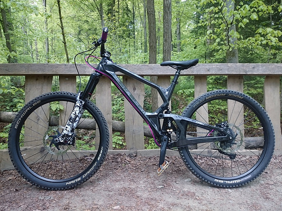

Fast fertig, aber immerhin schon mal fahrbereit.
Schick.... schön dezent. Das Gelb harmoniert auch ganz schön mit dem Grün.
Aber erzähl mal was zu der Umwerfer Lösung?
Ist der an der ISCG Aufnahme befestigt?
Eigenbau oder gabs da was von Antidote? Gerade auch bzgl. der Leitungsführung. Wie hast das gelöst?
Umwerfer ist an einem selbstgefeilten ISCG Adapter angeschraubt, war ein ganz schöner Akt bis das Teil gepasst hat. Die Leitung geht durch und ist mit Kabelbindern an die anderen beiden Leitungen angetüdelt. Ist ein Side-swing Umwerfer(Leitung geht bis ran), andere dürften kaum passen es ist wirklich saueng, kaum einen Millimeter Platz zum Dämpfer.
Die grünen Decals passen ganz gut zum Elox von Gabel und Felgen.
