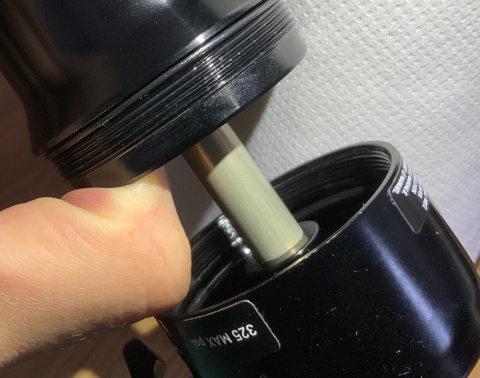

Ich hatte meinen Dämpfer gerade zum Token Ein-/Umbau offen und da ist mir aufgefallen, dass die Kolbenstange schon ordentliche Riefen hat! Noch nicht fühl-, wohl aber schon deutlich sichtbar. Auf den Fotos erkennt man es eher schlecht. Ist nur eine Frage der Zeit, bis das innen undicht wird. Am stärksten sieht man es am Ende der Kolbenstange vor dem Dämpferauge, noch hinter der im Foto sichtbaren Unterlegscheibe. Ich habe auch die beiden Metallunterlegscheiben ober- und unterhalb des blauen Travel Spacers im Verdacht. Das Ganze wird ja nur von einem Oring an Ort und Stelle gehalten und fährt somit immer schön auf der Kolbenstange hin und her. Sieht das bei anderen Rock Shox (Super) Deluxe Dämpfer Nutzern besser aus? Der Dämpfer lief jetzt noch kein Jahr und wurde oft und gut geschmiert!
